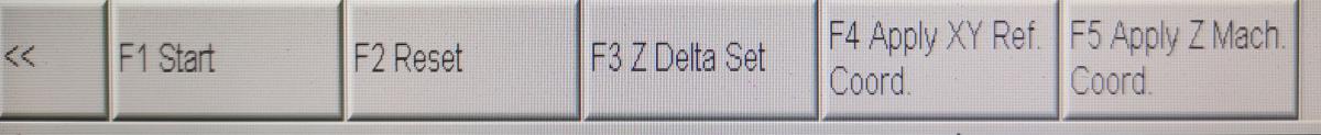

Всех приветствую!Осваиваю новый станок на производстве. LTT-2130ZW стойка Syntek.В поисках корректировки дельты по Z, похоже обнулил какой-то из параметров в разделе "F3 Offset/Setting".
Теперь у меня координаты убежали. Не корректно пытается взять инструмент. Z по верху упирается в кожух, по низу не доходит до плоскости.Очень нужна помощь!
Возможно изменения были внесены в этой строке. К сожалению хронологию не могу восстановить.
