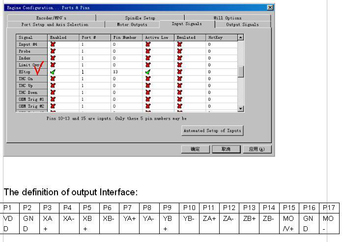

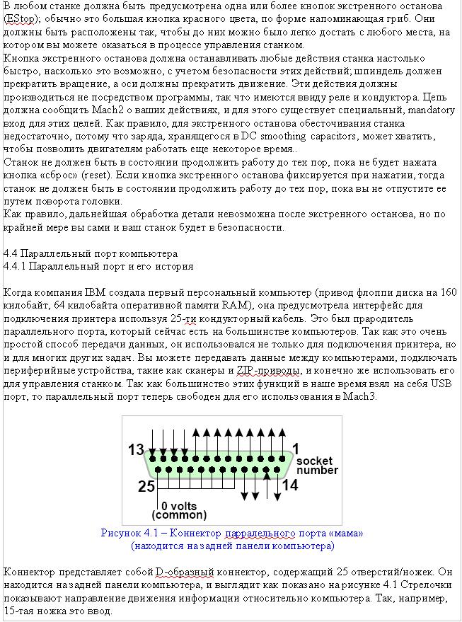

LPT.JPG Контакты подключены к контроллеру. Могу ошибаться, но контроллер в этом вопросе всего лишь посредник. Грубо говоря концевик на станке замыкает 13 контакт LPT с 25. Кажется так.

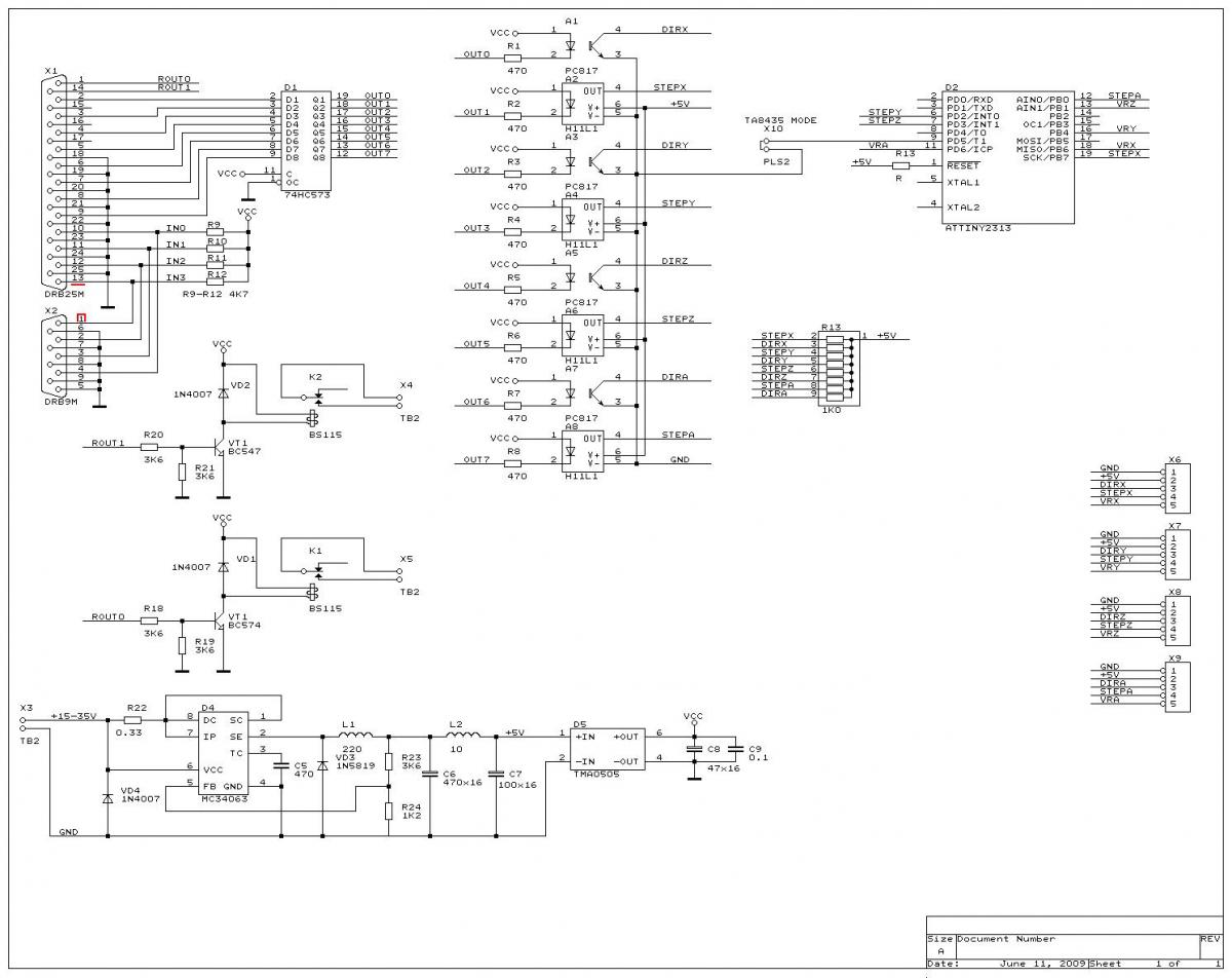

Ещё картинка в догонку! Схема моего котроллера!
Разъём Х2 - 3 концевика и Е-СТОП

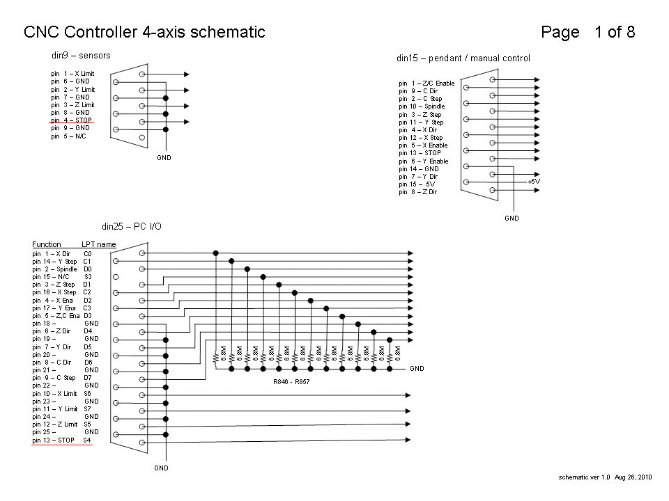

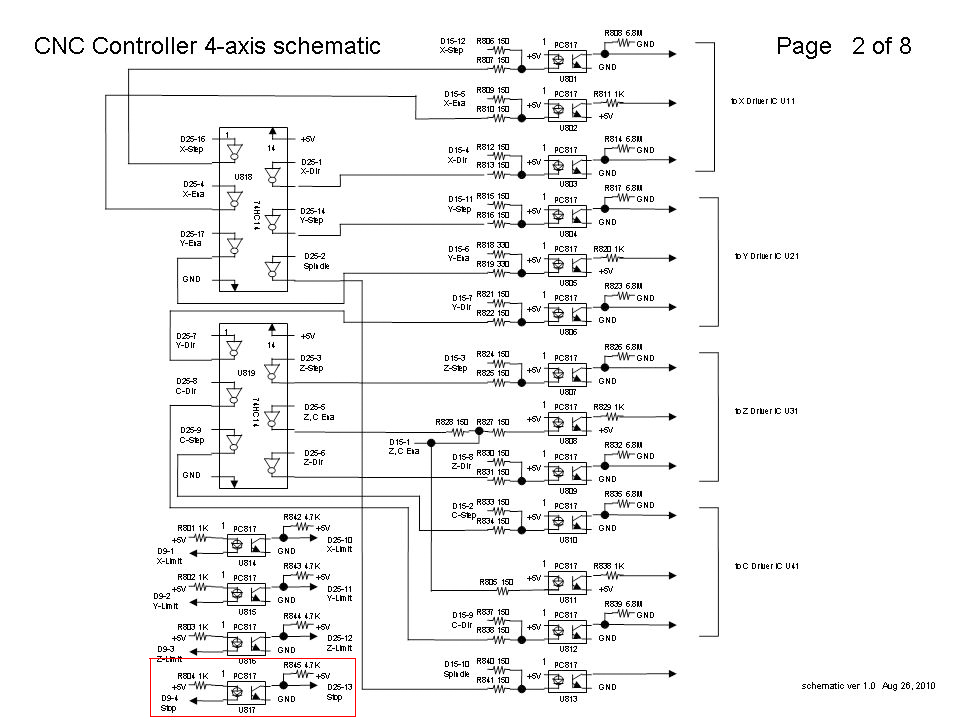

Rafael Немного ввёл в заблуждение, схема похожего на мой, контроллера. На моём опторазвязки.
