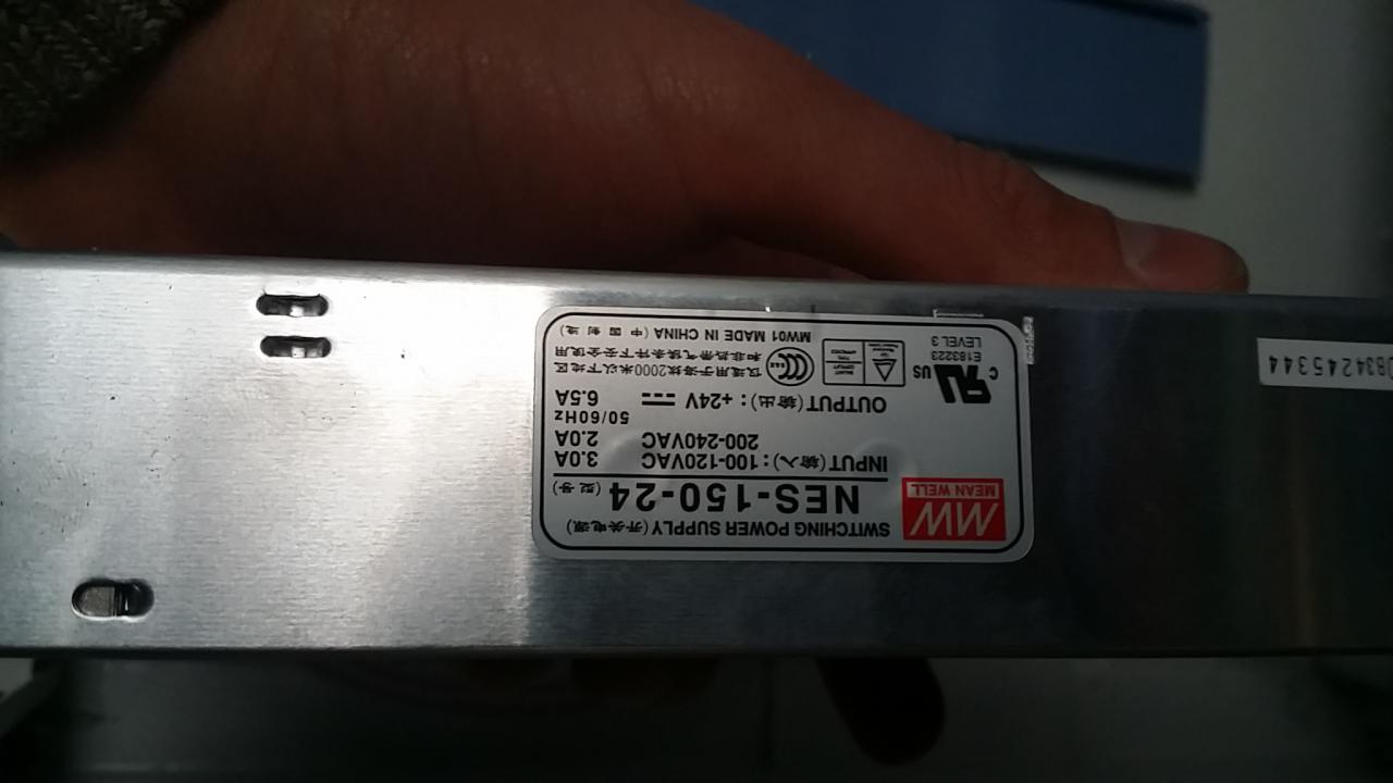

Вот маркировка БП. Напряжение когда грузится пульт 24.1v, а когда не грузится 24.4v. Помехи проверить нечем.
#150 OFFLINE   T-Rex
Отправлено 11 Апрель 2014 - 14:08
Meanwell, в принципе, весьма серьезная контора - нарекания на качество бывают редко.
А уровень пульсаций в первом, самом грубом приближении, можно оценить тем же самым мультиметром, переключив его с измерения DC на AC.
С такой стабилизацией напряжения я бы не доверял этому блоку питания. Но свои ни разу не проверял.

Ну здрасьте... Частота не столь и высокая, не больше 30-40 кГц - на нее даже ширпотребная китайчатина нормально реагирует. Нам ведь не точно измерить амплитуду пульсаций требуется, а всего лишь грубо оценить. Для этого не нужен пафосный Fluke-177, хватит и какого-нибудь Mastech из не самых дешевых, вроде MY-68.
Расхождение в 0.3V между "чистым холостым ходом" (к выходным клеммам БП ничего не подключено) и режимом работы под нагрузкой - совершенно нормальное явление. Будет наблюдаться почти на любом импульсном БП.
Впрочем, "плюс-минус 0.15" для 24V - это менее 1 процента. Индустриальное оборудование с питанием 24V DC, как правило, имеет на порядок больший запас толерантности к отклонениям по питающему напряжению.

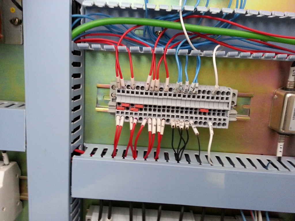

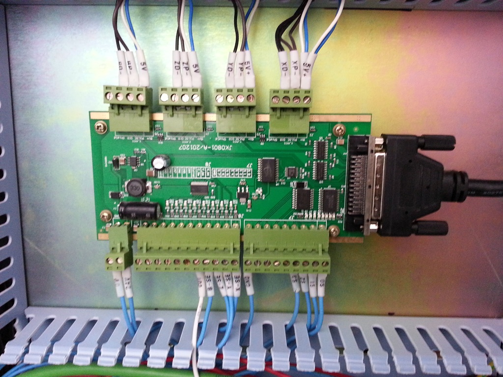

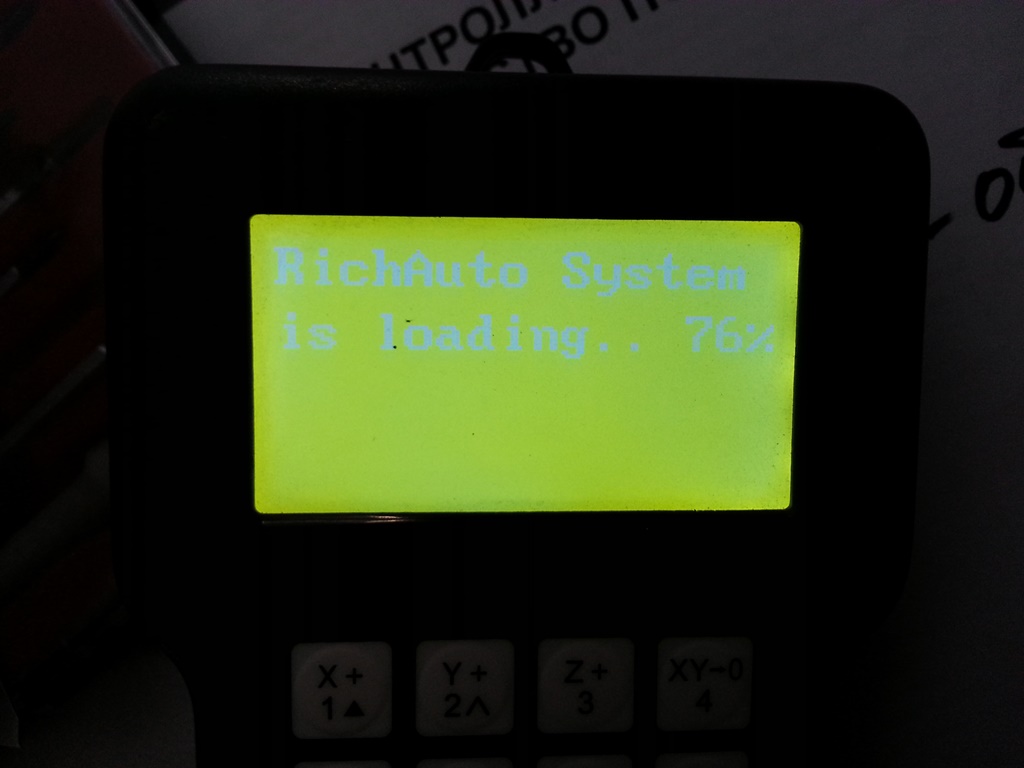

Сгонял в магазин, оставил задаток и взял такой же бп (по показателям), поменял, картина не изменилась. . Все клемы на плате перепроверил, все передернул. Когда пуль не грузится, то на экране видны как бы мерцания и пульт горит блёкло. Выключаю-всключаю может загрузится а может и нет...
Сообщение отредактировал Pitak: 11 Апрель 2014 - 21:08
MW (MеаВей) - приличный китайский бренд - почти без проблем.
Блок питания с кратковременной нестабильностью на работу самого пульта НЕ влияет, т.к. на коммутационной плате есть вполне грамотный DC преобразователь 24В - 5В , от которого и запитан пульт. Нестабильность работы пульта чаще всего связана с контактом в разъемах, крайне редко с дефектами пайки (обычно разъемов, т.к. остальное паяют на плате автоматами), был случай дефектного шнура... Иногда бывают проблемы из-за прошивки....

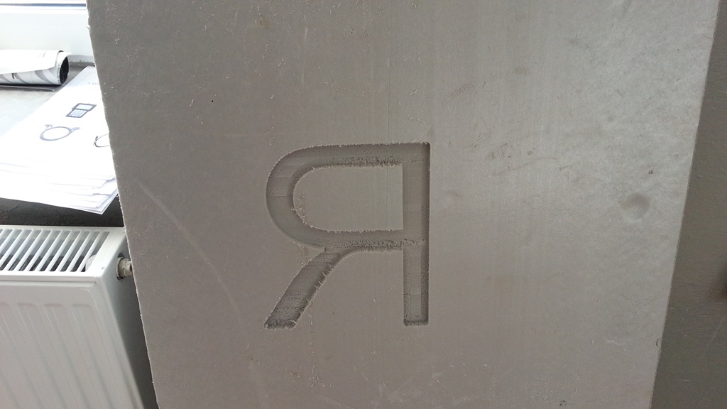

Сегодня прям очень очень захотелось опробовать, вырезать ченить :football: . Открыл ArtCam ткнул буковку Я, сделал УП, залил. Выстывил 0, по Z высставил датчиком. Запнулся на том, что не учитывалась высота датчика. Померял сам датчик (40мм) поправил в пульте. Стало все ок, Запустил УП и вуаля ,буковку порезал :) Смотрел на сайте Purelogic кабель от пульта к плате ,ненашел. Подскажите где можно найти? Очень печалит включение не 1 раза

Отправлено 12 Апрель 2014 - 21:24
При дефекте шнура либо вообще что-то НЕ работает, либо мигает... Вернее всего проблема не в кабеле, да и кабель отдельно не видел что бы кто-то барыжил...
