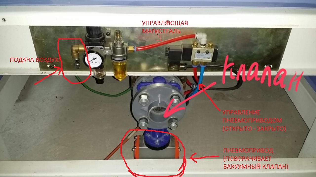

Если я прав в логике работы пневмопривода заслонки вакуума, то непонятно почему китайцы запихивают в вакуумную магистраль неочищенный от масла воздух. По идее фильтр воздуходувки будет портиться. Не могу сказать, как быстро.

На фотке обычный электромагнитный пневмоклапан..
я сегодня не в адеквате ...
и сейчас не могу понять как он может относится к вакуумнику,
ведь там совершенно другие пропускные диаметры ,
а в этом клапане шланги тонкие...
если кто просветит буду благодарен
Очень сомневаюсь, что они это делают. Более вероятно, что сжатый воздух подается в пневмоцилиндр, который перемещает задвижку вакуумного клапана. То есть для управления вакуумом использован клапан большого проходного сечения, оснащенный пневмоприводом.
Вакуумные клапаны с большим проходным сечением и соленоидным приводом далеко не всякая фирма производит. Есть, например, у Lucifer клапаны с Ду на 1/2 и на 3/4 дюйма - но цена у них, как у крыла от Боинга...
Где то так: То есть по этим трубкам вакуум не ходит, там ходит воздух для управления клапаном.

угу,спасибо торможу сегодня сильно..жалею что влез в спор в таком состоянии :(

Еще раз повторю: Посмотрите значение параметра Safe_Height, т.к. при проходе в рабочий дом станок поднимается по Z на эту высоту... По поводу всей этой пневматической фигни я вам отвечал на вопрос в личке: предполагаю это накрутили дабы обеспечить терпимую по динамике работу этого мягко говоря не соответствующего задачам вакуумника. у него не те задачи - он объем воздуха качать с малым перепадом ( пневмопочта и подобное), но не для создания достаточно глубокого вакуума, да и характеристика выхода на глубокий вакуум у них не ахти - вот и придумали задвижку для отрубания вакуума при смене заготовок, хотя нормальные производители для этого используют пластичато-роторные вакуумники и электромагнитные мембранные клапана... На лицо попытка удешевления продажной цены методом дальнейшего наказания на деньги клиента большими затратами на создание вакуума.... Вот к чему ведет покупка станка подешевле от производителя Х.Б.З.
Кстати про клапан перетравки давления здесь говорили не зря - для таких вакуумников он особо архиважен...
