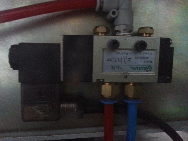

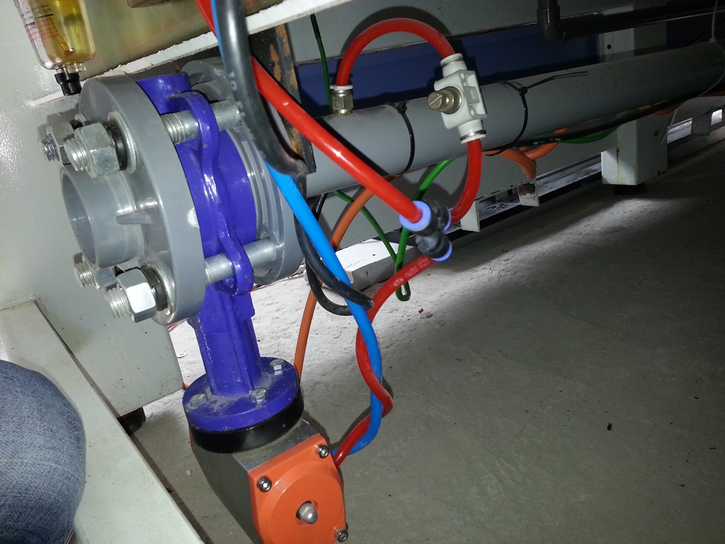

Остается вопрос по поводу вакуума. Клапан открыли сами и вакуум конечно же появился. Но он не возвращается на свое место , да и вообще не делает никаких движений. В чем проблема?
И вообще каков принцип работы?

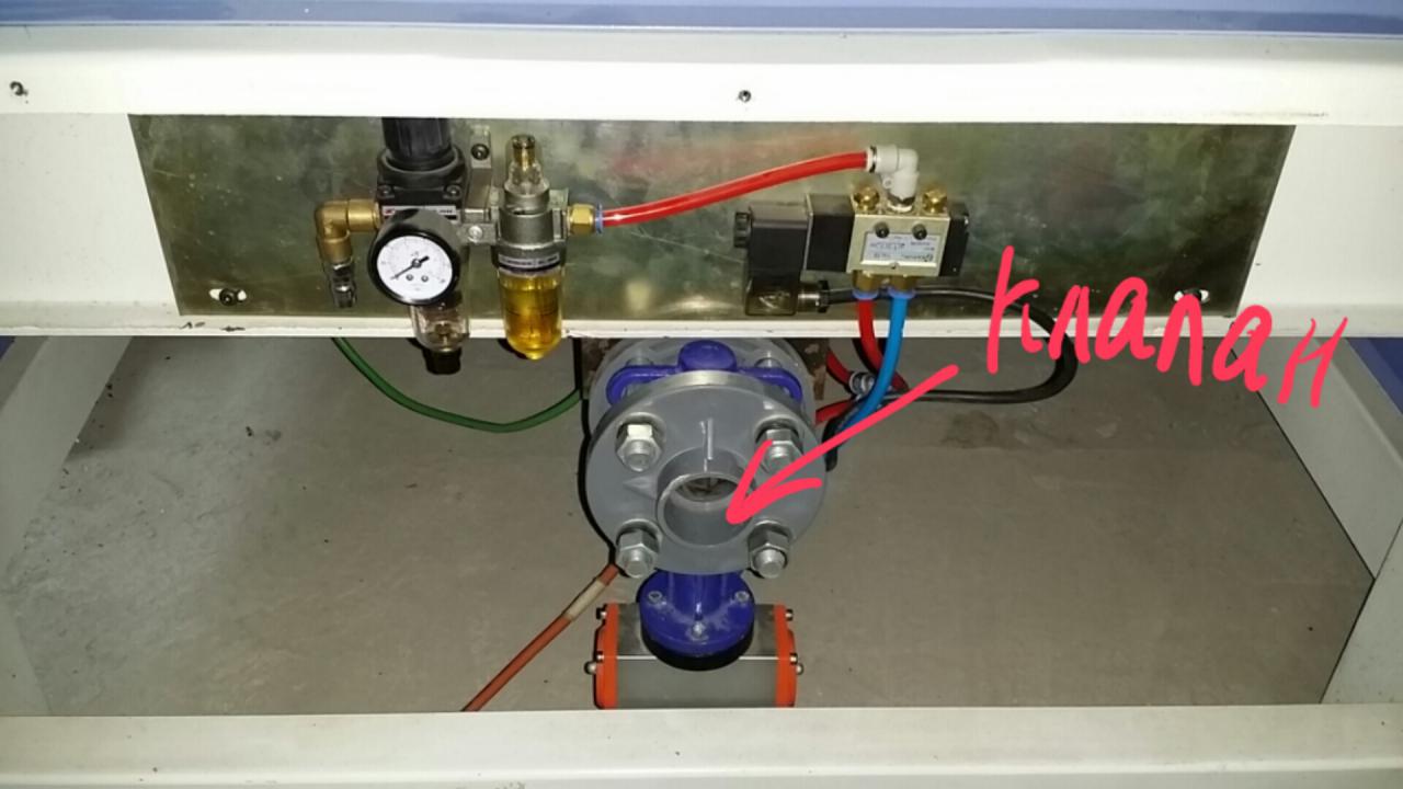

4. Проверили работоспособность вакуумного стола, двигатель работает, не работает клапан. При включении зеленой кнопки на БУ, включается двигатель, при нажатии синей, загорается светодиод и все! Руками открыли клапан, вакуум появился, но клапан так и не работает. Подскажите пожалуйста, как и что? Я так понимаю, что при включении двигателя образуется вакуум, после определенного значения, должен закрываться клапан, потом при снижении вакуума, снова открываться клапан, так?

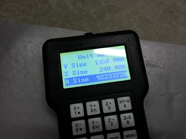

Осталось пару вопросов. Что за координата А?
Как разобраться с вакуумником?

#64 OFFLINE   lkbyysq

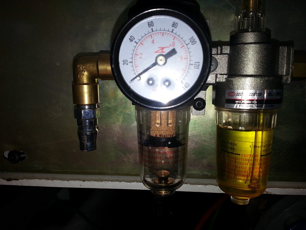

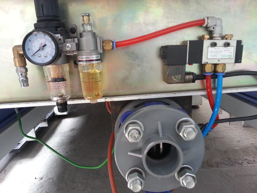

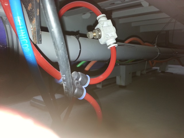

Отправлено 09 Апрель 2014 - 01:37
А сжатый воздух-то почему не подали?
На последнем фото пневмоклапан, который подает сжатый воздух то в синюю, то в красную магистраль.
Возможно клапаны вакуумной магистрали как раз и управляются этим сжатым воздухом.
На предпоследнем фото после разветвителя установлен редуктор, который снижает скорость подачи воздуха. Возможно для задержки срабатывания исполнительного механизма.
А может это все банально для смазки масляным туманом каких-нибудь подшипников. А может и инструмент смазывать.
Посмотрите, куда идут трубки. Выложите фото. Может кто узнает.
Координата А это ось вращения,или как её ещё называют,токарная ось.
По уму она параллельна оси Х.
Посмотрел фотографию пульта.
Как я понимаю,где то в пульте должна быть опция замены оси Х на ось А.
По уму её надо отключить.
Сообщение отредактировал torvn77: 09 Апрель 2014 - 02:31
#66 OFFLINE   Lodochnik
Отправлено 09 Апрель 2014 - 08:49
Не вводите в заблуждение. Отключать ничего не надо. Пульт A18 - четырехосевой, никакой подмены осей в нем нет.

Отправлено 09 Апрель 2014 - 13:26
А почему он тогда ось Х не показывает?
Да и на клаве для А нет ни одной кнопки.А так к Суде у меня тоже был четырех осевой пульт,не такой как у ТС,и даже цепи разведены были,но мне в поддержке сказали чтопрограммного кода в пульте для управления этим нет,и реально работает только три оси.А так он даже в меню буковку А показывал.
Сообщение отредактировал torvn77: 09 Апрель 2014 - 13:43
#68 OFFLINE   Lodochnik
Отправлено 09 Апрель 2014 - 13:39
Потому , что пуль первых выпусков, не нанесли надписи. Не показывает на дисплее потому, что в меню настроек находится в данный момент, ось Х в верху спряталась.

torvn77 прав в том, что аэрозоль и масла (т.н. масляный туман) и аэрозоль ПАВ-ов ( обязательно входят в эмульсии) при вдыхании являются канцерогенами - поэтому на нормальных станках и делают закрытые зоны с обязательной вытяжкой....
Шпиндель у этого "Топтека" однозначно не из тех, у которых подшипники смазываются масляным туманом. Очевидно, что воздух, прошедший через лубрикатор, идет только на клапана/пневмоцилиндры и т.п., так что содержание масляной аэрозоли в воздухе помещения будет ничтожным. В общем, насчет онкологии я бы не беспокоился - полчаса в хорошей городской транспортной пробке намного губительнее скажутся на здоровье.
Наличие вакуумного стола и работа с СОЖ - тоже в некотором смысле "взаимоисключающие параграфы". Следовательно, эту версию тоже не рассматриваем. Боимся только пыли, летящей из-под фрезы.

Вот собственно фото вакуума, если кто сталкивался отпишитесь пожалуйста.
