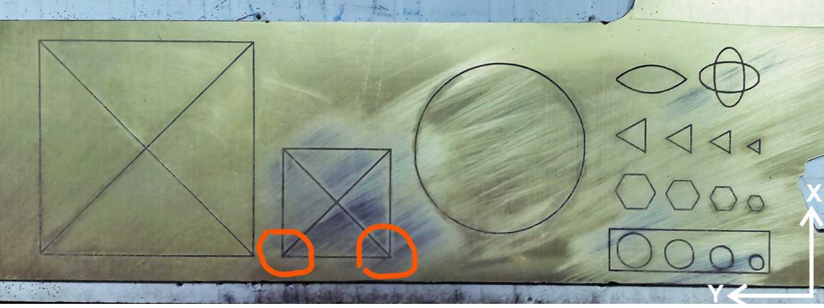

Отправлено 02 Июль 2017 - 03:18
Сделал несколько тестиков, на диагоналях (пометил) видно неточность. Я как то во время ТО по плотнее поджал шестерню на Y может это причина?
Сообщение отредактировал Стас: 02 Июль 2017 - 03:25
#32 OFFLINE   lkbyysq
Отправлено 02 Июль 2017 - 03:53
Люфт у Вас по оси Х на фото.

Отправлено 03 Июль 2017 - 16:55
Каретка по X, если руками, стоит как вкопанная, никаких признаков люфта не ощущается. Может из-за веса. Как обнаружить и устранить.
Уточнение как заготовка лежала

Разобрал - отсоединил двигатели на X, на правом чуть люфтила шестеренка плохо затянута была. Я было обрадовался, все протянул-собрал. Вообще никаких изменений. Круг искажает с математической точностью. Вчера фрезеровал капролон-детали поти 300 шт., на всех абсолютно одинаково искажены отверстия.
#35 OFFLINE   lkbyysq
Отправлено 07 Июль 2017 - 15:53
Не знаю, как Вы режете, не знаю где там у Вас Х, я говорил исключительно про фото.
Ищите люфт. Если не верите, воспользуйтесь индикатором.
На фото по прежнему по Х, а как Вы кладете по осям станка мне не ведомо.
Сообщение отредактировал lkbyysq: 07 Июль 2017 - 15:53
