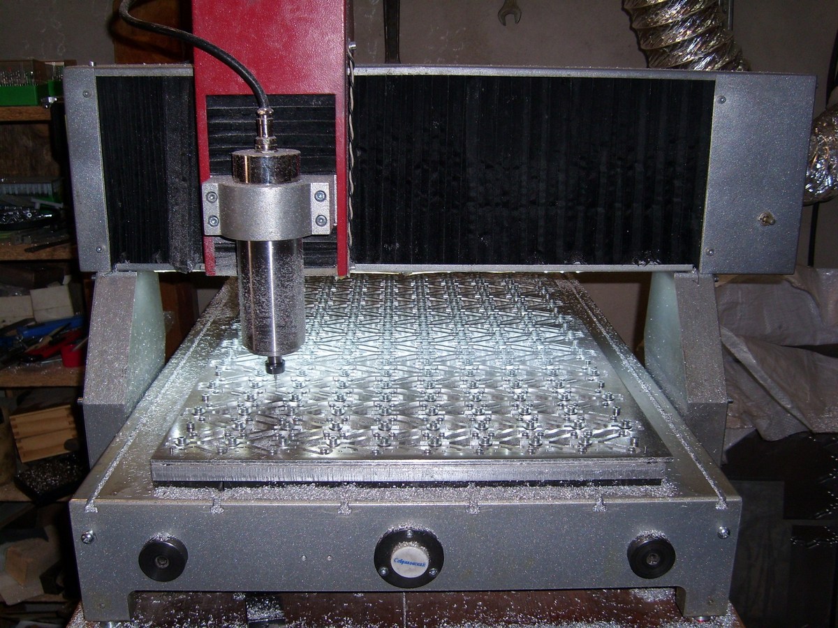

У меня KingKut XS-6, вот картинка. Длина жесткость порядка 40-50 кг/мм.
Я на перпендикулярности шпинделя почему так зациклился - оно реально влияет на качество поверхности. Особенно на риски которые между проходами остаются. Имхо это даже более важно чем кривой портал.
Если хотите могу вам отправить поверочную линейку 630мм. Транспорт туда обратно за ваш счет, мне она сейчас без надобности.
А чем вам NC-Studio больше нравится? На мой взгляд наличие компа рядом со станком это очень неудобно и снижает надежность системы в целом в условиях производства (пыль, стружка).
В компе очень много соединений, плюс он должен быть вентилируемым. Все это минус надежность.
Сундук, клава и моник требуют места. Мышь это имхо вообще не для производства девайс.
В чем же плюс? Я сам привык к пульту (0501 в смысле), сейчас подумываю о другом станке и о чпу на него, реальной альтернативы пульту пока не вижу.
