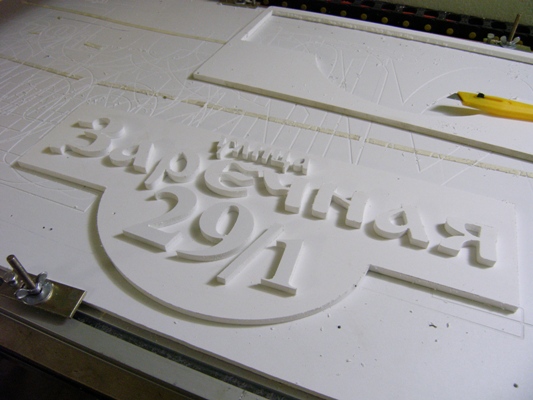

Отправлено 11 Март 2014 - 12:58

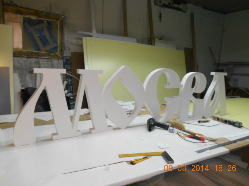

На днях сделал первый заказ начал отбивать деньги за станок: Раскрой ПВХ 10 мм, со снятием четверти по краям букв, 3мм фреза, 3мм заглубление по внутренней линии вектора, далее по внешней раскрой до конца, по две буквы одна нормальная другая зеркально, все отлично и F кромочный профиль не нужен!!! вставляем между ними пвх 3мм и получаем объемную букву, по ширине какую угодно.
Ну и еще побаловался)))
Сообщение отредактировал Radislav: 11 Март 2014 - 14:54
#166 OFFLINE   Lodochnik
Отправлено 11 Март 2014 - 13:27
Не допускайте попадания стружки на ШВП. Я без стружкоотсоса не работаю никогда, даже с металлами.
#167 OFFLINE   TopTop
TopTop
  • 740 сообщений
  • Из:Тольятти
Отправлено 12 Март 2014 - 15:00
1. почем ПВХ для народа? )
2. про стружкоотсос люто плюсую
3. может буквы по толщине всё таки? ширину то уже не изменить :)
4. по толщине по-моему всё таки есть ограничения, при использовании 10мм пвх и они равны толщине материала минус "четверть". иначе потом проще уже просто склеивать слоями, только вот торцы будет видно (ну что это склейка)

Отправлено 12 Март 2014 - 15:07
1. 50р 1 п.м.
2. тоже плюсую.
3. Да по толщине конечно, я неправильно написал)))

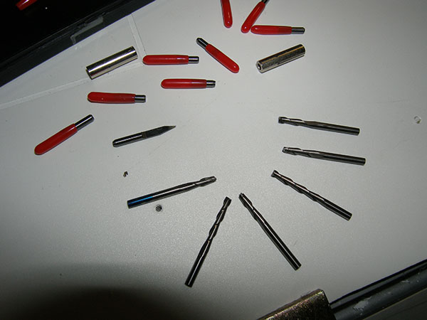

Отправлено 21 Март 2014 - 23:10
Да как она пропадет))) это же новое для меня, вот печатать Баннеры и плотерить уже тошнит ,но деньги хорошие приносит. Жду заказанные фрезы..а пока ПВХ крою( Росфрезер достаточно фрез в комплект накидали для раскроя и гравировки)...опыт набираю.Ну и деньги потихоньку отбиваю)))

#173 OFFLINE   lkbyysq
Отправлено 21 Март 2014 - 23:14
Росфрезер достаточно фрез в комплект накидали для раскроя и гравировке
И однозубые тоже дали? Однозубые фрезы для ПВХ и вообще пластиков, оргстекла и композита - СИЛА!
Сообщение отредактировал lkbyysq: 21 Март 2014 - 23:14
#174 OFFLINE   Radislav
Radislav
  • 706 сообщений
  • Город:Башкирия
  • Интересы:?-?-?
  • Из:Башкирия
Отправлено 21 Март 2014 - 23:37

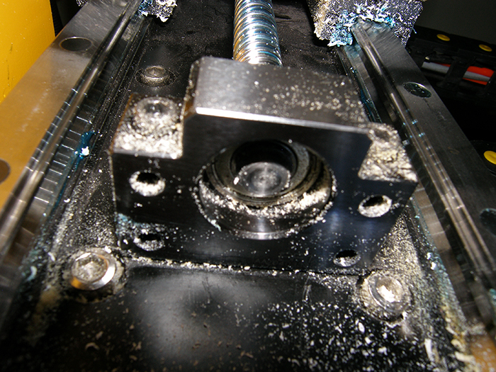

Вот такие:
К стате вот гайка
#175 OFFLINE   lkbyysq
Отправлено 21 Март 2014 - 23:52
К стате вот гайка
Это верхняя гайка. Снизу, надеюсь такая же? Хвост фиксирует в подшипнике.
Сообщение отредактировал lkbyysq: 21 Март 2014 - 23:52
#176 OFFLINE   Radislav
Radislav
  • 706 сообщений
  • Город:Башкирия
  • Интересы:?-?-?
  • Из:Башкирия
Отправлено 21 Март 2014 - 23:55
С низу нет гайки..

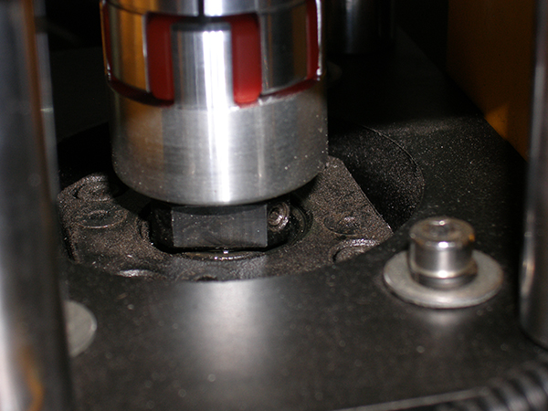

#177 OFFLINE   lkbyysq
Отправлено 22 Март 2014 - 00:00
С низу нет гайки..
Как это нет? Просто винт проточен и в подшипник вставлен? Тогда наверху должен быть сдвоенный упорно-радиальный подшипник для счастья.
#178 OFFLINE   Lodochnik
Отправлено 22 Март 2014 - 00:07
Сверху стоит фиксированная опора, снизу нет. В верхней опоре два радиально упорных подшипника и два сальника. Пытался затянуть гайку до клина подшипников - не получилось, вращение мягкое и плавное. Опоры от SYK, качество очень достойное.
#179 OFFLINE   lkbyysq
Отправлено 22 Март 2014 - 00:10
Это хорошо. Так и должно быть.
А у меня снизу такой подшипник, только наверное не очень хороший, поскольку без пыльников и кажется с пластмассовым сепаратором (кстати, надо про это не забыть, поменять).
А сверху стоит просто опорный подшипник, но зачем-то с гайкой. Наверное чтобы подшипник не вылазил. Там нет прижимной планки обоймы. Гайка на фиксаторе резьбы стоит.
Сообщение отредактировал lkbyysq: 22 Март 2014 - 00:17
#180 OFFLINE   T-Rex
Отправлено 22 Март 2014 - 00:45
Пластиковый сепаратор сам по себе ничего плохого не означает. Если он изготовлен из "правильного" полимерного композита, то долговечность не хуже, чем у стального, но при этом меньше вероятность его "закусывания" и мертвого заклинивания подшипника при недостатке смазки.
А вот отсутствие пыльников - да, нехорошо.
