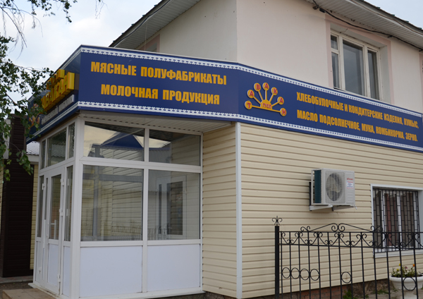

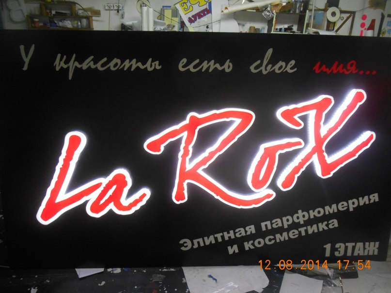

Акрил, на дистанционках, на композите,...

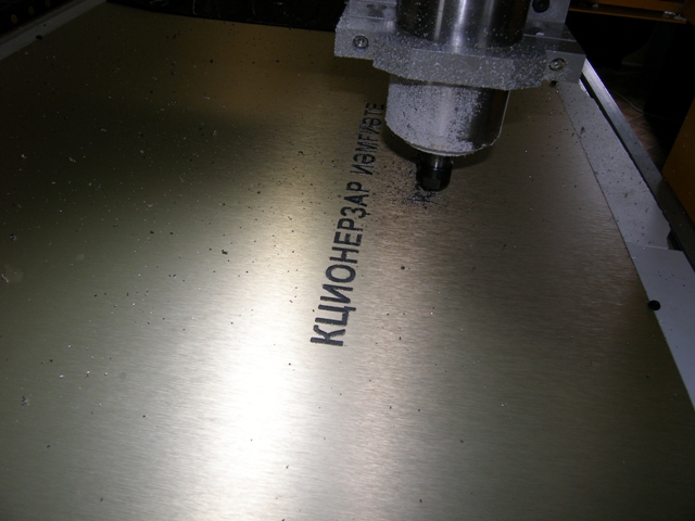

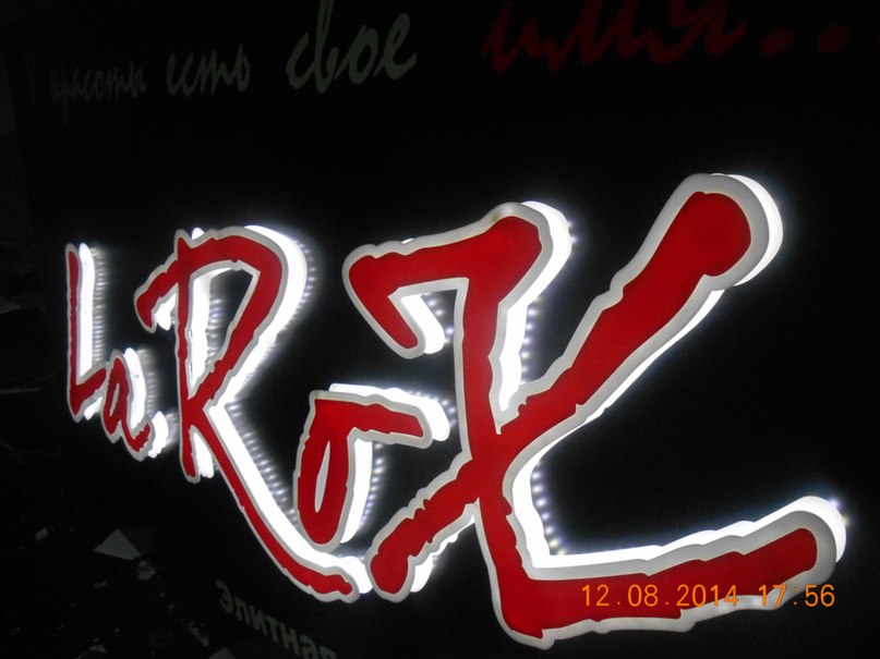

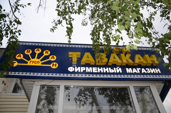

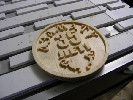

Отправлено 13 Август 2014 - 23:08
Попробовал выборку в дереве
Шапка магазина:
Гравировка композита
