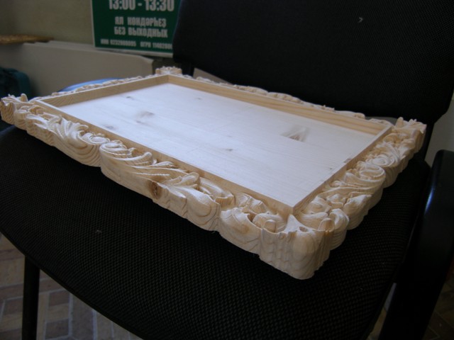

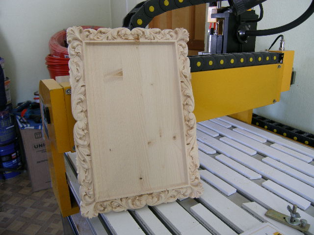

Ну что вот и дошел я до вырезания более крупного размера: Рамка 300х430х23мм.
Купил сосну клееную в Леруа, в сучках)))))
Модель взял готовую, в результате экспериментов,много что для себя почерпнул.Работал в Арткаме про 9,(Экспресс больше не интересует) установил постпроцессор который производитель дал все отлично работает.(Вадиму спасибо за ответ, на вопрос)
Поэкспериментировал с разными стратегиями прежде чем начал резать, попробовал(виртуально конечно все) всю модель, только с выделительными векторами внутри, снаружи участки .и.т.д..блин это вдохновляет очень интересно.
По ходу резки научился как станок на память ставить(что бы спать спокойно) и на утро включать с заданной позиции.
Рама:Черновая
1.фреза торцевая D6 с припуском 0.5,
Шаг 2.4мм
2.Глубина за проход 2.5мм
3.Раб.подача 76мм/сек
4.Под.врезания 50мм/сек
5.шпиндель 18000об/м
Рама:Чистовая
1.фреза конусная D6 0.5
2.Шаг 0.1(очень мало сделал нужно больше)
3.Глуб. за проход 0.762
4.Раб.подача 2500( в процессе резки увеличил с пульта, до 4000 но больше не получилось :mad: )
5.Под.врезания 240
6. Шпиндель 18 000 об/мин
Обрезка по контуру.
Сделал вектор по модели подремонтировал его( нет все таки с векторами удобней работать в кореле) и в путь.
ну ладно привыкнем и к Артаку.
1.фреза конусная D3 со стружкой вниз, по наружной линии.
2.Начальный проход 20мм, финишный 28мм.(вырезал в два прохода)
3.Глуб. за проход 5мм
4.Раб.подача 50мм/сек( в процессе резки увеличил с пульта, до 4000 но больше не получилось :mad: )
5.Под.врезания 50мм/сек
Да время резки : черновая 30мин.
Чистовая 8 часов :shok: ,шаг нужно побольше делать))))

Через день, коромысло от такой рамки останется.
#205 OFFLINE   Gosha
Отправлено 11 Апрель 2014 - 02:00
Увеличьте шаг, получите зубцы на изделии, причем на резких перепадах рельефа, откуда вычистить труднее.
Эмпирическим путем я пришел к выводу что шаг не должен превышать 12-14% от диаметра фрезы.
иначе зубцы становятся проблемой.
Когда лень шкурить, делаю шаг 7-8%, но у меня станок шустрее в разы.
Скорость подачи регулируется так: при запуске УП уже после того как выбрали файл, выскакивает окно параметров резки.
Первый пункт - рабочая подача, второй - перелеты. А вот внизу экрана runtime ratio - это коэффициент замедления работы станка.
Его делаете 0.2-0.3 (навести, нажать RUN/PAUSE, ввести точку и цифру). Когда фреза врубится в материал, увеличиваете скорость кнопкой "2", она же Y+

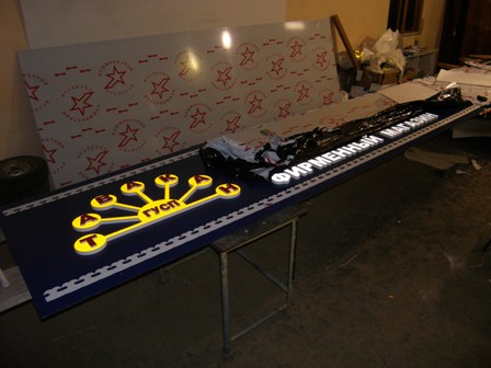

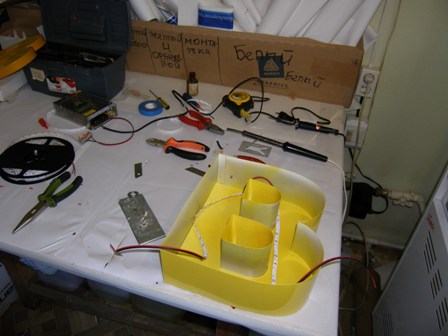

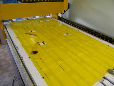

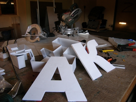

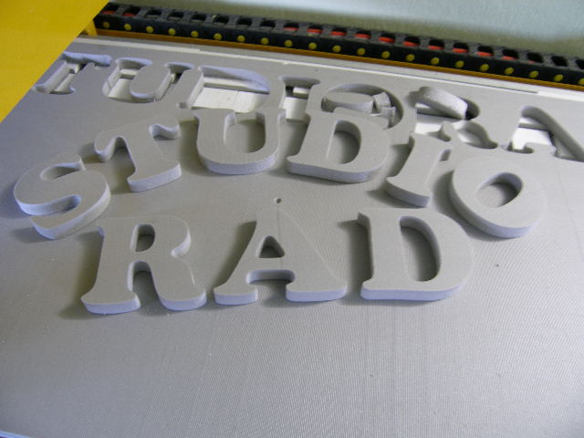

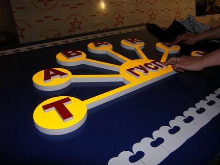

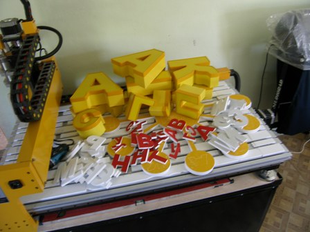

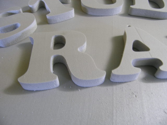

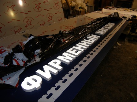

Неделю назад закончил один заказ, шапку на магазин 1х12 метров на композите.
Световая объемка, полуобъемка, и плотерная светоотражайка.
1.Станок отработал на УРА!!!( установил стабилизатор и заземление)
Понял все прелесть работы фрезы со стружкой вниз, закатываю пленку на ПВХ и режу, ни подгорает не обдирает пленку вообще...рез ровный как на плотере.
Акрил резал прямой фрезой.
Ну и заработал 100рублей)))) на работу ушло чистыми 4дня. Моя первая работа по объемке))))))
А сколько я названий улиц сделал, можно чисто на них станок отрабатывать)))) да пленку на буквы улиц поменял чисто на светоотражайку, пленка для светящихся планов эвакуации полная ерунда(хорошо что на себе с начало испробовал, а то стыдоба бы была, не светится она долго и ярко в темноте).
