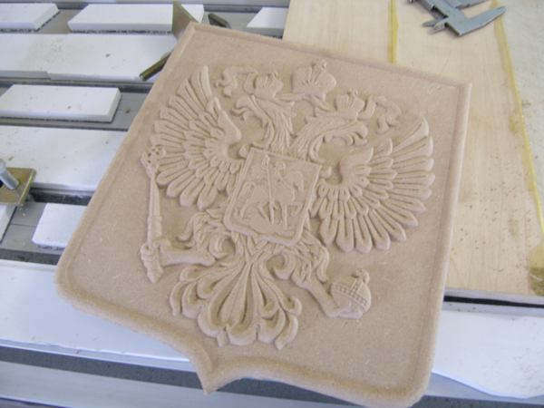

Отправлено 29 Март 2014 - 19:56
Сегодня на МДФ резанул Герб РФ,25х25х11см, резал 3мм черновую, и гравером чистовую, Есть конусная D6Х75mm с пяткой 0.5 , но что то сыканул я в один проход ей резать.
Сообщение отредактировал Radislav: 29 Март 2014 - 21:43
#185 OFFLINE   Минивен
Отправлено 29 Март 2014 - 20:59
Radislav
Сколько по времени и какие были выставлены параметры ? А то по ролику получается начал резать когда было светло и ночью с подсветкой закончил :rofl:

Отправлено 29 Март 2014 - 21:02
Все вроде бы замечательно, кроме лишней работы. Когда будешь делать УП для 3D резки, сделай вектор по границе модели со смещением чуть большим чем диаметра инструмента для окончательной обрезки модели. Этим вектором ограничь зону 3D резки, зачем лишнее стругать, и времени меньше и инструмент дольше прослужит!

#187 OFFLINE   Radislav
Radislav
  • 706 сообщений
  • Город:Башкирия
  • Интересы:?-?-?
  • Из:Башкирия
Отправлено 29 Март 2014 - 21:26
Radislav

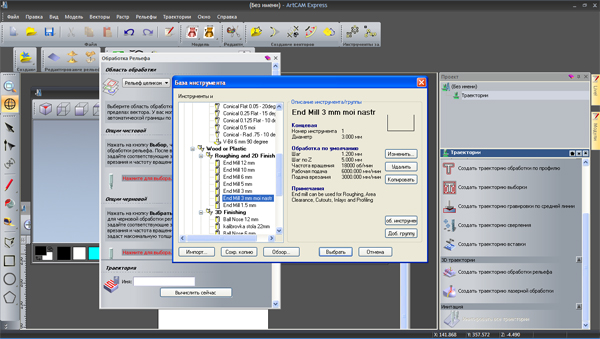

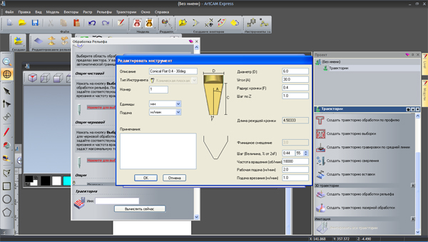

где то 2 часа, ушло...просто свет включил позже)))вспомнил что есть...а параметры вот такие:
#188 OFFLINE   Radislav
Radislav
  • 706 сообщений
  • Город:Башкирия
  • Интересы:?-?-?
  • Из:Башкирия
Отправлено 29 Март 2014 - 21:29
Да я потом понял что надо рисовать вокруг объекта, но только геморно, не так как в кореле, буду изучать рисовать, а так пришлось в ручную обрезать..где ровные станком порезал в ручную, а где изгиб ручным фрезеромс фрезой на подшипнике..
Чем дальше в лес тем больше дров))))много еще чего ни понятно
Сообщение отредактировал Radislav: 29 Март 2014 - 21:31
#189 OFFLINE   sertix
sertix
  • 309 сообщений
  • Из:Астрахань
Отправлено 29 Март 2014 - 22:07
А что в Арткаме(сам работаю в Vectric) нет инструмента создающего вектор по контуру модели\рельефа?
#190 OFFLINE   Radislav
Radislav
  • 706 сообщений
  • Город:Башкирия
  • Интересы:?-?-?
  • Из:Башкирия
Отправлено 29 Март 2014 - 22:11
Есть но я к узлам еще не приноровился....принцип один, как и в кореле но надо немного потрогать,
Сообщение отредактировал Radislav: 29 Март 2014 - 22:12
#191 OFFLINE   sertix
sertix
  • 309 сообщений
  • Из:Астрахань
Отправлено 29 Март 2014 - 22:28
Повертел сейчас Арткам 9 про, закинул stl модельку, что то больно много движений мне пришлось сделать для этого, может с непривычки или от незнания... В Вектрике нажал одну кнопку, получил вектор по границе модели\рельефа, второй кнопкой делаешь еще один вектор с требуемым смещением от первого. Первый для обрезки, второй для ограничения зоны обработки.

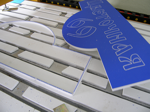

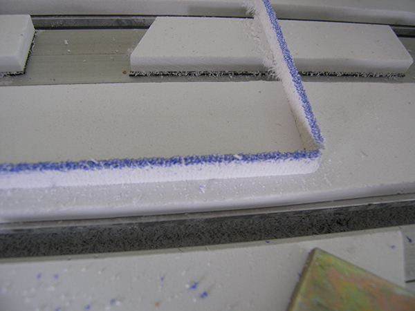

Сегодня опробовал Фрезу с удалением стружки вниз:
плюс
1. Деталь держит в заготовке мертво.
2.Не поднимает заготовку.
минус
3. Стружка впаивается в жертвенный стол и не убирается так как вплавляется в стол, хоть снова калибруй)))))

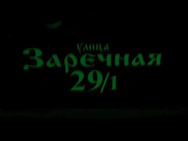

Что то вывески улиц начали улетать как семечки, приходят клиенты заказать Баннеры,стенды,вывески и.т.д , видят вывеску которую делал для себя и тоже заказывают (в нагрузку) 8шт за 2 дня!!!это при цене в 1500р.
А вот так выглядит в темноте:
#193 OFFLINE   lkbyysq
Отправлено 06 Апрель 2014 - 23:04
... Стружка впаивается в жертвенный стол...
Ну так не режьте насквозь. Десятку хоть оставьте.
#194 OFFLINE   Radislav
Radislav
  • 706 сообщений
  • Город:Башкирия
  • Интересы:?-?-?
  • Из:Башкирия
Отправлено 07 Апрель 2014 - 14:42
Так края же не полностью вырежутся,что их потом ручками доделывать? а так такой фрезой понравилось работать деталь как вкопанная)))
Сообщение отредактировал Radislav: 07 Апрель 2014 - 14:43
#195 OFFLINE   lkbyysq
Отправлено 07 Апрель 2014 - 15:02
При удачном припуске доделка минимальна.
Но я все равно обратную фрезу не люблю.
