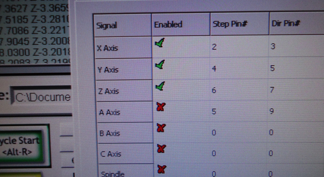

#9 OFFLINE   niksooon
Отправлено 03 Февраль 2014 - 22:53
покажите какие у вас настройки вот в этом окне-мач.jpg один момент надо проверить....

Отправлено 03 Февраль 2014 - 23:22
вот так.принт скрин сделать немогу.потому фото.правка dir 15 картину не поправила.видимо да_придется основательно править весь контроллер.
