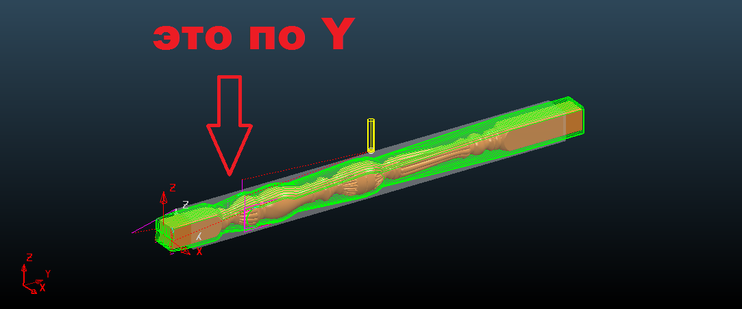

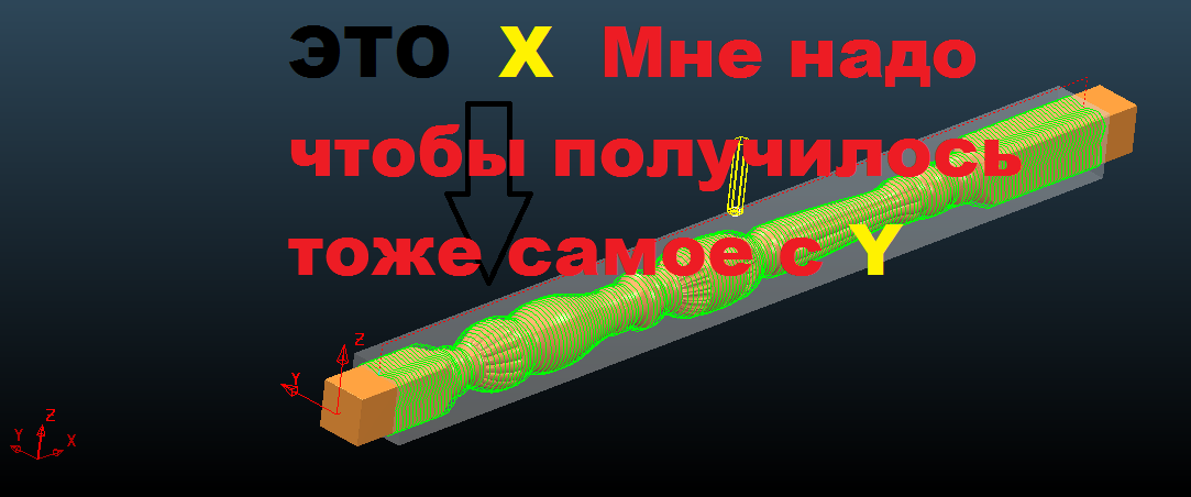

Добрый день ,ИЛИ УЖЕ ВЕЧЕР , Возник такой вопрос? На одном станке координаты X 4 Осевая делается нормально как мне надо
, А на другом координаты Y Делается вот так, кто ЗНАЕТ? непонятно почему все так. есть мысли люди,?
Есть такая мысль делать в координате X а потом заменить X на Y В ручную в коде Получится или нет или как то можно все сделать В PowerMILL

Разворачивать оси можно постом.Замена в посте.Поворот вдоль Y - ось В.И,вероятно,не очень жизнерадостно с ней работает простая стратегия четырёхосевой.Может там настройки какие-то есть... Не рыл глубоко - развернул постом.

Черновая делается по оси Y ПРАВИЛЬНО , потом ВЫБИРАЮ 4x осивую делаю так же по оси Y а она выглядит вот такю.png

Тогда делайте и черновую и свою четырёхосИвую по Х и "постом" замените буквы в уп(перенаправьте оси).И всё получится.

В программе "постпроцессор"(не знаю,что за версия у Вас,но там всё похоже) заходим в "настройки" - ищем "замена символов".Меняем Х на Y или что захочется,по вкусу.
Всё.Оси разворачиваются в любую сторону.
