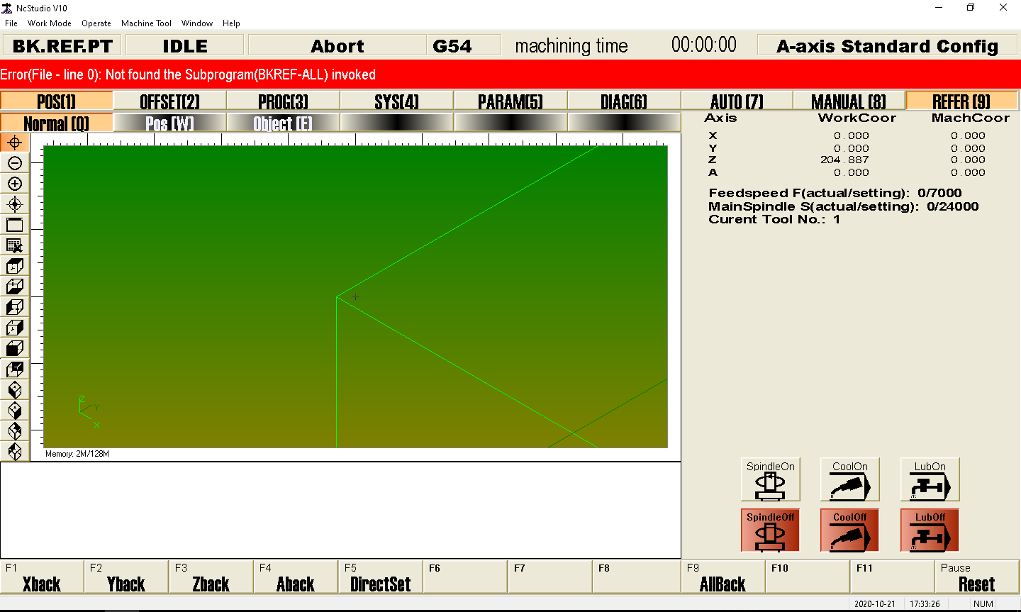

Отправлено 21 Октябрь 2020 - 20:42
Можете переименовать подпрограммы  O"CALI-MOB" --> O"CALI-MOB-ORIGINAL" O"CALI-FIX-1" --> O"CALI-FIX-1-ORIGINAL" - F9 работать перестанет. O"CALI-FIX-2" --> O"CALI-MOB" - Будете нажимать F10 для CALI-MOB, только мобильный датчик подставьте под фрезу.
вот такие пирожки...вроде сделал всё как надо, сейчас ещё раз перепроверю...
я может быть сам бы вдуплился в этот вопрос, меня смущает куча непонятных переменных.
и знать бы ещё откуда НЦшка ссылается на этот код, в том числе где она задаёт привязку к кнопкам?
UPD
АААа, вроде начинаю понимать, скорее всего O"CALI-FIX-1" - это как раз BKREF-ALL, может же такое быть?

#226 OFFLINE   РукиЧПУки
РукиЧПУки
  • 13 сообщений
  • Из:Краснодар
Отправлено 21 Октябрь 2020 - 21:47
MANUAL[8] и REFER[9] - суть режимы разные, и менюшки там разные
это понятно, BKREF запускал из панели инструментов окна, т.е. не привязана эта команда к MANUAL или REFER...
и всё же, как Нцшка определяет какой скрипт из паблик.дат запустить при нажатии той или иной кнопки, по имени цикла?
ладно, это мы ресторатором расковыряем может быть...
сейчас получается мне надо только сделать это - O"CALI-FIX-2" --> O"CALI-MOB", а всё остальное оставить на месте, чтобы получить скрипт калибровки на кнопке F10?
Сообщение отредактировал РукиЧПУки: 21 Октябрь 2020 - 21:52

#228 OFFLINE   РукиЧПУки
РукиЧПУки
  • 13 сообщений
  • Из:Краснодар
Отправлено 21 Октябрь 2020 - 22:04
вот бы ещё знать что эти ифы делают...
и, наверное, это строку можно тоже удалить? (G905 G903 G53 G00 G90 Z=#AREAMAX.Z-1)

#230 OFFLINE   РукиЧПУки
РукиЧПУки
  • 13 сообщений
  • Из:Краснодар
Отправлено 22 Октябрь 2020 - 01:50
это тоже выкидывает ошибку - отсутствия калибровки в паблик.дат (строку подъёма на зет макс не удалял)
Ифы сообщение в строку сообщений выдают.
https://yadi.sk/i/6MRy1f9vRjUXKw
нашёл свежую, буду курить её
http://doc.weihong.c...Manual-R6.1.pdf
