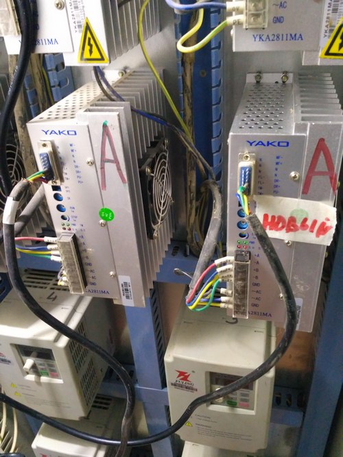

Все в эНЦешке хорошо с сигналами, хватает на оба драйвера.
#242 OFFLINE   lkbyysq
Отправлено 12 Ноябрь 2020 - 12:00
Один драйвер с резистором на входе, а второй драйвер без резистора.
Энцеха десятая дает сигналы +24 вольта. А некоторые драйверы расчитаны на +5 и требуют дополнительного резистора на вход.
Вскрывайте, сравнивайте.

Откуда сигналы на драйверы идут? Схема есть? Фото? Просто не хватает тока зажечь оба оптрона на двух драйверах одновременно.
Добрый день. Схемы нет. Фото попробую прикрепить.

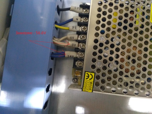

На блоке питания написано 24V. замеряю - 56.6V  Получается что много тока. Покрутить снизить до 24V ?

Отправлено 12 Ноябрь 2020 - 14:56
Батарейку в тестере сначала попробовать заменить.
Такое не выкручивается.

Извиняюсь, не туда в тестере накрутил.
На выходе блока питания 24,4V

Добрый день. Провел очередной эксперимент. На оси Y тоже стоит два мотора,  Входные разьемы с драйверов оси Y воткнул в драйвера оси А,  на плате разьем  оставил на месте, в Y axis. Драйвера оба заработали, оба мотора крутятся, самостоятельно не шагают. Значит дело не в драйверах.
  Продолжаю. На плате разьем из Y axis втыкаю в A axis  - и проявляется прежняя неисправность, - работает только один драйвер, вынимаешь из него разъем - начинает работать второй .
 Значит розетка A axis  дает слабый сигнал. Это предположил Lodochnik, оказался прав. Как можно исправить это?
