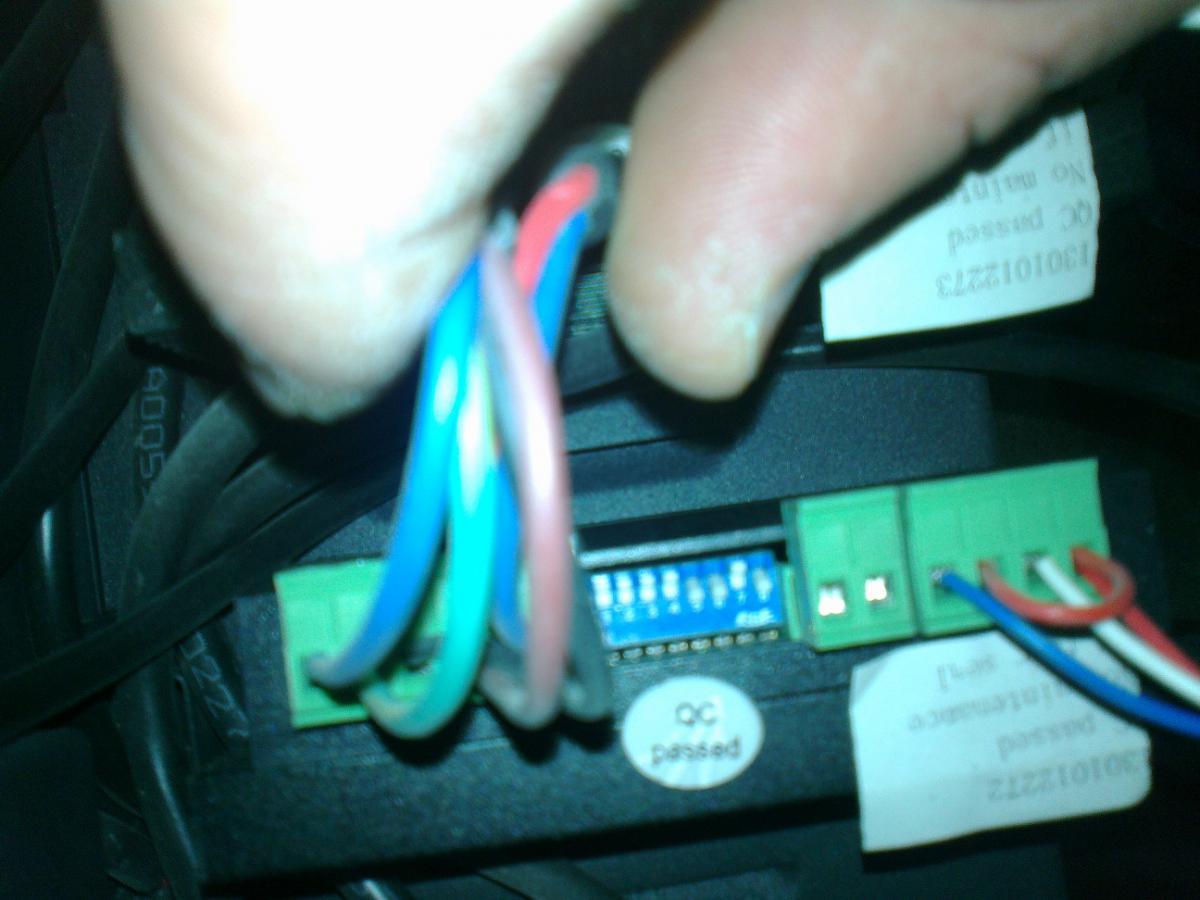

Пока только так и делаю, заземление вывели отдельное, питание подключили через стабилизатор.В перед был разговор про флажки на драйверах, но так до конца и не разобрались вчера сфоткал (флажков 8шт) на всех трех в одинаковом положении 5,6 и 8

На пурилогиковской плате есть светодиодные индикаторы активности пинов,что дает дополнительное средство контроля правильности настроек и реакции драйверов.

Посмотрел что за движки стоят маркировка TYPE85BYGH450A-06-04, дальше при вращении ШВП вниз слышны небольшие щелчки, вверх нормально никаких звуков,DSCF0287.JPG дальше перед тем как фоткать протер смазку- на тряпке куча мелкой стружки разной фракции.
#139 OFFLINE   Igor_V
Igor_V
  • 383 сообщений
Отправлено 10 Декабрь 2013 - 00:26
Есть вот какие вопросы: Щелчки когда руками крутите или с пульта двигайте? Рукой нормально крутится? Подшипники направляющих смазкой набивали? За шпиндель в верх вниз без фанатизма люфта нет?
#140 OFFLINE   svv
svv
  • 24 сообщений
  • Из:Смоленск
Отправлено 10 Декабрь 2013 - 00:35
Звуки едва заметные когда рукой крутишь с пульта их не услышишь, люфта не заметил, рукой крутится нормально с небольшим усилием, точно также крутится поY только щелчков там не заметил, может придираюсь, а вот стружка присутствует.
