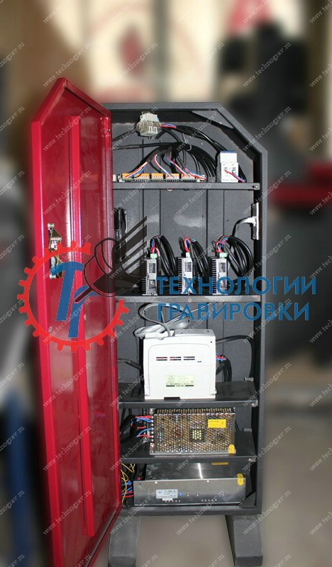

Драйвера на Suda лидшайны, уже давно себя зарекомендовавшие. Рельсы по X,Y - PMI(Тайвань), по Z-Японские THK. По поводу компановки электроники не совсем понятно. Что именно смущает?
А что по поводу расположентя ШВП, так где-то на форуме уже писали в ответ на такое же предположение от Тимофея. И не совсем вижу по фото, как крепятся рельсы по иксу у зельдера. На заднюю стенку??

Technograv, смотрите:
  • Расположение автомата на 220В .
  • Расположение частотника. По-моему следует только вертикально (радиатор сзади). А трехкиловаттный занимает весь объем полки.
  • Куча горизонтальных полок ухудшают циркуляцию воздуха.
Это мое личное, не подтвержденное расчетами мнение.
Будте добры, сообщите напряжение и ток блоков питания двигателей, марку драйверов и марку шаговых двигателей для анализа. Это мне важно знать, дабы сравнить с Биверами, и оценить динамические возможности станка (доступные ускорения). Возможно, что в вашем станке все сбалансировано. Но ведь всегда хочется чего-то большего.

Вот вам,lkbyysq,копипаста моего поста:
У меня в SUDA-ST 8070 один блок питания TL-400S-48 в 48V на 10А запитывает два драйвера Leadshine M542.
И дополнительно для третьей оси БП отдельно 5Ах48V.
Шаговые моторы по всем осям вроде как одинаковы и называются 57bygh311-d12.
Управляющая логика и датчики запитываются отдельным БП на 24 V.
Ось ШВП по Y где то ~15~15.5 мм.шаг 5мм/оборот
Помоему с перемещениями портала справляется.
Ещё добавлю
Шпиндель GDZ93X82-2.2 мощностью 2,2 KW,до 18000 оборотов.
Инвертор HOLIP HLP-A на 2,2 Kw
расположение винта X у ZELDER0613TP - между рельсами, а у SUDA ST-8070 - у черта на куличках.
Все оси,включая Х,работают хорошо,не люфтуют и не застревают,так что как написали.так и работает.
Ящик БУ действительно не удобный,нельзя вытащить одно без того,
чтобы не вытащить ещё и что нибудь другое.
При этом приходится откручивать провода.
Но даже если всё это сделать,то всё равно не до каждого винтика будет удобно добираться.
