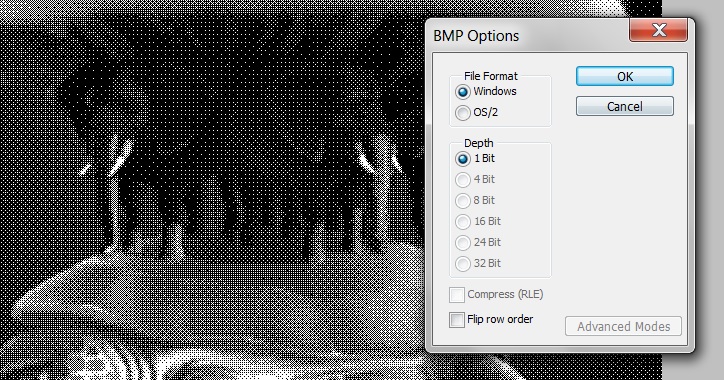

Отправлено 09 Февраль 2014 - 14:08
Б-Сергей, а что в вашем понимании "однобитовое черно-белое изображение". На сколько я понял в ВМР формате каждая точка описывается четырьмя байтами. Три несут информацию о цветах, а четвертый (альфа-канал) о яркости точки. Вы же рассуждаете как будто точка растра это просто 0 или 1.
Однобитное черно-белое изображение это такое, где цвет каждого пиксела задается одним битом, т.е. "0" - белый, "1"- черный - поэтому он и называется однобитным... Есть такая версия у BMP-формата и не только у него..
Сообщение отредактировал 3D-BiG: 09 Февраль 2014 - 14:23

Это я в яндексе уже посмотрел. Вопрос в другом - разве в "серых" точках не изменяется мощность на трубке?
#154 OFFLINE   3D-BiG
Отправлено 09 Февраль 2014 - 14:29
Это зависит от софта. В большинстве китайских систем управления лазером их софт для растровых файлов регулировка мощности в зависимости от цвета пиксела НЕ поддерживает, хотя при обработке векторов такая возможность обычно есть... Т.е. хард позволяет, а софт - не дает...

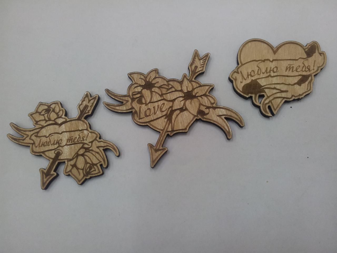

Отправлено 11 Февраль 2014 - 21:54
вот такие ништяки седня сделал)
#160 OFFLINE   3D-BiG
Отправлено 11 Февраль 2014 - 21:55
Забавненько и, главное, - продаваемо!!!!
