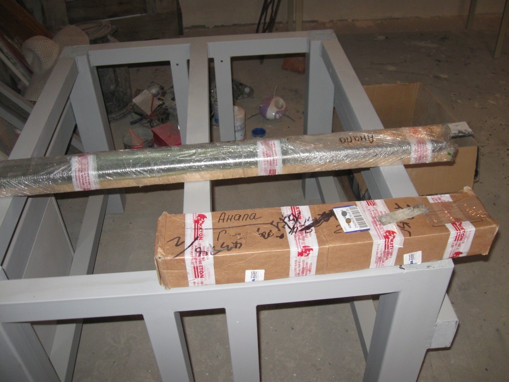

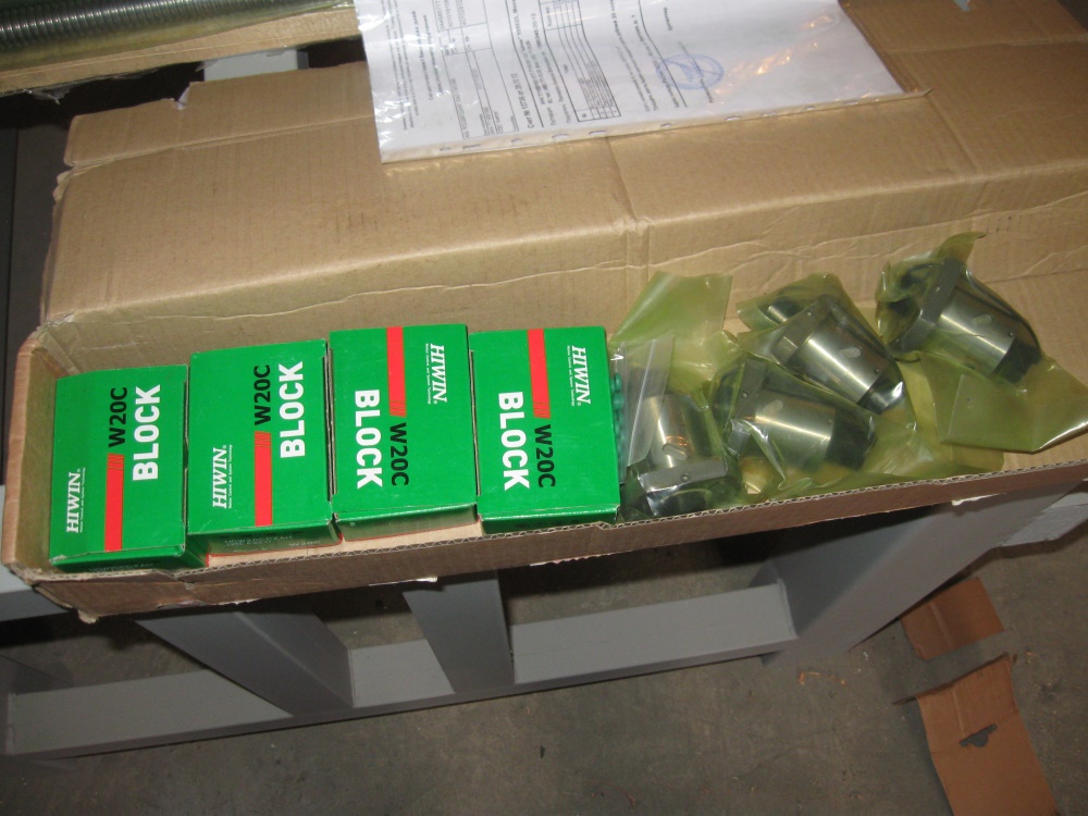

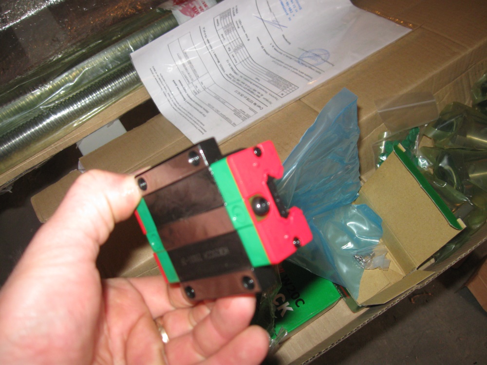

Отправлено 18 Ноябрь 2013 - 20:34
Пришли сегодня рельсы и швп ... заказывал в Акетоне...

#91 OFFLINE   lkbyysq
Отправлено 18 Ноябрь 2013 - 21:04
А чего это винт проглядывает сквозь пленку? Неужели так и пришло?
Я в Зетеке заказывал. Все в пятислойный картон было запаковано
Сообщение отредактировал lkbyysq: 18 Ноябрь 2013 - 21:05
#92 OFFLINE   _NEON_
_NEON_
  • 132 сообщений
  • Город:г. Анапа
  • Интересы:Компьютеры, роботы и много подобных электронных вещей!
  • Из:г. Анапа
Отправлено 18 Ноябрь 2013 - 21:22
Да, так и пришло. Примотали к доске и вся упаковка.... но слава Богу ничего не погнулось и не поцарапалось... ждал около трёх недель после оплаты... остались мелочёвка и буду собирать!!!

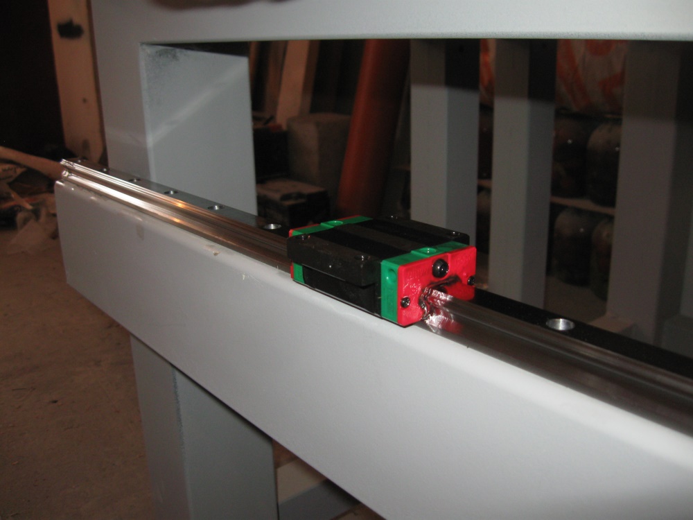

вопрос такой .....чем и как поверхность под рельсы ровняли просто очень интересно!!!
Все сложное -просто!!!
:hi: :hi: :hi:
#96 OFFLINE   _NEON_
_NEON_
  • 132 сообщений
  • Город:г. Анапа
  • Из:г. Анапа
Отправлено 08 Декабрь 2013 - 19:58
Ровнял на фрезерном станке, еле нашёл в Анапе. С трудом договорился с фрезеровщиком (не хотел браться) в итоге литр пива и пару тыщ решили все вопросы....

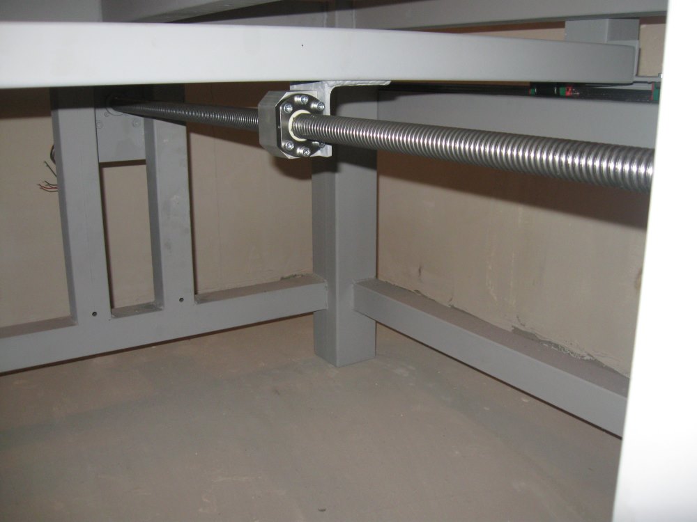

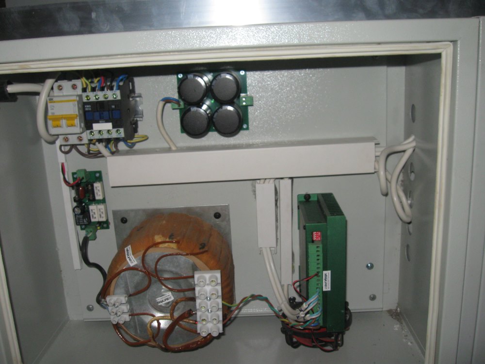

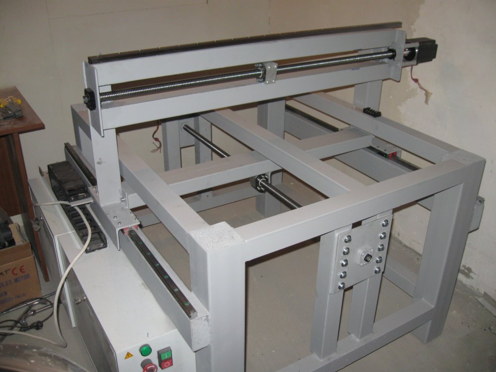

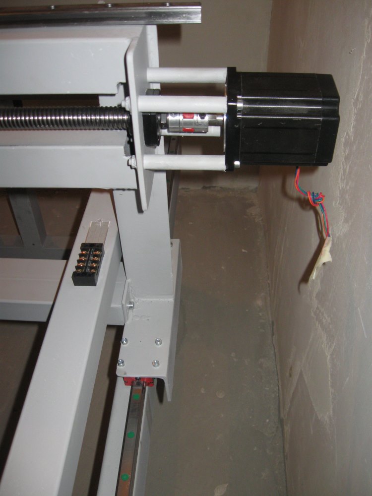

Отправлено 06 Январь 2014 - 10:41
Ну вот и потихонечку сдвигаюсь с места..... :rolleyes:

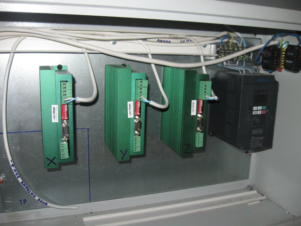

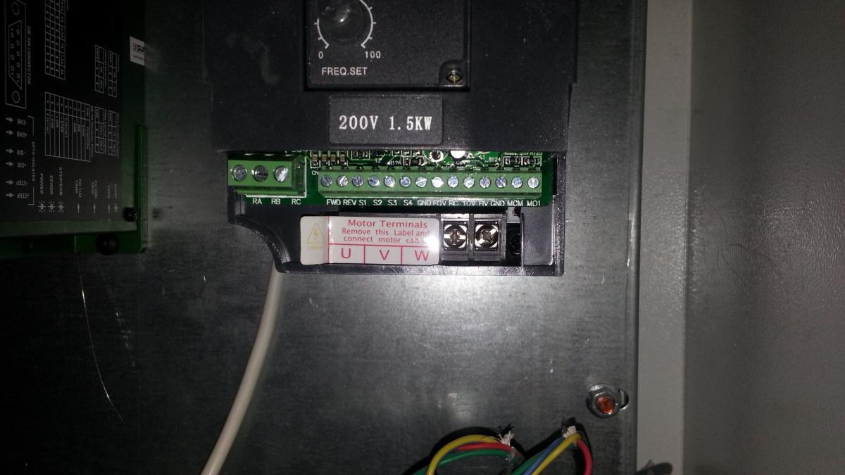

  • Из:г. Анапа

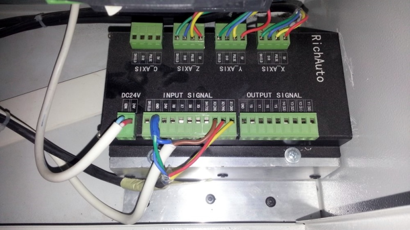

Отправлено 16 Январь 2014 - 11:18
Помогите подключить инвертор к плате рич авто 5416. Спасибо за ответы.
