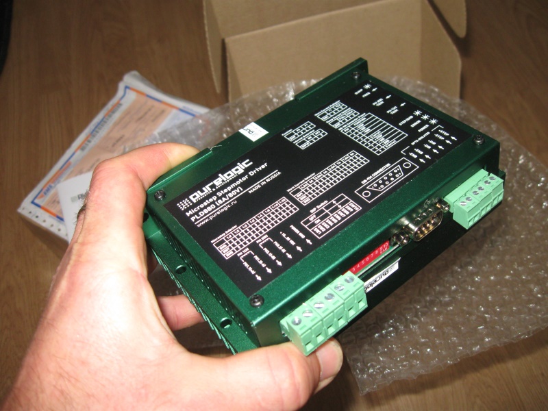

Вот и дождался драйвера, пришли родные!!! Шустро "purelogic" работает и упакованно отлично, спасибо им...

Изначально хотел у них леадшайн заказать, уговорили на пурелоджик сказали что у их драйверов улучшенна схемотехника и что они постоянно совершенствуются и гарантия аЖ год. А у Леадшайнов нет гарантии... то-есть купил, поставил, если сгорит то можно выкидывать ...

Вадим, ну тыж не глупый и сам чай, поди, небось пользовал и безродные китайскин драйвера. Мне сказали, что Пуриковские перегреваются-зачем экспрерименты на свой зад производить, ну не могут и не могут.

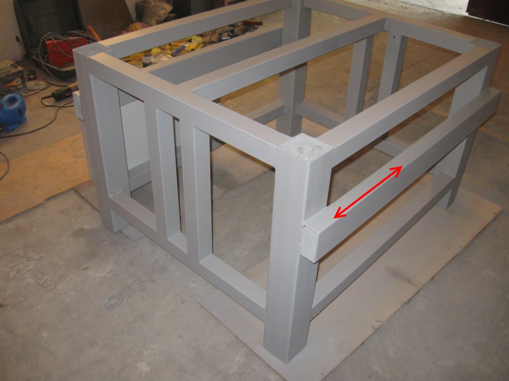

Вопросик! Подскажите пожалуйста сколько сантиметров сделать расстояние между каретками по оси "У" (рельс HGR 20 R1200 H).

чем больше тем лучше :) в разумных пределах. Накладывает ограничение по ходу при увеличения размера между каретками вследствие увеличения базы портала. Основание под рельсы лучше сделать внутри рамы и нужны укосы под него. На профиль лучше приварить платики шириной 25 мм. толщиной 8 мм. с резьбой (м6 скорей всего) и уже на них установить рельсы.
ЗЫ вот нашел пример не фрезерный станок но общая идея.
Информации не хватает: вес портала, центр масс, общий вид портала, ускорения, тип и метод крепления швп.
