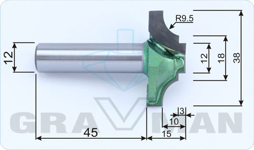

Близкий радиус у XJZD625 и YJZD625. И два раза пройти торцевой: ступеньку сделать и вырезать.. Но если у вас таких плакет надо делать большими тиражами, то можно  и специальную фрезу заказать для обработки в один проход...

#450 OFFLINE   Admin
  • 1 844 сообщений
Отправлено 13 Ноябрь 2018 - 17:58
Похожая по профилю фреза
