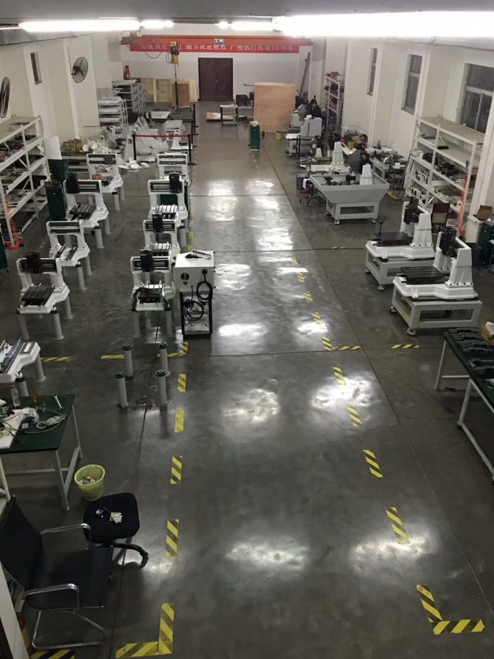

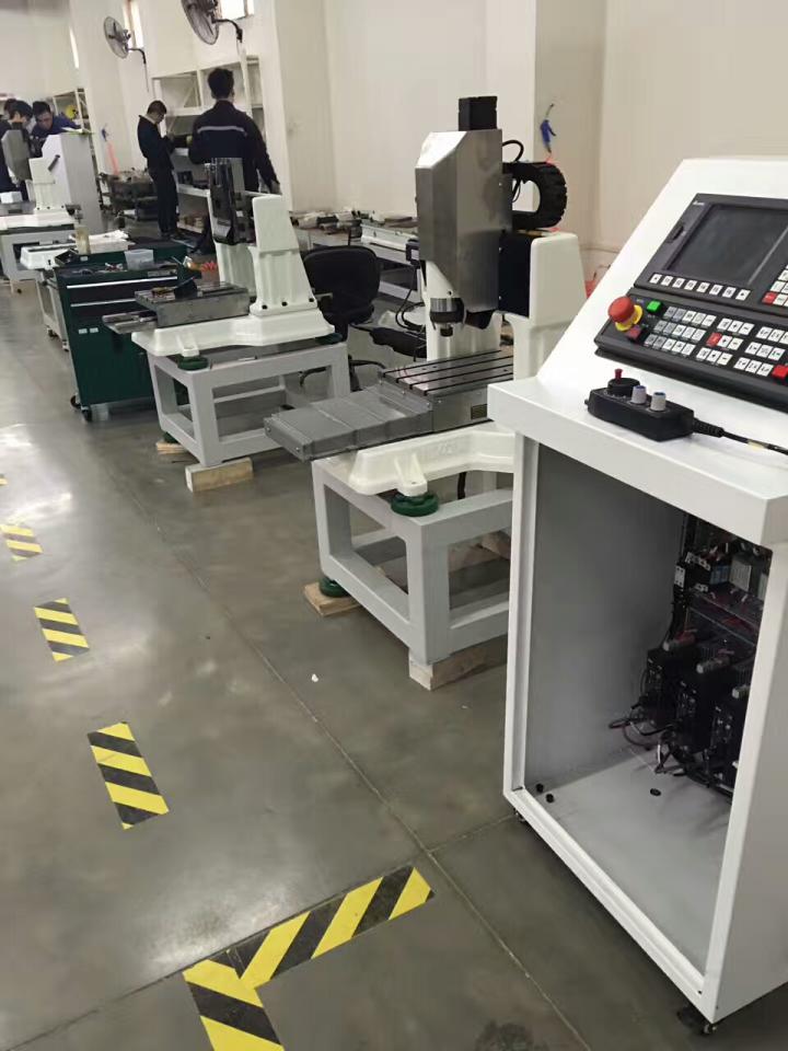

 - на Taobao его цена около 6000 USD, да еще доставку и растаможку не забудьте посчитать...
И это только за механику...
