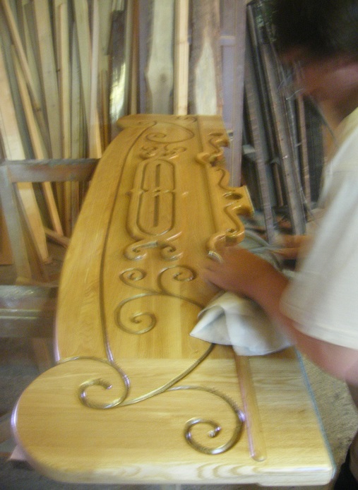

#424 OFFLINE   Diemon
Diemon
  • 26 сообщений
  • Из:Крас
Отправлено 14 Июль 2017 - 09:21
Кот - он нас не слышит!!!!
Парень на своей волне.
Оставь его - пусть плывет.
Или включай ехидство, хоть мне настроение поправишь. Я всю неделю злой был, сильно
Фото кстати реальное)
#425 OFFLINE   yaso73
Отправлено 14 Июль 2017 - 09:44
Вот теперь то же самое,только в кодах. С подбором фрез и пр. Для этого надо станок? :rofl:
#426 OFFLINE   Diemon
Diemon
  • 26 сообщений
  • Из:Крас
Отправлено 14 Июль 2017 - 10:34
Возможно для чего то подобного, но более рельефного! Этот вариант показал, что раньше делал "лобзиком под управлением учителя"...а хотелось бы станком под "управлением кота"  :nea:
#427 OFFLINE   yaso73
Отправлено 14 Июль 2017 - 10:46
Так я ж говорил выше... Матом было бы понятнее... :pardon:
CAD/CAM/редактор. Подбор фрез и коды в студию. А пока этого нет - в станок грузить нечего.На него можно только наорать. :rofl: А ему пох,он голосовых команд не понимает. :rofl:

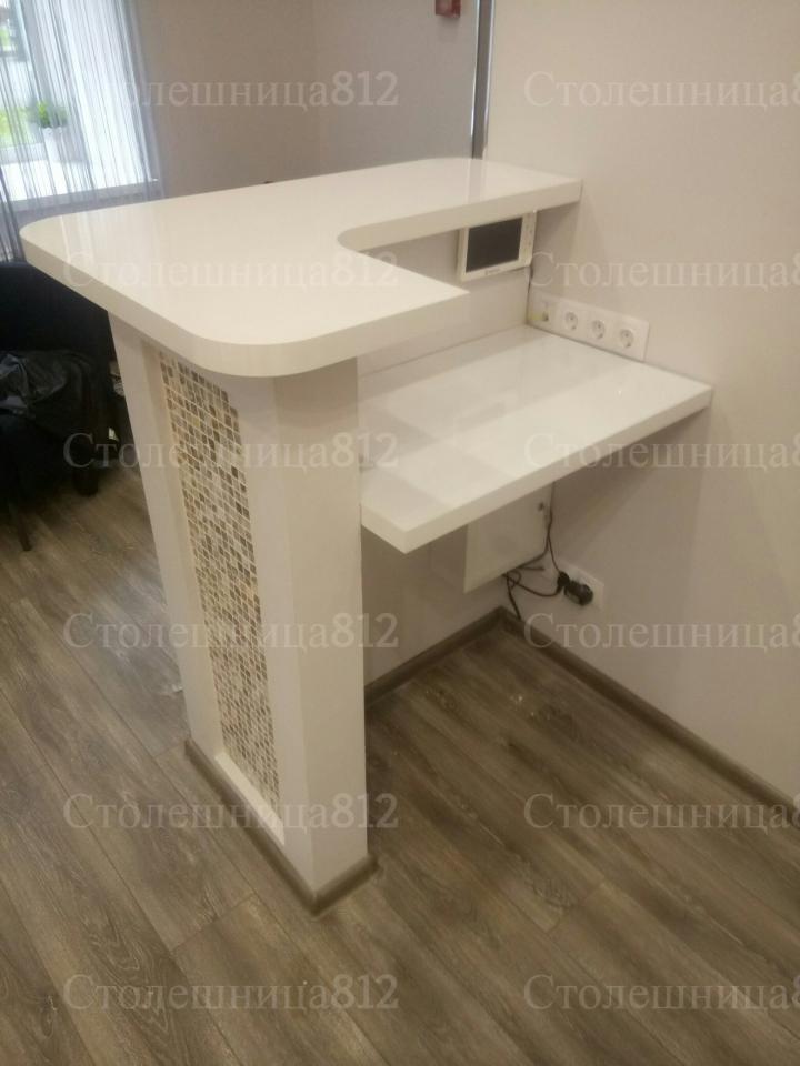

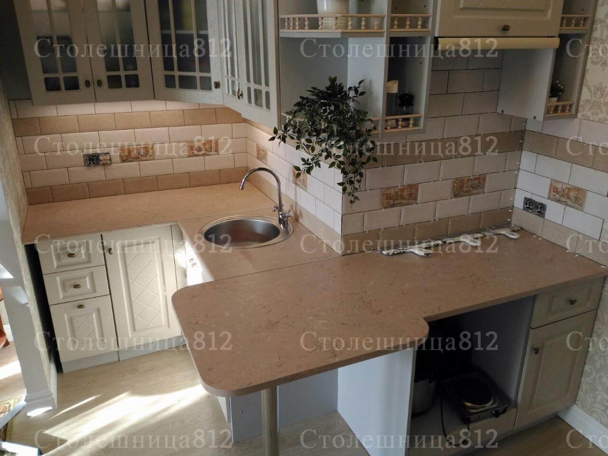

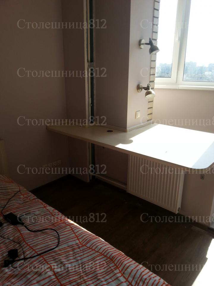

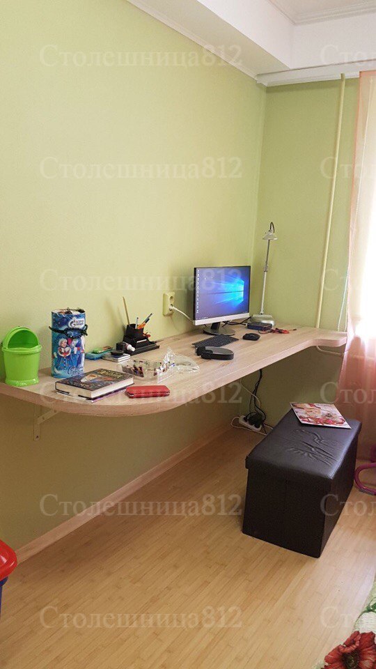

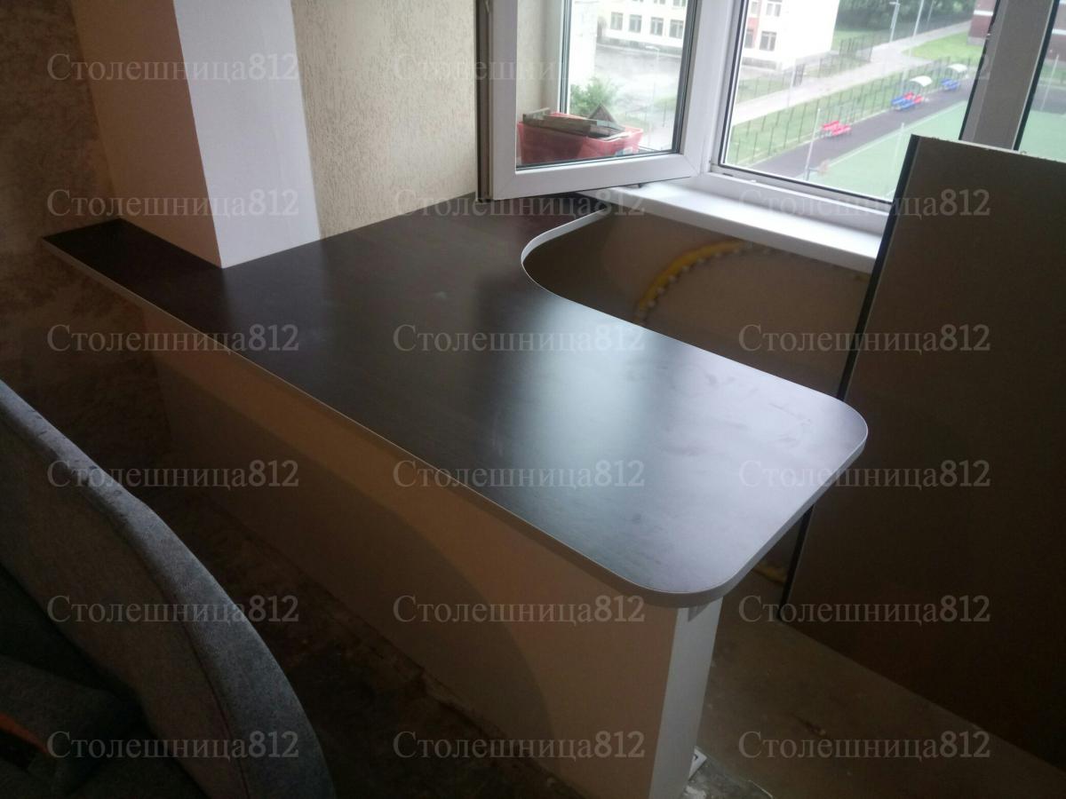

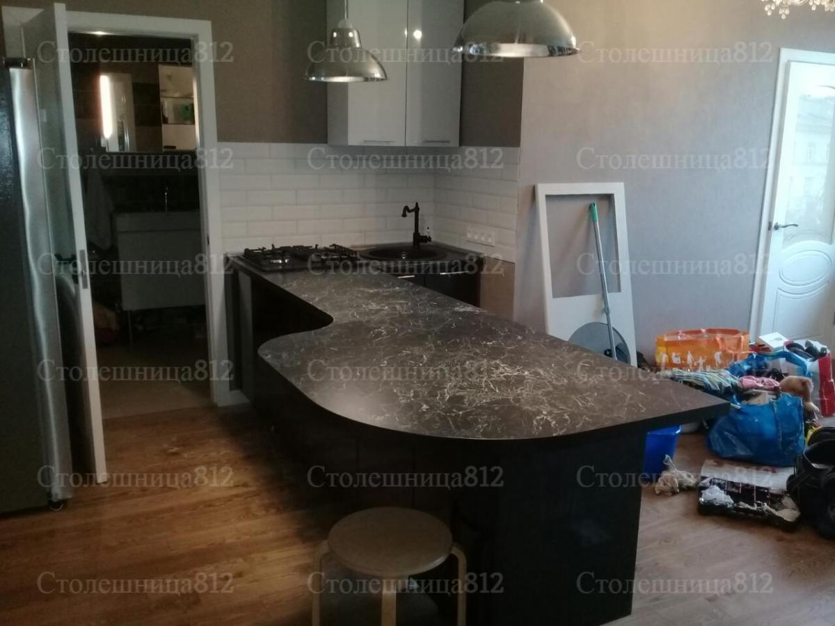

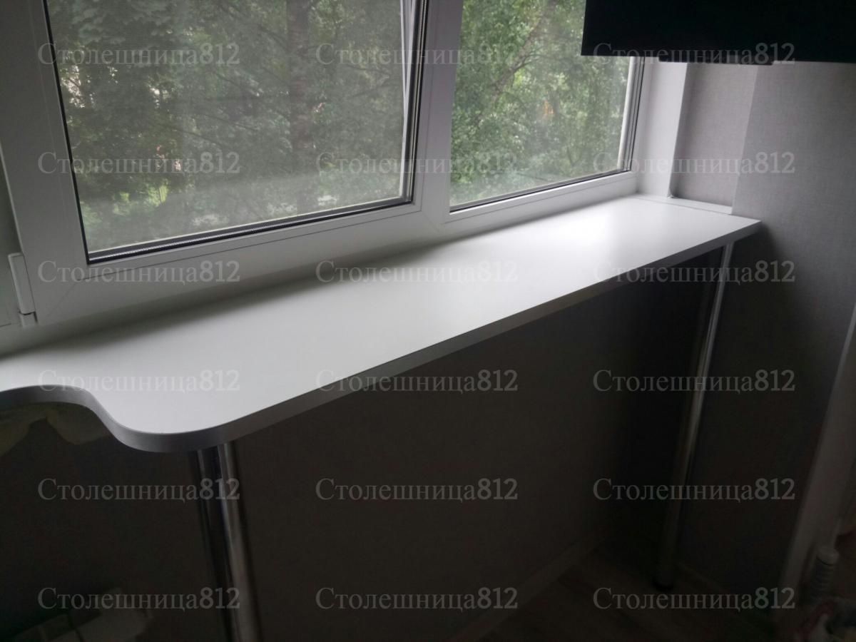

Отправлено 21 Ноябрь 2017 - 19:17
Всем доброго дня! помогите новичку :)
Подумываем заменить ручной труд на плоды прогресса, находимся в самом начале понимания, какой станок подошел бы под наши задачи. Посоветуйте, пожалуйста!
- станок нужен для криволинейного (много) и прямолинейного (мало) распила ДСП толщиной до 40мм (столешницы) - изготовление индивидуальных изделий как в приложенных файлах в большом количестве
- на данный момент пилим примерно 1000метров в месяц, объем будет увеличиваться в 2-3 раза
- рабочее поле 1300мм шириной, не менее 2,5 метров длиной
- минимальный бюджет
На что бы вы посоветовали обратить внимание?
Заранее спасибо!

#435 OFFLINE   yaso73
Отправлено 21 Ноябрь 2017 - 19:24
Минимальным бюджетом не отделаться в таком деле...
Станок,вакуум,оператор не баран,фрезы алмазные.
Это деньги.
Мультикут берите. В ваши задачи как раз.
#436 OFFLINE   Анженёр
Анженёр
  • 364 сообщений
  • Из:Русь матушка
Отправлено 21 Ноябрь 2017 - 19:51
И ДСП нормальный, как показывает практика не все сорта ДСП алмаз раскраивает без сколов ламината.
#437 OFFLINE   yaso73
Отправлено 21 Ноябрь 2017 - 20:01
Я пару листов лдсп и пару листов мдф раскраивал как-то... Не эксперт,чё)))))...

Отправлено 21 Ноябрь 2017 - 20:08
У нас столешницы из ДСП, боюсь, не особо получится сорта выбирать. А как тут умные люди писали - мешок твердосплавных фрез вместо алмазной не вариант?
#439 OFFLINE   Анженёр
Анженёр
  • 364 сообщений
  • Из:Русь матушка
Отправлено 21 Ноябрь 2017 - 20:16
Не вариант. Мой бывший шеф заставил меня спалить твердосплавных фрез на сумму 3-4х китайских алмазных или одну итальянскую, хотя я ему сразу говорил... Заказ был сделан на половину, купили в итоге алмаз. Это 30 листов ЛДСП из которой 60 изделий криволинейки.
Сообщение отредактировал Анженёр: 21 Ноябрь 2017 - 20:17
#440 OFFLINE   yaso73
Отправлено 21 Ноябрь 2017 - 20:17
Не вариант - факт.
Та пара листов,что я попилил(и то не своими руками) - по паре квадратных километров. В месяц предприятие вагон ламината изводит. Статистика подробная. Только алмаз. На твердосплаве только сгореть можно.
