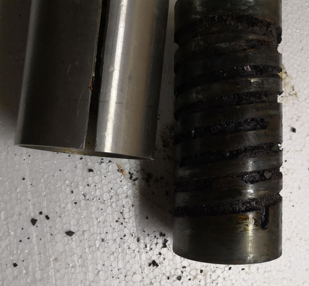

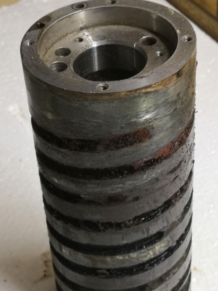

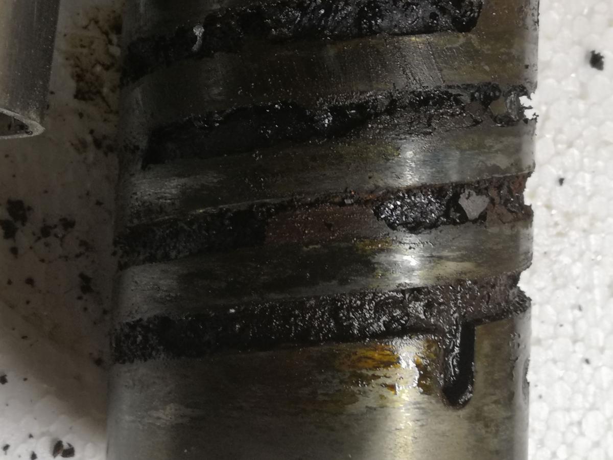

Ежели мы пользовались водой и у нас начал греться шпиндель, то для начала надо прежде всего его очистить от скопившегося отстоя внутри - для этого его предварительно заполнив систему водой продуть сжатым воздухом, например с помощью ножного автомобильного насоса ( в таких случаях в емкость с охлаждающей жидкостью вынесет заметную массу "шаолиньской земли"!!!! :rolleyes: )
