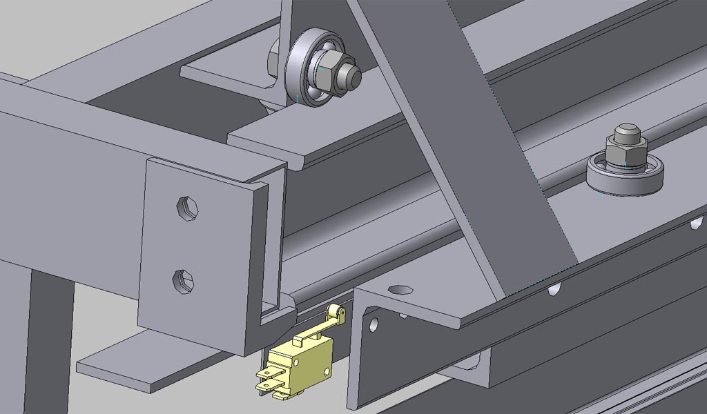

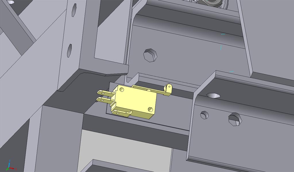

Когда я проектировал свой станок, предпологал оснастить его концевиками, но после тестирования пришёл к томуже выводу, что озвучил здесь oikuz Лимиты не нужны, достаточно Хоумов, и ставить их не стал, но планировал их ставить не так как установили ВЫ.
Скажите, установить механические датчики с роликом поперёк движения - это ТЗ заказчика, или ваш креатив?
