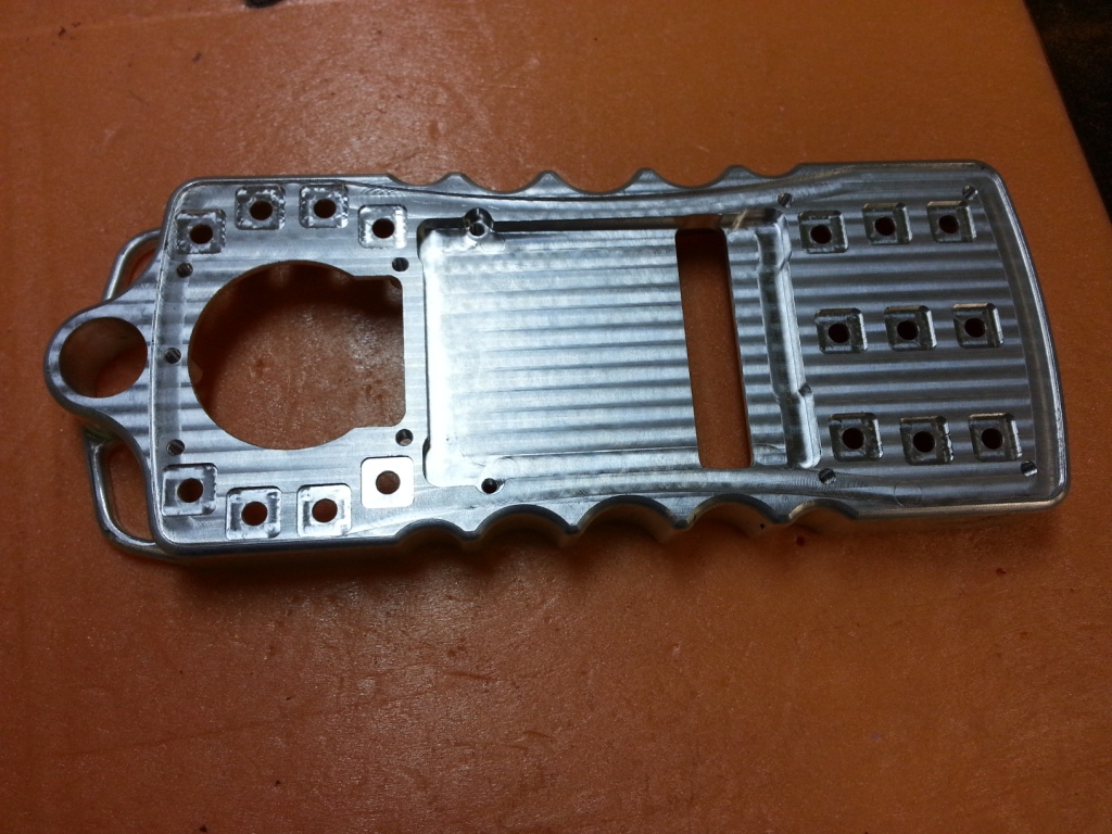

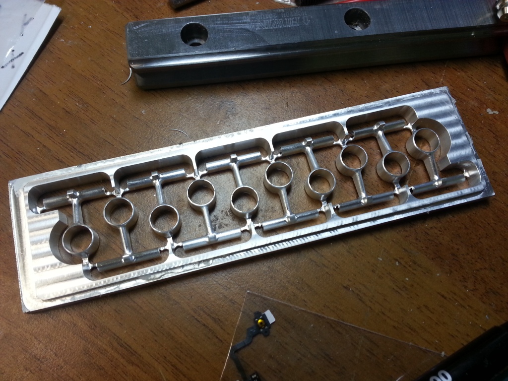

Отправлено 16 Февраль 2014 - 20:12
работаю полгода на станке роутер 3020 также внимательно изучал на выставках и другие модели все станины делаются из листовой стали методом лазерного либо плазменного раскроя потом свариваются на глазок точностью там не пахнет практически все детали кривые прогиб рельса на 0.5мм это нормально главное чтоб не клинило о перпендикулярности осей никто не думает. поверхности под рельсы каретки не фрезерованы все прикручено прямо на кривой лист поверх краски. такие детали как крепление гаек швп хомуты шпинделя делаются на такихже станках и ужасно кривые сильные перекосы компенсированы полосками жести подложенными под край детали чтоб крутилось как нибудь. сама конструкция станины впринцепе непозволяет обработать посадочные поверхности под рельсы после сварки единственое что зделано хорошо это покраска красные части порошковая покраска серые вроде обычная но здирается с трудом даже с ржавого металла под ней. Теперь опишу что я зделал чтоб станок роутер 3020 был на чтото пригоден имел хоть какуюто жесткость точность и был способен делать нормального качества детали. были установлены дополнительно по 2 каретки на оси X и Z там изначально было только по 2 каретки от чего жесткости небыло совсем можно было прогнуть шпиндель упором одного пальца на 0.3мм была укорочена каретка Z и шпиндель установлен повыше что позволило получить заявленый клиренс 100мм в исходном виде даже коротким инструментом это было недоступно. стол был отфрезерован по причине его исходной кривизны на 0.4мм все поверхности под рельсы пришлось приформовать на эпоксидную смолу поскольку в исходном виде прогибы и перпендикулярность расположение рельс одной оси относительно другой доходило до 0.7мм!!!! концевики выкинул они неработают софтлимиты не настроены аварийнай кнопка тоже неработает. в блоке управления взорвался предохранитель однажды а в остальном все работает стабильно. мое мнение китайские станки зделаны гораздо лутше и грамотней. за сои деньги я бы несоветовал покупать эти станки а если на предприятии решили взять на здачу то расчитывать на точность и нормальную работоспособность из коробки не стоит жужжать и пилить деревяшки оно конечно быдет но если хотите делать чтото серьезней придется как минимум все перетряхнуть как я это зделал. ниже фото детальки зделаной после переделки станка

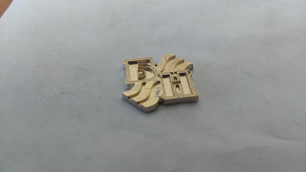

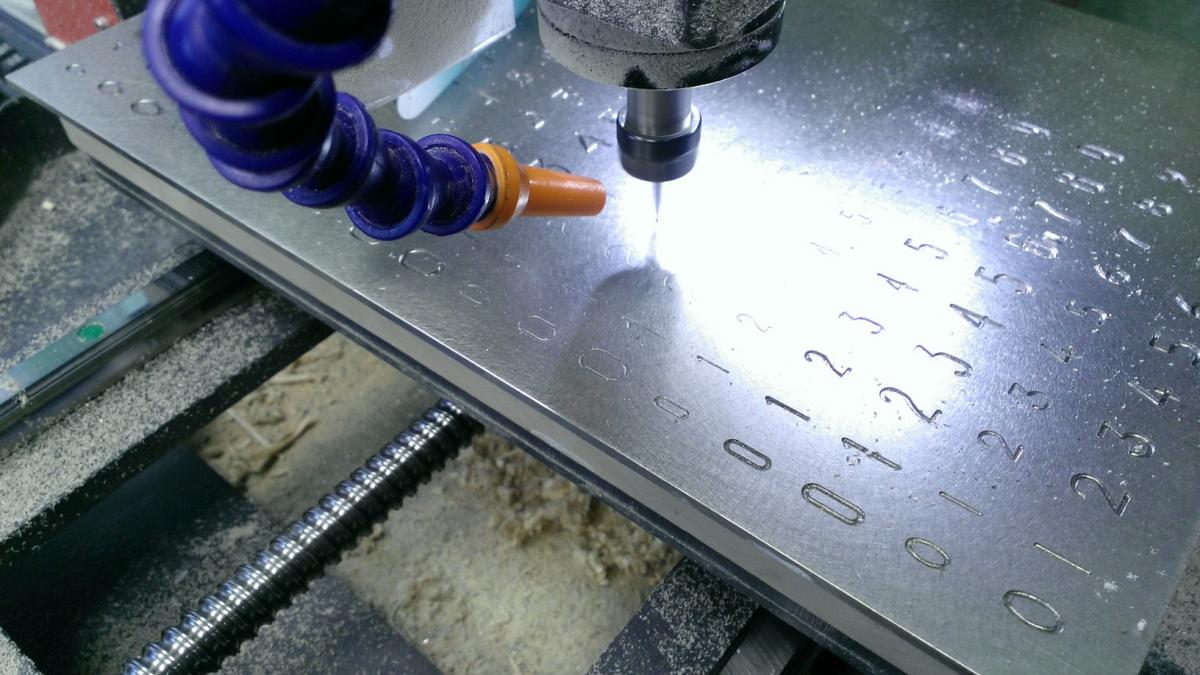

В дополнение предыдущим письмам от Frezeryga.  Я можно сказать хозяин станка Роутер на котором он работает.   Поэтому могу что-то сказать и за процесс и  за экономику.
Станок после изготовления первых деталей сразу разобрали и проверили индикатором.
Станок поскрипывал и точность изготовленных деталей была 0.1.  Съем тоже не более 0.1  по дюралю (подача на 4мм фрезе до 1000 мм/мин).
В конструкции сразу не понравилась Z-ось (1 каретка на направляющей). Переделали пластину и поставили по две каретки на направляющую. Жесткость стала на порядок лучше.
После всего собрали как надо.   На все про все ушла неделя.
Начали делать детали . Точность изготовления стала 0.03 . Эффективный съем подняли при тех же подачах до 0.2 мм
Станок 1320 работает уже 1.5 года.   Загружен постоянно в основном по цветмету.
Дюраль , латунь.  Немного нержавейки.
Порадовались что сразу выбрали шпиндель с водяным охлаждением хотя и простой китайский.    Инструмент практически не вытягивается , это большой плюс.
Несколько раз ремонтировался своими силами.
Заменили - преобразователь (стружкой засыпало по самое немогу). Замкнуло.
Муфты треснули примерно за 1.5 года работы (но это будем считать расходный материал)
С СК Роутер мы постоянно контактируем. Запчасти на замену они нам поставляют оперативно.  И замечания воспринимают правильно. Во всяком случае сейчас на станках 1320 ось Z на 4х каретках.

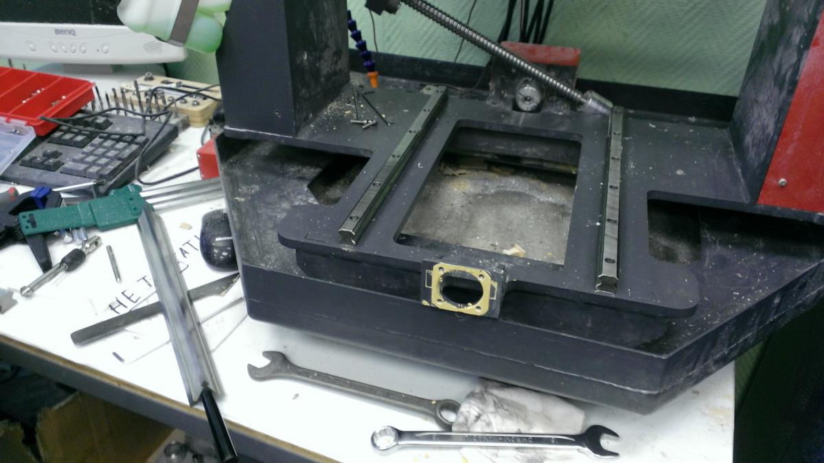

да работать на нем можно но изначально это полуфабрикат который нужно сразу перебирать если нужна точность также купившему такой станок нужно обязательно иметь набор инструментов и навыки мелкого ремонта поскольку они случаются нередко и в самый неподходящий момент. основные проблемы
1) ломаются муфты по причине сильной несоосности двигателя винту швп.
2) горит электроника расположеная в станке по причине засасывания мелкой металической стружки вентилятором на котором отсутствует фильтр.
3) клинит швп каретки и опорные подшипники по причине полного отсутствия какой либо защиты
поетому обязателен навык переборки швп  их мою примерно раз в полгода электронику продуваю переодически  муфты лутше ставить с полимерной вставкой они хоть и скрипят от перекоса но неломаются. с геометрией все плохо лечится только приформовкой плоскостей эпоксидной смолой.
если станок загружать не сильно то вполне протянет несколько лет без ремонтов если загрузка большая то вылезет вышеописаное.

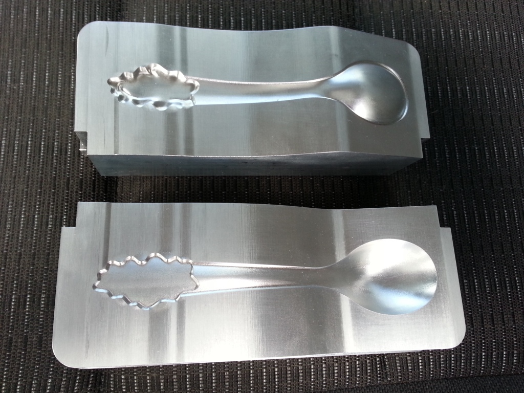

Отправлено 09 Февраль 2015 - 02:19
приличный  далет неплохую точность и качество поверхности но только неспеша и только после доработки.
