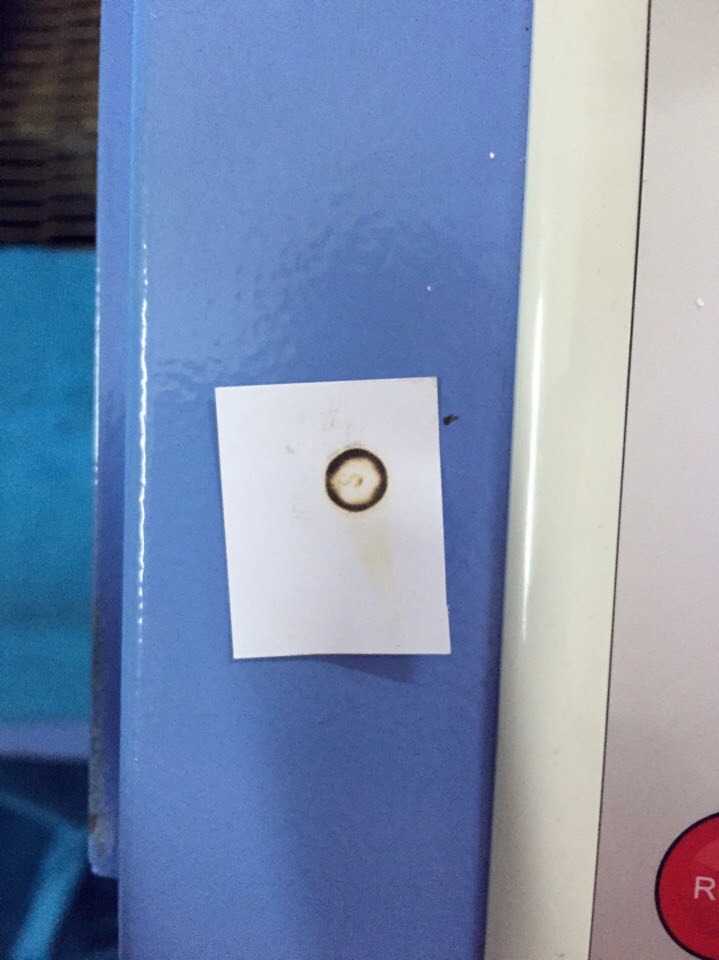

Всем привет форумчане помогите упала резко мощность лазера станком не пользовалсЯ неделю после чего лазер перестал резать ставлю на любую мощность скорость снижал по всякому а толкку нсть фото с лазером прилагается
юстировку лазера выполнил все бьет четко по центру все ровно думаю может трубка села ?
бумажную мишень установил напротив лазера прямо след немного странный мне кажется круглый вместо привычной точки

Это лампа под замену..
