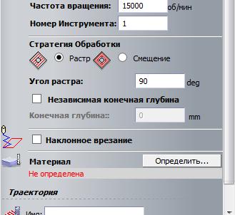

Всем привет. Подскажите, пожалуйста. Как заставить двигаться при обработке "растр" не по X+шаг, а по Y+шаг(поменять оси местами). Использую "Обработка рельефа" и "Черновая по Z" Artcam 2010. Заранее спасибо!
#1202 OFFLINE   kolokop
kolokop
  • 339 сообщений
  • Город:ЛЬВОВ
  • Из:Украина Львов
Отправлено 23 Январь 2015 - 04:56
#1203 OFFLINE   cncmodel
cncmodel
  • Из:Брянск
Отправлено 23 Январь 2015 - 23:02
Спасибо!
Не знаю, как здесь благодарить...

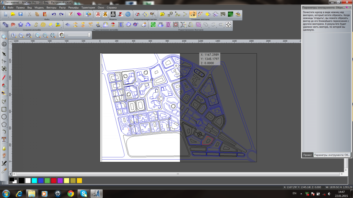

Преветствую всех. Уважаемые гуру подскажите. имею stl модель как мне из неё выбрать только определённый кусок рельефа для резки . грубо говоря разделить её на пополам или на 4части. Или это не возможно. А если возможно то как . пожалуйста очень подробно расписать если не щатруднит .
С уважением
#1205 OFFLINE   andrey-kalin
andrey-kalin
  • 480 сообщений
Отправлено 03 Февраль 2015 - 21:07
С уважением
Ограничь вектором  и делай уп

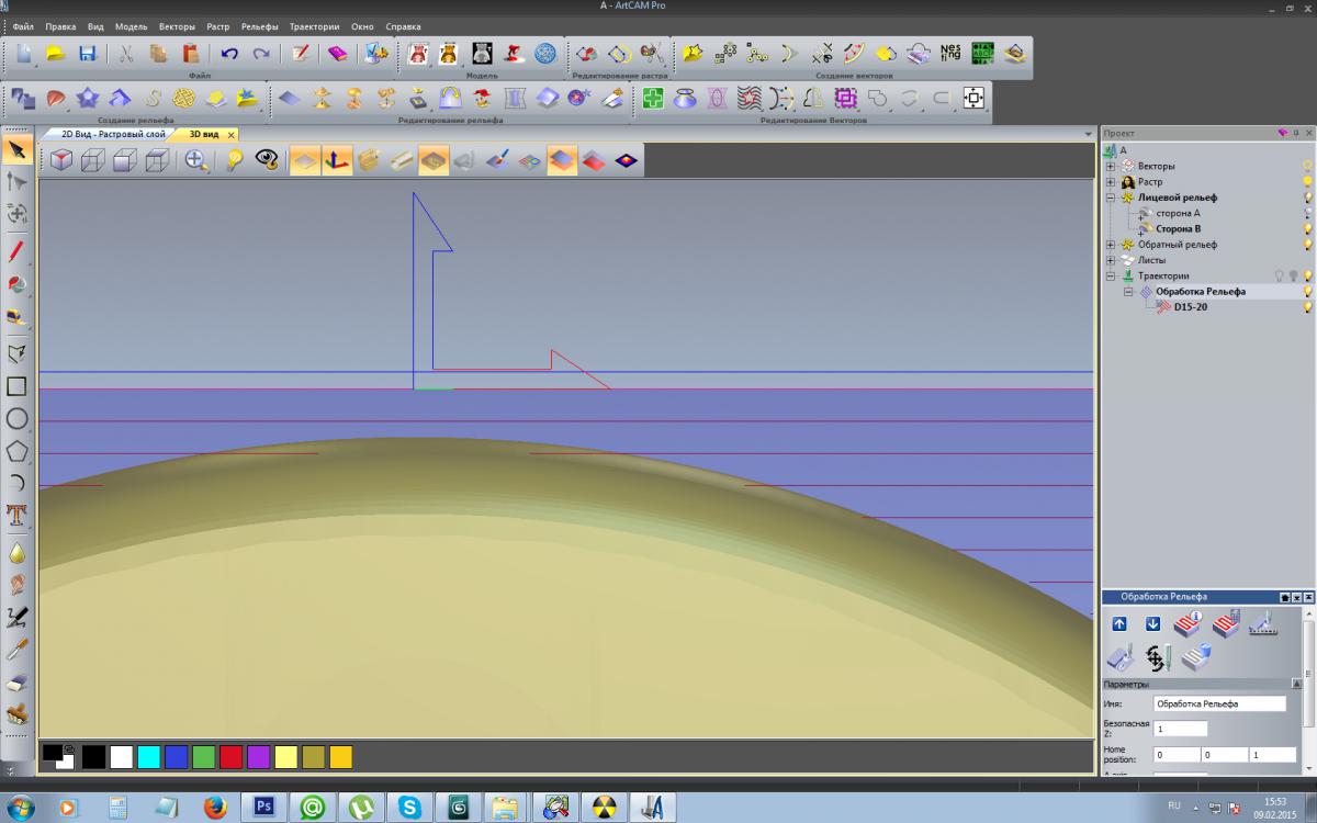

Отправлено 09 Февраль 2015 - 12:00
посмотрите, почему траектория залазеет на изделие? точность 0.001
#1207 OFFLINE   MasterSplinter
Отправлено 09 Февраль 2015 - 12:03
Скорее всего, это кажется из-за того, что 3D вид немного наклонен.
#1208 OFFLINE   Adventure
Adventure
  • 79 сообщений
  • Из:Приморского края
Отправлено 09 Февраль 2015 - 18:53
:nea: нажат вид вдоль оси Y
#1209 OFFLINE   T-Rex
Отправлено 09 Февраль 2015 - 23:27
В других проекциях виды посмотрите - может быть, просто кажется...
