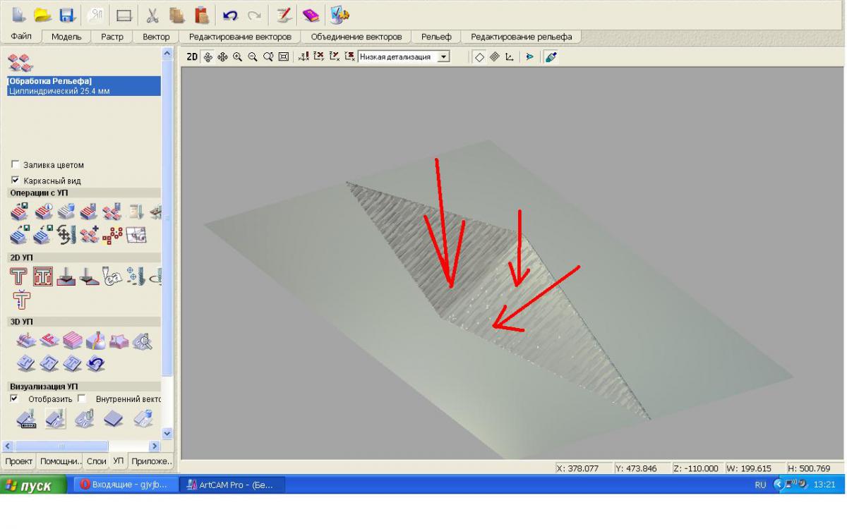

ребят ..  Есть такая проблема  с уп как я понял .  Все делается в один проход . игнорируя то что при выборе инструмента по Z  выставляю 0,2 MM  . В чем магия ?

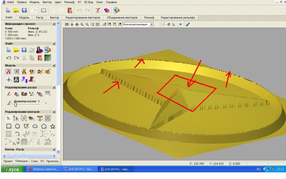

А закруглённый угол почему?(первый скриншот)
потому что вы решили поднимать рельеф в лоб, а формирование рельефа осуществляется по механизму вписанных окружностей.  Если поймете принцип этого, то поймете почему скругление. Хотя давно здесь на форуме я пиал и даже выкладывал видео как правильно сделать такую звезду - поищите на форуме и найдете...
