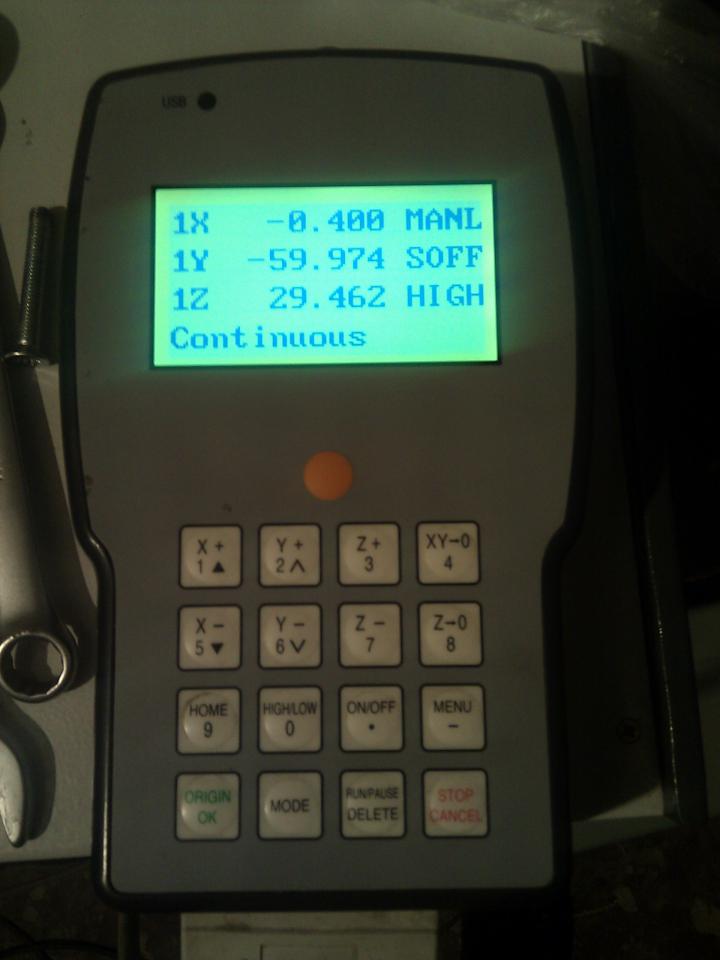

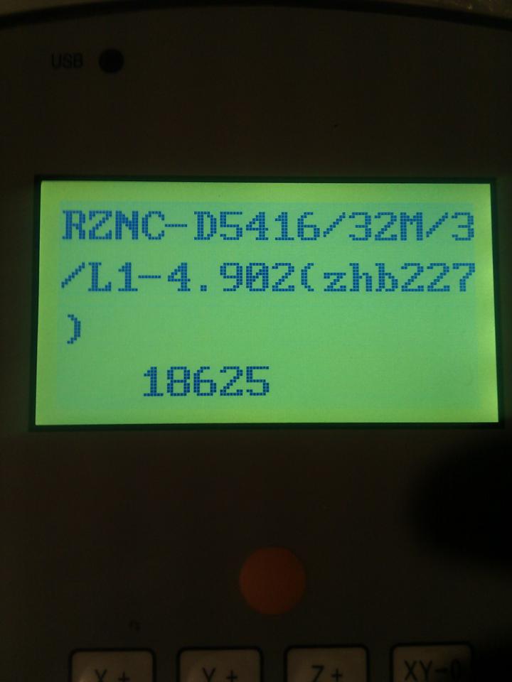

здравствуйте. подскажите пожалуйста в чем дело:
раньше выпиливал эту деталь много раз (плоское 2д изделие. раскрой по сути с отверстиями). Еще раз стал выпливать её. и приключилось следующее. несколько кривольнейных отверстий выпилило, а на середине очередного отверстия станок такое ощущение как будьто уперся во что то(но он никуда не уперся) и встал. а фреза крутиться. ни каких системных ошибок вроде не было. другие изделия нормально пилит.
модель детали импортировал из корел дхф. уп делал в арткам 2008.
менял и стратигии обработки, и этот проблемный участок вектора вручную перерисовывал.(раньше перерисовка вектора помогала в такой ситуации) главное в арткаме уп нормально просчитывается и визуализируется, а не идет!
помогите советом пожалуйста.
Если вы используете одну и ту же управляющую программу, что и раньше, то, вероятнее всего, проблема со станком.

нет, упешку я переписывал. про визуализатор не знал даже. попробую. спасибо.
