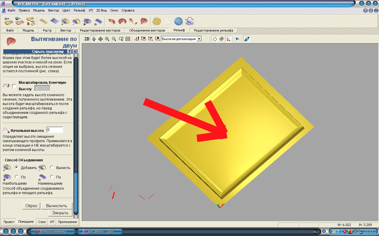

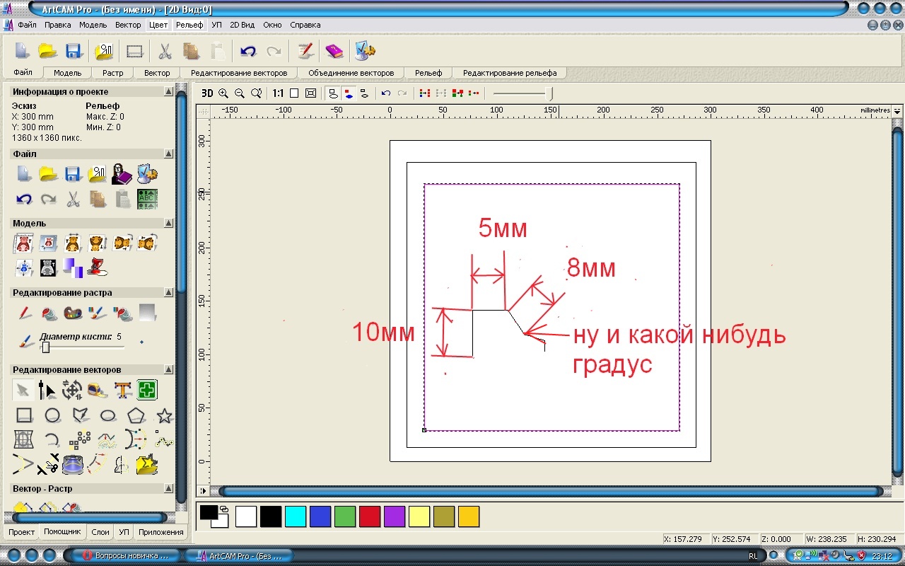

Сорри!Думал понятен вопрос.Ну пока я не дома попробую на пальцах:по периметру должна пройти рамка в виде лежачей буквы В,радиус одного закругления 5,второго 10,как это сделать?

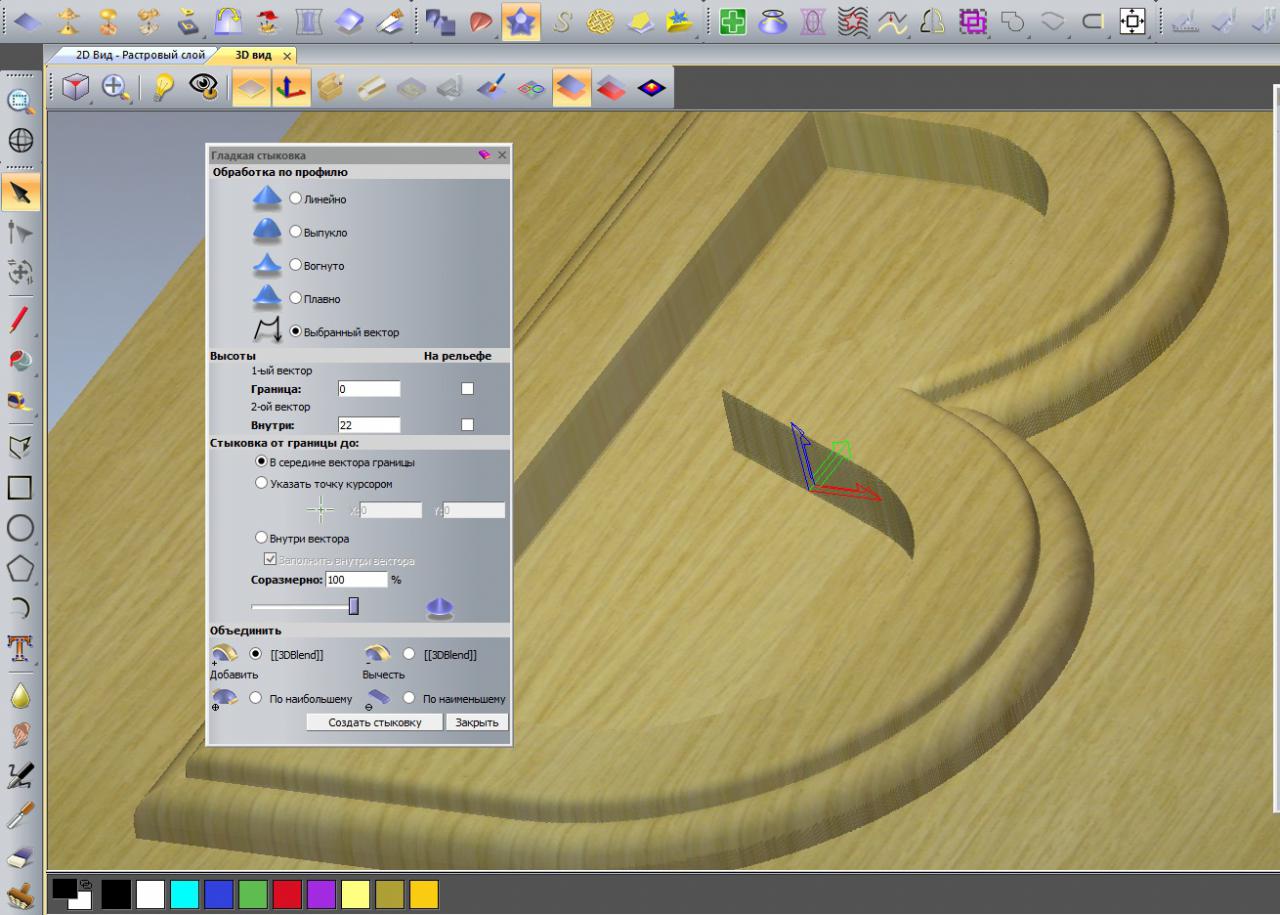

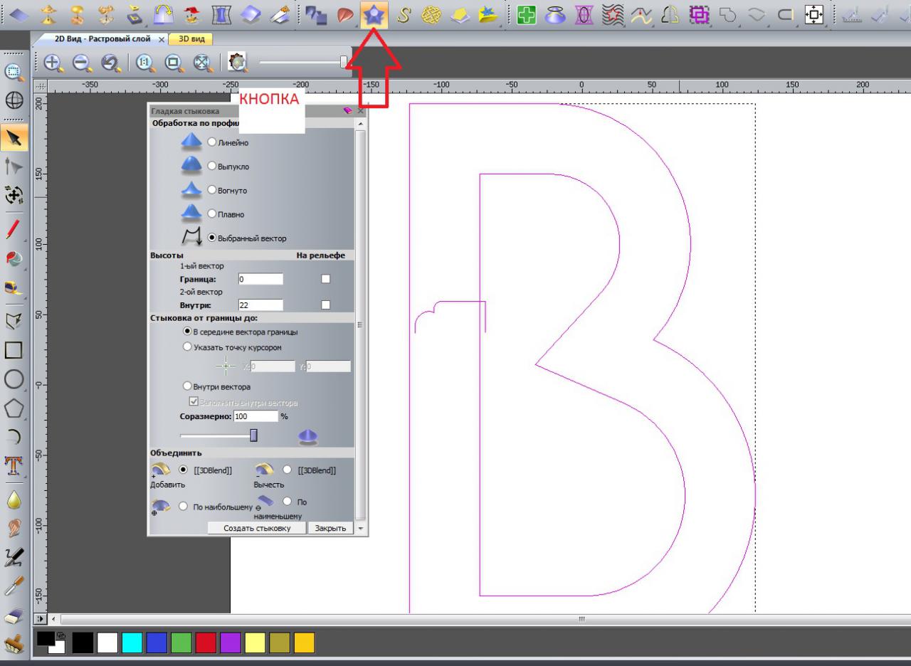

Это штука наз. гладкая стыковка! если я правильно понял то вот картинки
(У меня ARTCam2010)
(У меня ARTCam2010)
Хорошая работа!Спасибо!Ваши скрины мне будут полезны.
Немного другое я хотел,смотрите скриншот,так же можно добавить закругления с радиусом и прочее.Одним словом пришёл человек и говорит хочу ширину такую,высоту такую,один радиус такой,второй такой.

Делается точно также только профиль сечения нужно поставить ваш и смещение внутреннего контура по ширине вашего сечения
