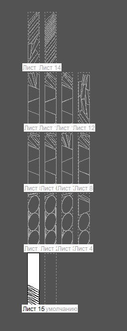

Сделал раскрой в Арткаме, как выбирать листы? все перерыл, понять не могу.

Сообщение отредактировал VicTTor: 27 Февраль 2014 - 15:02

Тут:

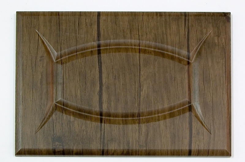

Добрый всем день.! Столкнулся с такой проблемой.Возможно ли в Artkam сделать такое?? uKcmnD_3_big.jpg или для такого нужна другая программа??

Посмотрите стратегию обработки по средней линии на форуме.
#949 OFFLINE   MasterSplinter
Отправлено 27 Февраль 2014 - 15:12
В Арткаме вполне можно сделать. При наличии конической фрезы с нужным углом такой орнамент будет гравироваться считанные минуты.
#950 OFFLINE   Anton42
Anton42
  • Из:Кемерово
Отправлено 27 Февраль 2014 - 15:22
да!только как это сделать!подскажите??
#951 OFFLINE   3D-BiG
Отправлено 27 Февраль 2014 - 15:47
подсказали уже: стратегия обработка по средней линии. Рисуете нужные вектора и по этой стратегии обрабатываете подходящими профильными фрезами...

ответившие выше наверное не рассмотрели картинку,
панель с выступающим рисунком, а не с пазом,
3d выходит .
Сообщение отредактировал MiG: 27 Февраль 2014 - 16:09

Отправлено 27 Февраль 2014 - 16:18
Спасибо большое))
