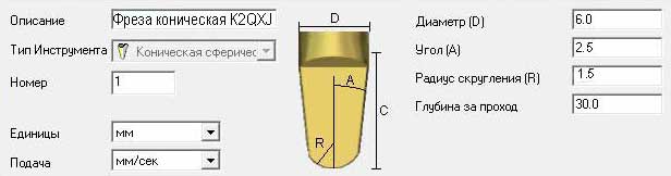

2. Почитав тут хорошие отзывы о компании GRAVMAN, я прикупил парочку фрезочек и тут появилась новая незадача...
Как и с какими оптимальными параметрами мне добавить в ArtCam вот такую фрезу №14 K2QXJ6330?
Она есть коническая сферическая или коническая скругленная?
PS Собственно этой новой фрезой вышеупомянутый текст я и резал... и либо я изначально с рельефом перемудрил, либо фрезу добавил не с теми параметрами. А скорее и там и там накосячил :blush:

Фреза эта-коническая сферическая...т.к. она имеет радиус ,а не кромку...а все параметры фрезы в гравмане прописаны ...
А на счёт исправления ошибок-если "зелёный крест" не справляется,то приходится исправлять в ручную,методом обрезки этих петель и объединения векторов...
За видео огромное спасибо!
За картинку - тоже огромная благодарность!
Благодаря ей я только сейчас понял, что и угол надо делить пополам... балбес :fool:
