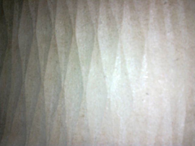

Добрый день. Работаю в Арткам недавно , и вот я в тупике. Никак не получается эта модель. Принцип везде один и тот же , подскажите как сделать это.http://imageshack.us...dsc03096dg.jpg/
#463 OFFLINE   DEDAlex
Отправлено 27 Июль 2012 - 19:33
Слишком общо задан вопрос. Что конкретно не выходит? Какой элемент?
А то звучит как в том стишке: "Я бы в летчики пошел - пусть меня научат..."
Начиная с простого двигайтесь к сложному. И читайте, читайте, читайте - на форуме много информации как это делать.
ЗЫ: И, кстати, бяка, а не модель - очень убого выполнена.

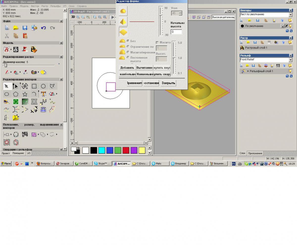

Еще один вопрос новичка)
Построена половинка литьевой формы "сапога" (см картинку). Требуется отобразить на экране целиковый объемный сапог. Каки образом это сделать? Инвертровал рельеф по Z, на другом рельефном слое вторая половинка сапога. но вместе они никак не хотят отображаться, перебрал все возможные варианты.
Так не пойдет ?
Получился страшнее вашего , пардон :pleasantry: .

добрый день. очень даже пойдет, вопрос был о том КАК это сделать? я то строил половинку сапога, чтобы потом можно было фрезеровать формочку. А вы сразу целый? А каким методом? или тоже по половинке? тогда как объединить?
ааааа, рассмотрел картинку, дошло) созданием стл-модели. Спасибо за подсказку!
а подскажите пожалуйста чуть подробнее, каким методом вы строили рельеф в арткаме? я то сапог строил в повершейпе, в арткаме мучился мучился и ничего не получилось.
если модель сделана в 9м арткаме, если можно, пришлите пожалуйста эту модель на адрес oleg-teplov@yandex.ru
я только изучаю арткам, мне очень интересно как что строится
#478 OFFLINE   DSP1
DSP1
  • 178 сообщений
  • Город:МО
Отправлено 04 Август 2012 - 17:27
В АРТ2008 , но не сохранил . Чес_слово :) .
Попробую на пальцах .
Рисуете вектор сапога . Копируете на новый слой . Чтобы получился срез по подошве и верху ,
расширяете вектор в этих местах . Заливаете цветом ( зеленым :)) и надуваете со стартовым
углом градусов 60 . Затем очищаете цвет , переходите на первый слой и заливаете свой сапог
цветом . Обнуляте рельеф вне цвета . Затем STL .
Вообще-то в Арткаме лучше делать формы для леденцов ( в виде сапога , например ) , а для
реальных форм использовать камы посерьезнее . Поскольку стратегии обработки прессформ
привязаны к кривым и поверхностям .
