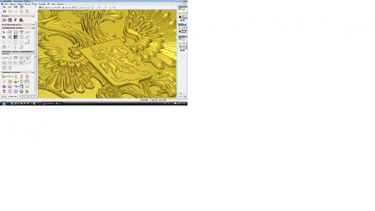

1. Скачал из интернета рамку для герба (стл), герб у меня есть в библиотеке. Создаю новую модель импортирую туда стл рамку и вставляю из библиотеки герб и тут не задача когда герб вставляю в рамку его не видно поднимаю по z его все ок но теперь он выше размера заготовки 20 мм, как мне поправить рамку и чуть утопить внутреннюю часть рамки ? чтоб герб встал как надо !!!

попробуй наоборот. я так натыкался :) в одном порядке добавлял 2 рельефа, один перекрывал другой. в обратном порядке вставил - всё ок стало.

1. Не всегда спасает, как ТорТор советовал, но бывает. Я не разбирался почему при вставке СТЛ-ки так происходит, просто принял и научился бороть так. Создаешь модель, вставляешь СТЛ-ку с нужными размерами и сохраняешь рельеф в .rif, либо просто сохраняешь проект в .art. Потом создаешь модель и "вставить рельеф из файла"(там в расширении выбираешь либо .rif либо .art) по очереди. При этом возможностей больше- можно объединять вставляемые рельефы "по наибольшей" , "по наименьшей" и т.д. , а при вставке СТЛ-ки только добавить !
