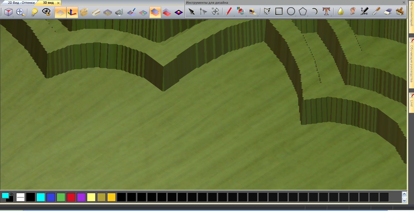

При построение 3Д модели по векторам (методом выдавливания) В АртКаме по краю рельефа появились "ступеньки"
Вопрос: Как это исправить?? фото прилагаются.

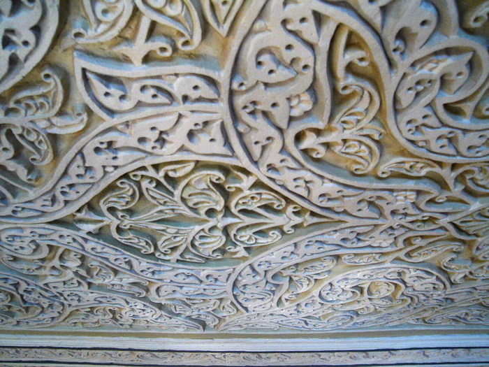

И еще хотелось услышать совета по методам построения растительных орнаментом (Резьба по Ганчу) приблизительно как на фото
Заранее спасибо.
ПС забыл сказать в арткаме Я - новичок.
Продолжение предыдущего сообщения.
После сохранения и открытия заново проекта появились новые вектора на 2Д виде

Где-то в форуме это уже было. Попробуйте поискать. Судя по всему необходимо увеличить разрешение при создании модели.
Спасибо попробую изменить разрешение

Сдается мне, что вектора надо было сгладить. Как мне кажется, там прямые участки, которые при малом разрешении всегда дают "ступеньку.

№1 здесь, наверное- точность обработки. По умолчанию 0,01-поставьте 0,001. Уже полосы уйдут. №2- разрешение, ступеньки будут "тем меньше, чем больше"
