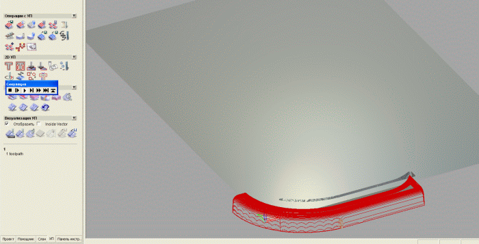

вот на рисунке собственно выкладываю две проблемы, может кто объяснит:
собственно первая:
- что за непонятные "телодвижения" фрезы при обработке радиуса какими-то синусоидами?? причем по длине и глубине разными. Фреза то проваливается на половину глубины заготовки, то поднимается почти до начальной плоскости
- второй вопрос не совсем видно на рисунке, но суть в том, что обработка идет "Смещением" с началом "Внутри". Следовательно все крание точки (слева и справа от радиуса) при подъеме фрезы из углублений она прорезает горизонтальный участок, ну миллимертов на 20-30 по своей траектории.
И в связи с этими двумя вопросами как выход из ситуации мои предложения:
- можно ли обрабатывать такие радиусы, начиная сверху вниз змейкой, но не линейно но Х, а эквидистантно заданному заведомо вектору с кривизной равной требуемому радиусу. В другой Cam программе видет что можно эквидистантно исходя от вектора обрабатывать деталь. Просто эти подъемы снизу вверх всегда оставляют зарезы на горизонтальных участках.

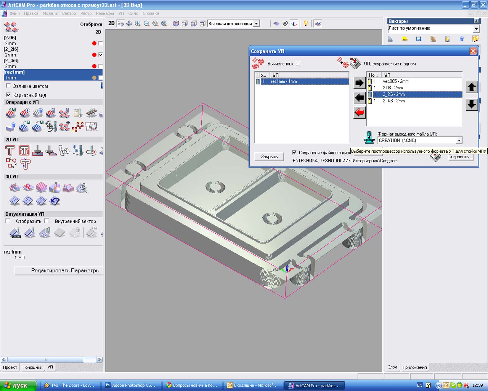

Раскрой более-менее освоил, но вот возник такой вопрос: из плоской заготовки нужно вырезать деталь по контуру и в ней сделать углубления.
Как в арткаме можно сделать, чтобы станок делал эту деталь за один раз? Сначала углубления, а потом вырезание по контуру.

Просчитываются оба УП, сохраняются в "правом окне" сохранения- "несколько УП в одном". Последовательность задается там-же. Только инструмент должен быть одним, если станок не навороченный.. Таким способом можно делать "обработка по векторам-гравировка- обработка элемента-обработка по профилю" и т.д. "в одном стакане"

Сделал первый УП выборку из выбранных векторов, получил 1 УП, но дальше как добавить следующий УП? Вектора для каждого УП нужно класть в новый слой векторов?

Здесь у меня 4УП- одно- вектор, 3- гравировка на разную глубину с разным шагом. Сохраняются в правом окне как одно. Все эти уп для 2мм фрезы. Остается одно УП слева- это обработка по профилю (сквозной рез) фрезой 1мм. Это УП отдельно сохраняется. "рулим" стрелками- влево- вправо и последовательность вверх-вниз..
