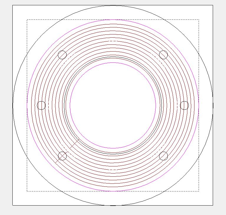

поставил 2,тоже самое.
нарисовал окружности в каме,режет нормально,дело по ходу в кривых.
экспортирую из корела 6 в DXF

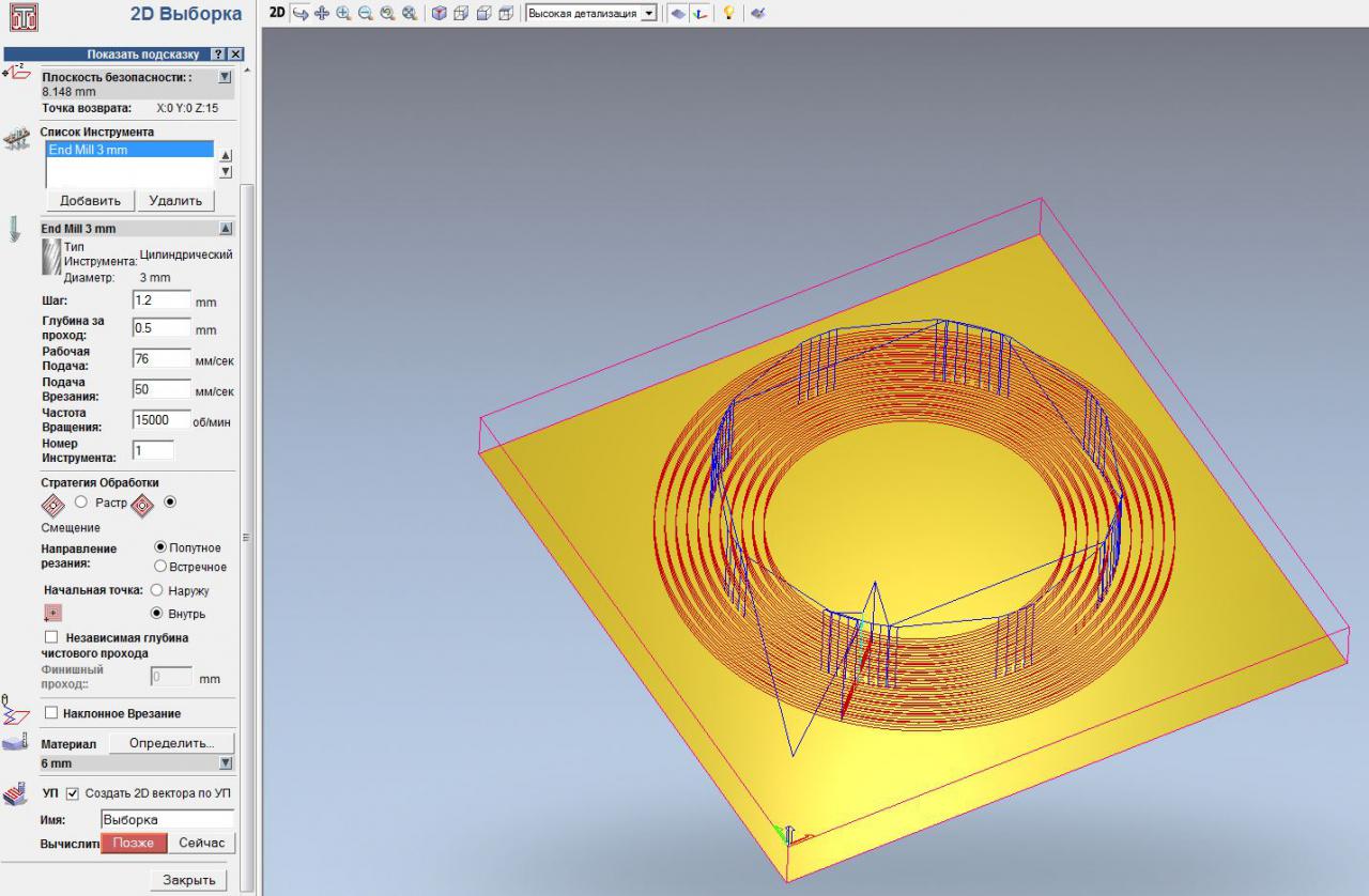

народ, а что за "фича"
по непонятной причине на некоторых векторах станок после каждого "цикла" прохода вдоль вектора поднимает шпиндель, и потом опускает врезаясь на следующий слой.

Видео не показывает, но логика понятна. Честно, нормальный Кад так не считает, обмануть можно руками (надеюсь, удалять части программы умеете).

от ведь. видимо забить проще, и просто снизить до минимума высоту безопасности по Z. чтобы время сократить на перемещения шпинделя)

А вектор замкнут?

а это хороший вопрос.. предположительно - да. АК не ругался при задании обрезки по контуру. Дома ещё раз попробую, может я просто внимание не обратил.

Если обрезка по профилю, то ругнется, ясли по вектору - нет. Если не замкнут вектор, то так и будет происходить.

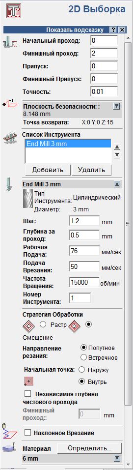

В расчётах таекторий это был единственный инструмент? Если нет, то проверьте припуски. И плоскость безопасности можно по менее сделать.

Если выбрать несколько векторов ОТКРЫТЫХ -по профилю - то не ругнется. А если открытый и закрытый то - предупредит «Типа у Вас выбраны и открытые вектора тоже»... скорей всего просто открытый вектор.
