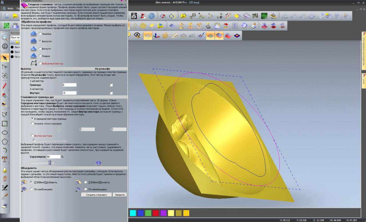

Как зафиксировать плоскость рельефа при гладкой стыковке? А то ее и соответственно всю модель изгибает....

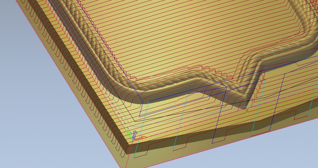

Подскажите,
- импортировал модель в арткам .stl формата
- создал траекторию
- отправил в мач
не вырезает модель по краю, т.е. вырезает только круг а контур модели не трогает. Что нужно отметить?
100на100 вырезал два часа при таких параметрах и круг получился не совсем гладкий.
Если закинуть в мастер обработки в арткаме то он выбирает траекторию прямолинейную, и круг получается в зазубринах небольших, но контур вырезает модели.
#923 OFFLINE   DEDAlex
Отправлено 11 Февраль 2014 - 03:52
Ну так какая модель, такой и результат.
Для такого вообще не нужна 3Д модель и 3Д траектории. Достаточно будет векторов и 2Д стратегий. :)
(редкий случай, когда много скринов, а суть вопроса непонятна...) :pardon:
