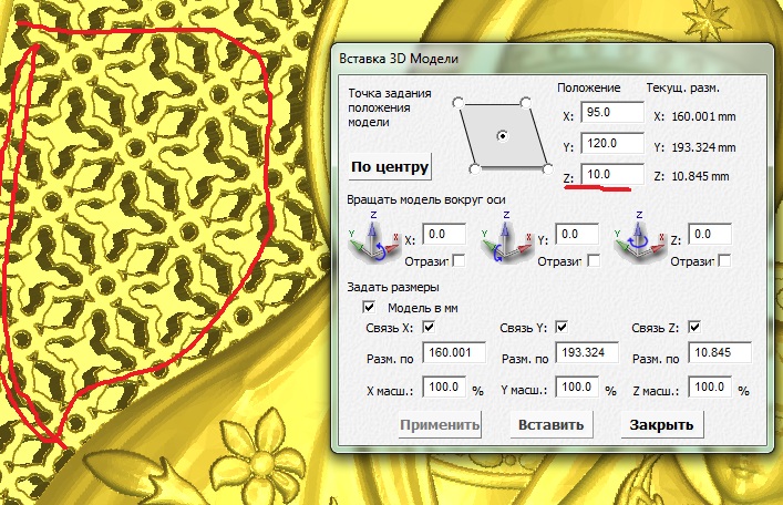

Форумчане в чем может быть проблема? Не правильно импортируется STL файл. Почему текстура вытягивается тоже? Она лежит на нуле? Задача сделать модель на 10 мм толще но ни чего не выходит.перв.jpg вторая.jpg треть.jpg
#906 OFFLINE   oiv66
oiv66
  • 263 сообщений
  • Из:Сибири
Отправлено 01 Февраль 2014 - 23:24
Нужно импортировать с 0 по Z, создать вектор вкруг иконы, а потом поднять его на 10ммм.
#907 OFFLINE   DEDAlex
Отправлено 01 Февраль 2014 - 23:32
Скорее всего в СТЛ-ке у вас нет дна рельефа. Т.е. он ажурный. А АртКАМ при вставке любого рельефа выше нуля добавляет отвесные стенки до нулевой плоскости. Мастером рельефа по вектору поднимите ваши 10 (или сколько нужно) мм нажав "слияние по наибольшей высоте".
#908 OFFLINE   Samael
Samael
  • 27 сообщений
Отправлено 01 Февраль 2014 - 23:48
пробовал, тогда при создании УП а любом случае вектор созданный будет обрабатываться полностью. Ставлю автоматическую границу получается следующееаыуауа.jpg
то есть обрабатывает сам вектор тоже, а нужно только модель. Материал просто 33 мм не охото долго снимать по Z, ну и по толще будет смотреться по красивее, вот только пока не понимаю что я делаю неправильно
#909 OFFLINE   oiv66
oiv66
  • 263 сообщений
  • Из:Сибири
Отправлено 01 Февраль 2014 - 23:59
Жаль у меня на телевизоре нет Арткама - объяснять без компьютера тяжело. Создайте растровое изображение по рельефу, потом вектор по границе цвета.
не подскажите где он находится не могу найти...
#911 OFFLINE   DEDAlex
Отправлено 02 Февраль 2014 - 00:14
в других переводах он называется "Редактор формы" - двойной клик левой кнопкой мыши по вектору или один правой и в выпавшем меню выбрать его. (Второй вариант исключает возможность случайно сдвинуть вектор.)
#912 OFFLINE   oiv66
oiv66
  • 263 сообщений
  • Из:Сибири
Отправлено 02 Февраль 2014 - 00:23
DEDa, у него файл stl, нет вектора.
Сообщение отредактировал oiv66: 02 Февраль 2014 - 00:26
#913 OFFLINE   DEDAlex
Отправлено 02 Февраль 2014 - 00:50
Нууу... "Нет вектора" - это разве большая проблема? Мишка-негр_ желтый цвет_Вектор по границе цвета...

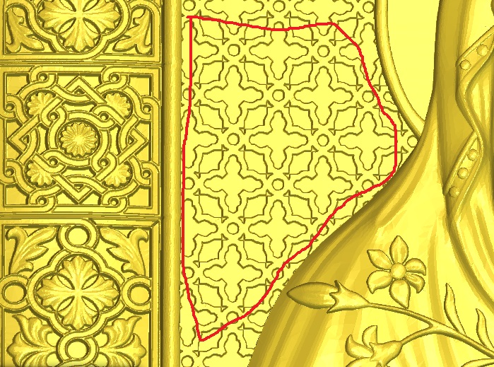

добрый день!
Подскажите, как при обработке рельефа сделать границу рельефа в виде круга или овала (в верхнем слое, как на фото) с плавным переходом на границу по рельефу (ближе к последнему слою) ?
#915 OFFLINE   3D-BiG
Отправлено 02 Февраль 2014 - 18:15
Есть в операциях с рельефом такая функция как гладкая стыковка - разберитесь с ней и будет счастье...

А не подскажите как выделяется контурный вектор 3Д модели?
#917 OFFLINE   Васёк
Васёк
  • 84 сообщений
  • Из:Краснодар
Отправлено 03 Февраль 2014 - 02:34
в оперциях с рельефом..Создать векторную границу по рельефу..Если уже есть рельеф.. Если нет то то же самое выше..по растру
#918 OFFLINE   LVG
LVG
  • 5 сообщений
  • Из:Калининград
Отправлено 03 Февраль 2014 - 03:56
Спасибо
Подскажите а как создаваемый овал (1 пост) добавить в верхний слой а не в тот же где контур рельефа?
