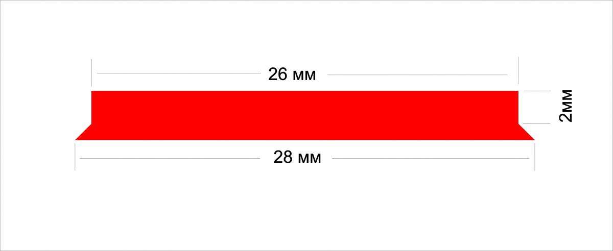

Отправлено 06 Август 2013 - 21:17
Подскажите как сделать кругляшок с фаской,не могу что то сообразить,старый наверное стал)))))))

#764 OFFLINE   3D-BiG
Отправлено 06 Август 2013 - 21:40
Взять 6мм конический гравер 90град и в несколько проходов зае... , ну вырезать одним словом... Но не забыть сделать подложку, дабы фреза могла войти в нее для обеспечения необходимого размера фаски, ну и подумать о крепеже этого кружка ( там вакуум, скотч или большие и крепкие шурупы - по вкусу)... :hi:
