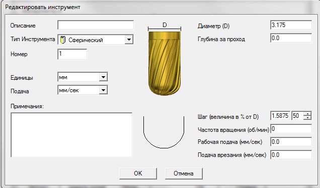

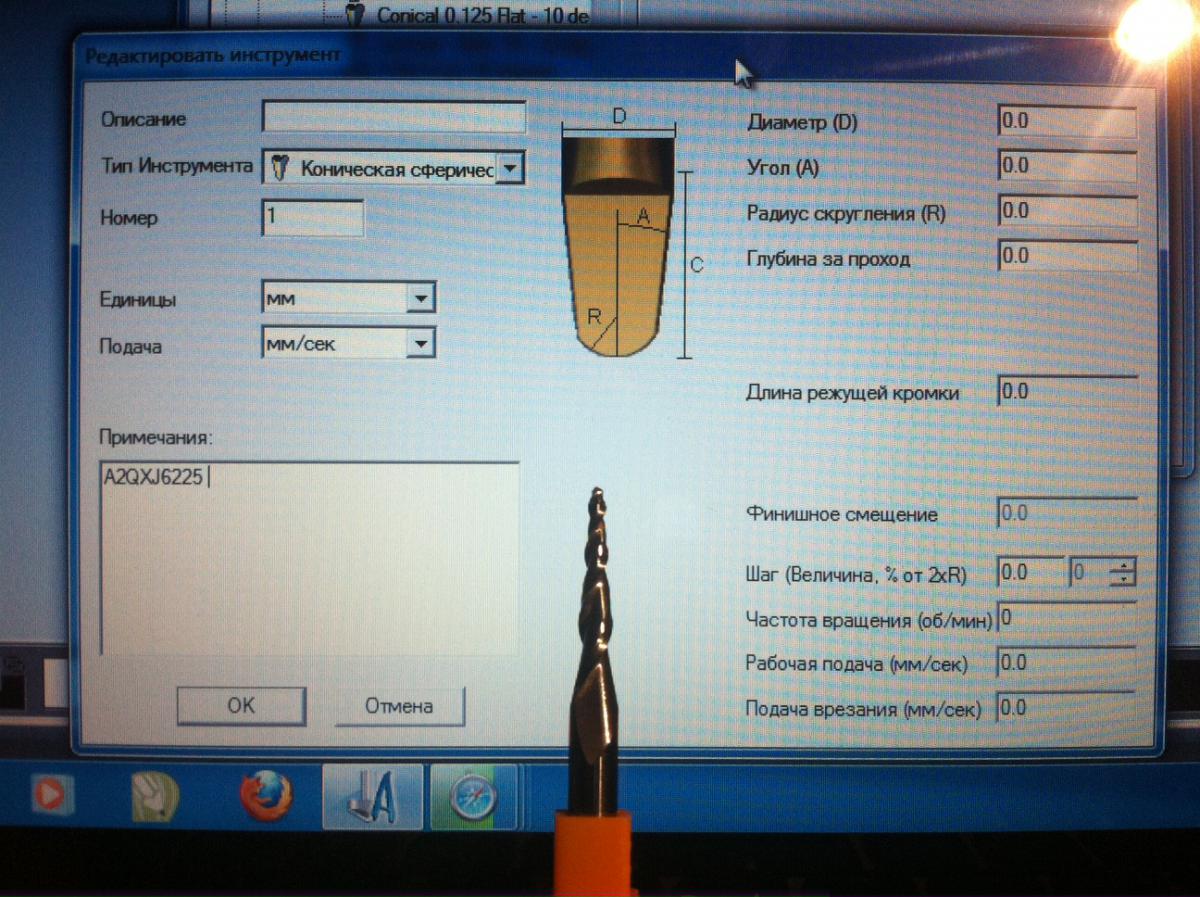

3, Ну так и не пойму, в чем у тебя загвоздка. Заноси значения в поля. Диаметр- 6мм, Угол- 8, Радиус скругления-1мм (для проверки смотришь значение в неизменяемом поле "длина режущей части"- у тебя должно быть 25 мм (в случае несовпадения подкорректируй угол) Поле "глубина за проход" играет роль только при создании 2Д УП, при расчете количества проходов АртКам не будет превышать эту величину. При 3Д будет топить фрезу хоть до патрона- это всё на твоей совести- АртКам "умывает руки". "финишное смещение"- не знаю, в 9-ке такого параметра не было. Шаг- самый важный параметр при 3Д обработке, с этим шагом и будет вестись смещение при обработке. Скорости выставь по рекомендациям Гравман-а, потом увеличишь в два раза :)
Привет и Спасибо !!!
Разобраться то примерно разобрался, было непонятно несколько моментов.
1 Радиус скругления - если у меня фреза диаметром 2 мм то указываю радиус 1 мм и если 0.5 мм то указываю 0.25 ? правильно ?
2 Шаг (величина) Нужно указать с каким шагом фреза будет резать ? от чего отталкиваться ? 10% от диаметра фрезы ?
я просто смотрел много фрез в арткаме и так и не понял на что опираться когда указывать шаг.
За это отдельное спасибо !!! "копирование траекторий" буду тренироваться :)
#444 OFFLINE   DEDAlex
Отправлено 11 Июнь 2012 - 21:18
2_mnekrash: 1.) Да, Максим, всё правильно понял.
2.) От величины шага будет зависеть чистота обработанной поверхности (т.е. это будет расстояние между гребешками, оставленными фрезой. Обычно выбирают в пределах 0.5-0.1. Но при малых значениях "пяток" фрез- не более половины значения "пятки". Все зависит от рельефа, если рельеф с пологими поверхностями, которые впоследствии легко будет зашкурить, то значение шага можно увеличить, тем самым сократив время обработки (зашкурить будет намного быстрей, чем "выглаживать" фрезой. Ну и про киловаты шпинделя не забываем- тут уж точно- время- деньги) Если-же рельеф "фильдеперсовый", тут уж лучше поменьше шаг поставить. Нужно исходить из необходимости и достаточности и при выборе шага и при выборе точности при создании УП.
Некоторые товарищи (пардон, уже господа) делающие 3Д резьбу на продажу в "черном" виде, т.е. из под станка, так и ведут ценообразование: шаг 0.4- одна цена, шаг 0.3- другая, шаг 0.2- третья на одну и ту-же деталь. Выбор за заказчиком....
