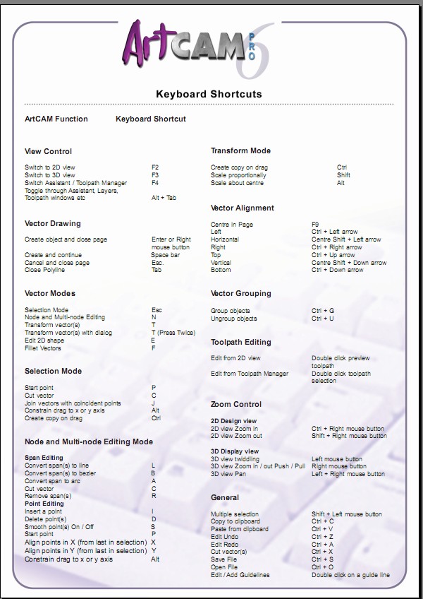

вобщем я нашел где листы переключаются,а нельзя ли сделать так,что бы все листы сразу были активны??
и еще- как узнать горячие клавиши арткама? сгрупировать там...разгрупировать))
#223 OFFLINE   3D-BiG
Отправлено 25 Март 2011 - 16:10
Да они в менюхах для каждой команды подписаны....
