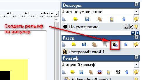

Ну мне прямо и стыдно задавать такую примитивщину, но ничего не могу поделать :rolleyes:
Есть рельеф. Я преобразовал его в полутоновую картинку. Присвоил кисти белый цвет. Зарисовал белым то, что не хочу что бы было. Оригинальный рельеф удалил. А что теперь нажать, что бы эта полутоновая картинка рельефом стала??

У меня версия 8.11 и такой кнопочки нету. (и докера справа тоже)
В начале запуска программы обнаружил такой диалог: "Создать модель из рисунка". Теперь, я так понял как-то нужно сохранить этот рисунок, а потом при запуске программы указать на растр.
Только так неудобно..
Неужели разработчики Арткама не учли этот ньюанс? (экспортировать, закрывать программу, потом опять открывать... как-то замороченно выходит)

Учли, но в более поздних версиях..... Они просто НЕ предполагали такой путь модифицирования рельефов, которым Вы пошли.... Можно просто обнулять рельеф по выбранному цвету в редакторе рельефов....
