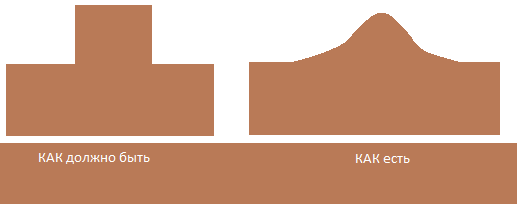

Все доброго времени суток!!! Такая вот проблемка (первый день работы на станке с Чпу).
Тестирую возможности станка и АртКама.
Проблемка значит такая, нужна деталь: высота 2 см, ширина 2 см (если смотреть по Х). Делаю УП в АРТкаме, ставлю скорость 40мм/с и получается примерно следующее РИСУНОК 02.
Нужно как РИСУНОК 01. Если ставлю скорость 5мм/с. Все вроде номр, но чуть угол  есть. А если деталь будет 10 см под углом 90 гр. к оси Х и шириной 1 см это будет пирамида!!!
Т.е. перед тем как ось Y однимается, ось X не останавливается.
Где искать решение?
Заранее спасибо!

#22 OFFLINE   тот еще наладчик
тот еще наладчик
  • 683 сообщений
  • Из:екатеринбург
Отправлено 22 Март 2016 - 11:05
модель , фото конструктива -люфты на шайтан машина )))

#24 OFFLINE   тот еще наладчик
тот еще наладчик
  • 683 сообщений
  • Из:екатеринбург
Отправлено 22 Март 2016 - 17:24
как и из чего собран , чем и что режете, чем управляется станок ?

#25 OFFLINE   yaanarxist
yaanarxist
  • 4 сообщений
  • Из:Шахты
Отправлено 22 Март 2016 - 17:48
Cобран на заводе Twette каменск-шахтинский. Уравляем Math. Режим дюральку целендрической фрезой, ей же режем и дерево. Результат один. Нет полной остоновки по оси Х перед поднятие по оси Y.
Должно быть примерно так, если смотреть на фрезу :
X=14mm/s (10 см вправо)
X=0mm/s
Y=40mm/s(2 см Вверх)
Y=0mm/s
X=40mm/s  (2 см вправо)
X=0mm/s
Y=40mm/s(2 см Вниз)
Y=0mm/s
X=40mm/s (10 см вправо)
X=0mm/s
Получим ровные под углом 90 градусов края.
На деле значения скорости до 0 ни на одно оси не падают. И на скорости 40мм/с он делает какую-то сиську на на рисунке!
И подниматься по оси Y он начинает сантиметра за 2 от края. Как на рисунке показал.

#26 OFFLINE   тот еще наладчик
тот еще наладчик
  • 683 сообщений
  • Из:екатеринбург
Отправлено 22 Март 2016 - 18:12
К мачу есть хороший мануал тут где то и в программе , фунцию попробуйте " точный останов" активировать . изходя из конструктива можно предположить ускорение , возможно и оно причина
#27 OFFLINE   Lodochnik
Отправлено 22 Март 2016 - 21:41
Ускорения должны быть достаточно высокими, иначе будет сглаживания. Либо ставить режим точного останова, но тогда катастрофически упадет скорость обработки. Высокое ускорение можно получить на достаточно жестком станке, в противном случае будет страдать качество обработки.
