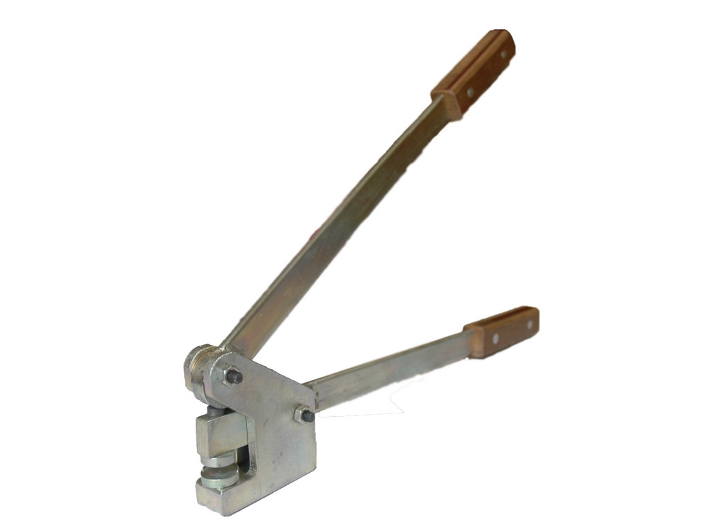

Отправлено 21 Май 2009 - 12:38
Такой? нам вот такой приносили гравировать -тоненький он и пружинка там выпадала, но можно и без пружинки, если она клинить не будет..
а у вас плашки за пару столько стоят?

Отправлено 21 Май 2009 - 19:11
Да, этот. Плашки у него отличаются от плашек пломбиратора с белыми ручками (20 руб/комплект мы делали). Но Челябинск поставляет в комплекте плашки, они входят в стоимость пломбиратора, поэтому точить ничего не надо.
