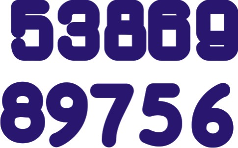

#59 OFFLINE   Diman-NN
Diman-NN
  • 129 сообщений
  • Город:Сочи, п. Лазаревское
  • Интересы:Наружная реклама, Светодиоды, Фрезер, Лазер, Радио..... да и всякая трабла, что может прийти в голову больному техникой человеку................................
  • Из:Сочи
Отправлено 10 Март 2011 - 03:01
Со всем уважением, но не соглашусь.
Этот шрифт далеко не "экономный" по длине кривой, и по написанию малым размером неразборчивы некоторые символы.
Пример:
высота символа 3 мм, ширина фрезеровки 0.8 мм, выгода по длине этих 5ти знаков 20%...
не думаю, что этот шрифт будет целесообразно использовать.
Как что народится, закину на форум
Будет день и будет пища....
#60 OFFLINE   3D-BiG
Отправлено 10 Март 2011 - 08:57
это шрифт, который племянница рисовала для зачета по черчению - он соответствует ГОСТ-у - но увы - по ходу инструмента не оптимизированный...
