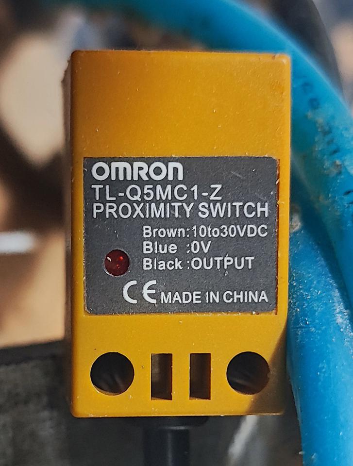

могу осуществить и хотя-бы понять :crazy: Мне-бы это... "Рукой покажи"
А как нам понять или подсказать, коль вы ничего не показываете?
Ну хоть маркировку датчика напишите, скажем куда что подцепить, для поверки

Действительно…  Туплю.  Шо тот еврей из анекдота, что на Бога пенял, - нет выигрыша в лотерею. А Бог ему сказал – Поц, ты-бы хоть лотерейный билет купил!

Отправлено 26 Декабрь 2025 - 13:41
Достаточно на черный провод подать 0В ,а на коричневый - 12 или 24В, то при поднесении железки должен загораться светодиод на датчике. Выход проверяю следующим образом: спаиваю два светодиода встречно-параллельно (чтобы не думать о полярности) и последовательно с ними вешаю резистор 3-5кОм  и такую цепь вешаю между черным и коричневым выводами: если выход исправен, то здесь светодиод будет загораться как и  светодиод на корпусе датчика...

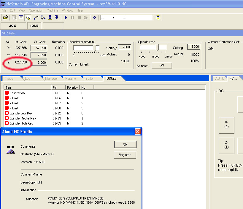

Отправлено 26 Декабрь 2025 - 15:26
На коричневый провод датчика подал +12V, на синий- "-". На железку реагирует. Т.е. сам датчик исправен. Присмотрелся к NcStudio, левая цифра положения по Z насторожила,- не здесь-ли источник головной боли?:-)
Исправна внутренняя часть датчика, а исправность выходного каскада проверяется с помощью светодиодиков и резистора - часто бывает, что умирает выходной транзистор датчика ,и светодиодик внутреннц работает ,а на выходе сигнала нет...  Если выход датчика работает, провод исправен и плата NCStudio имеет рабочий вход на этот датчик, то со сработкой датчика менялся быцвет индикатора Z Limit с красного на зеленый... Кстати проверить датчк можно подключив и на другой заведомо работающий вход по лимитам хоть на X или Y и посмореть будет ли срабатывание в программе...
Результат незапуска на поиск нулей по Z. Н скорость пули не влияет.

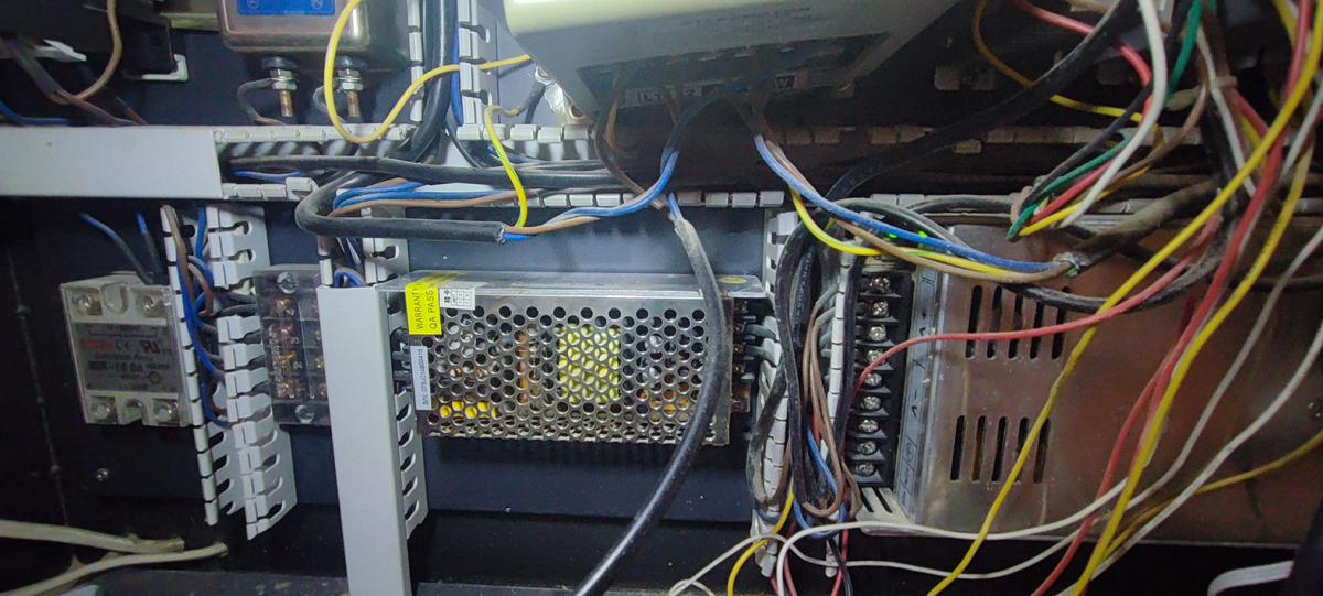

#71 OFFLINE   3D-BiG
Отправлено 27 Декабрь 2025 - 09:52

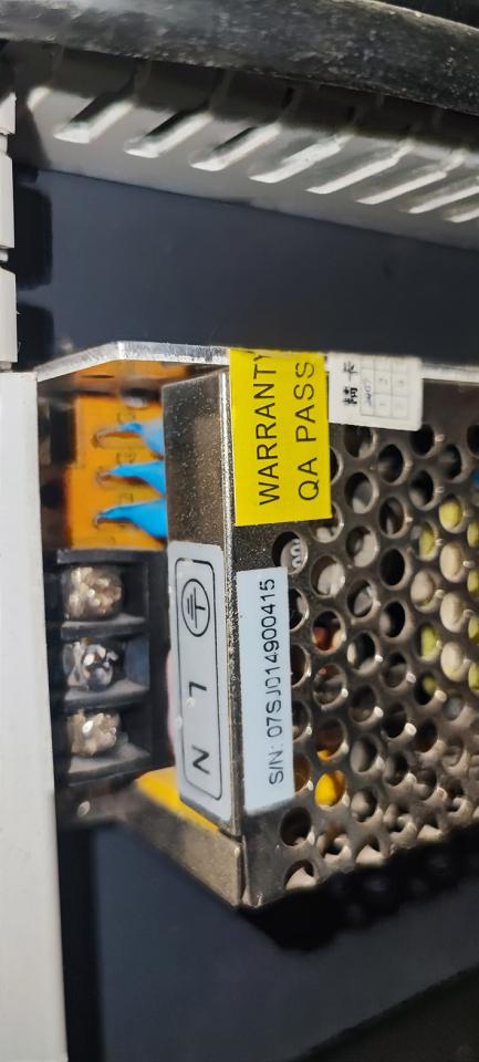

Такое на станке бывает только при случае, когда нет питания датчиков ( обычно 24В, но, как мне помнится, у вас после переделки станка остался родной блок питания на 12В, хотя могу и путать - делали дистанционно и очень давно)..... У вас в шкафу с электроникой станка должны стоять два блока питания: на 32 или 36В большой, который обеспечивает питанием драйверы шаговых двигателей, и маленький на 12В ( если заменяли, то на 24В), от которого запитываются датчки ,если у малеьнкого блока питания не светит светодиод (обычно их ставили в эти блоки питания), то это и будет причиной неработы датчиков..

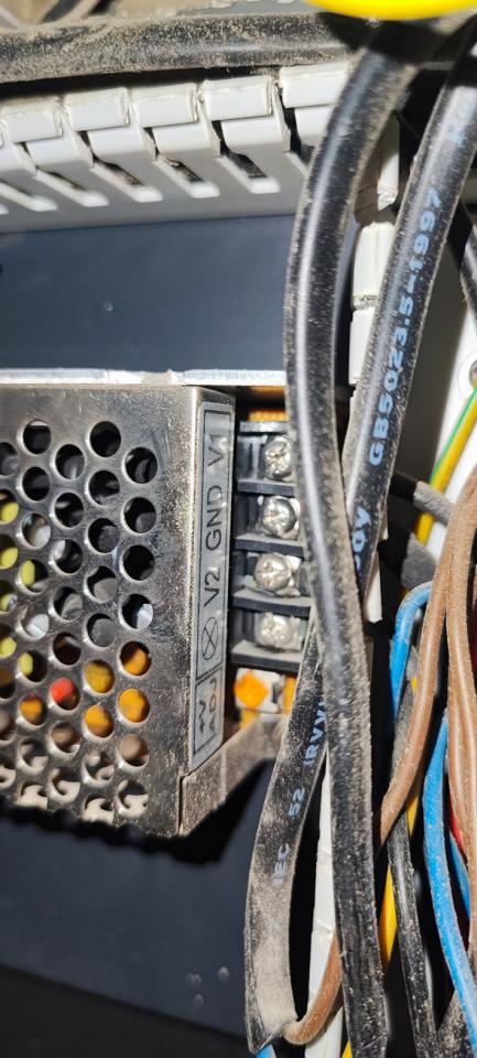

Отправлено 27 Декабрь 2025 - 12:02
Вот они, блоки питания. Большой и маленький. На маленьком светодиод  не горит. Вадим, Вы в своем стиле! Снимаю шляпу в очередной раз!
... Теперь нужно как-то прозвонить этот маленький блок питания и, наверное, купить новый?

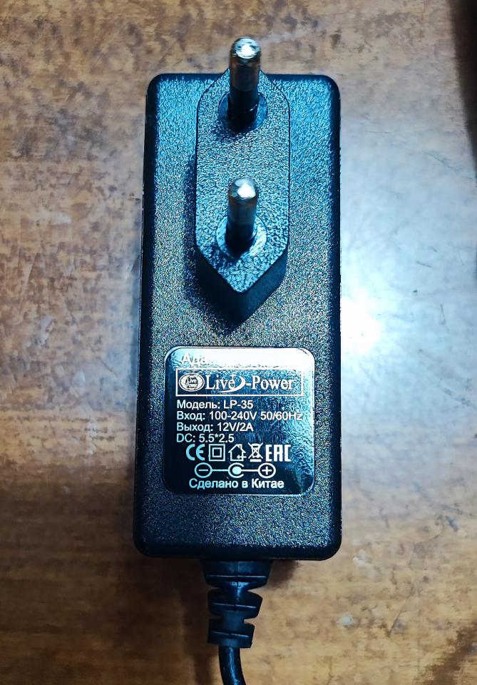

Отправлено 27 Декабрь 2025 - 12:55
Выход прозвонил:  "обозначение лампочки (крест в круге)"- с V2. Ничегошеньки. Где-бы такой-же подыскать, чтобы на это -же место встал
А если... У меня вот такой адаптер свободный образовался. Это от Триколора. Или дурдом?

#75 OFFLINE   vv92
Отправлено 27 Декабрь 2025 - 14:17
Двух ампер на три датчика достаточно. А работают они от 6 до 36 В. Ставьте смело.

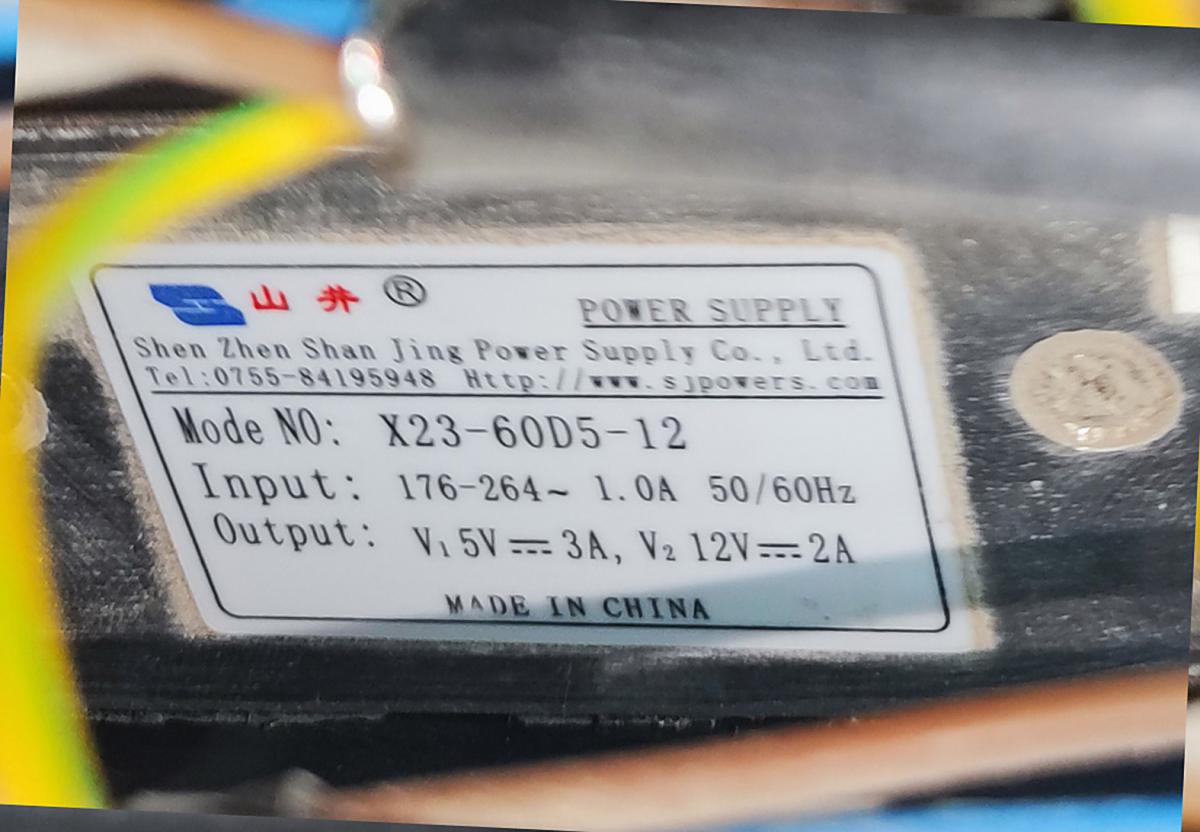

#76 OFFLINE   3D-BiG
Отправлено 27 Декабрь 2025 - 17:51
Вполне пойдет, лишь бы с полярностью не попутаться...

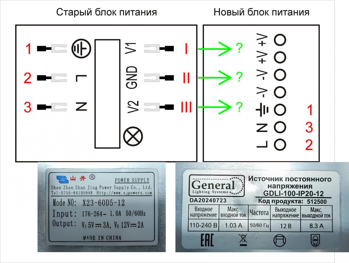

Ваш маленький блок питания отработал свое. Он выдавал отоностельно клеммы GND два напряжения +5В  и +12В Какое из них какое (V1 и V2) можно глянуть на шильдике этого блочка... Новый блок питания подключать надо к GND минусом и к клемме +12В плюсом....

На молоке обжегся- дую на воду. Подписал все проводочки, купил блок питания. Сильно хочется уточнить, куда на какие клеммы нового блока подключать проводочки I, II и III?Схема-подкл-нового-блока-пит.jpg

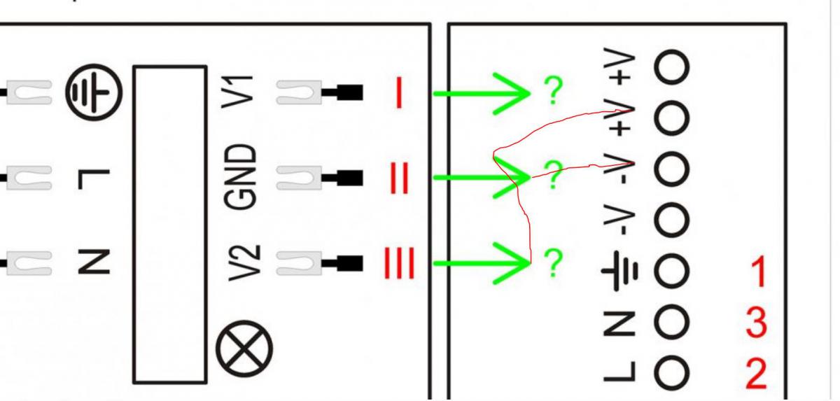

На молоке обжегся- дую на воду. Подписал все проводочки, купил блок питания. Сильно хочется уточнить, куда на какие клеммы нового блока подключать проводочки I, II и III?attachicon.gifСхема-подкл-нового-блока-пит.jpg

VES Cпасибо!
3D-BiG Спасибище!!!
Зажужжал кормилец! Причиной было то. что в маленьком блоке питания отгорело все. что могло. (Хутор... Напряжение не то, что скачет, просто вырубается сопровождая хорошим скачком.. На каждую фазу из трех стоит по 10КВт стабилизатору, но...)
