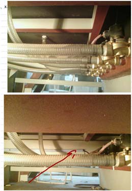

Уважемые форумчане.Подключил ваккумный насос к станку,нажимаю на кнопки,и понимаю ,не работает.Думал ,что питание должно поступать из электрошкафа,но проследить проводку не удалось.Кнопки и внутренняя проводка отмечены стрелками,электроклапаны видны,хотелось бы услышать ваше мнение.Спасибо.

#26 OFFLINE   синс
синс
  • 17 сообщений
  • Из:хмельницка
Отправлено 25 Апрель 2013 - 22:29
Извините,что потревожил напрасно,разобрался,работает.

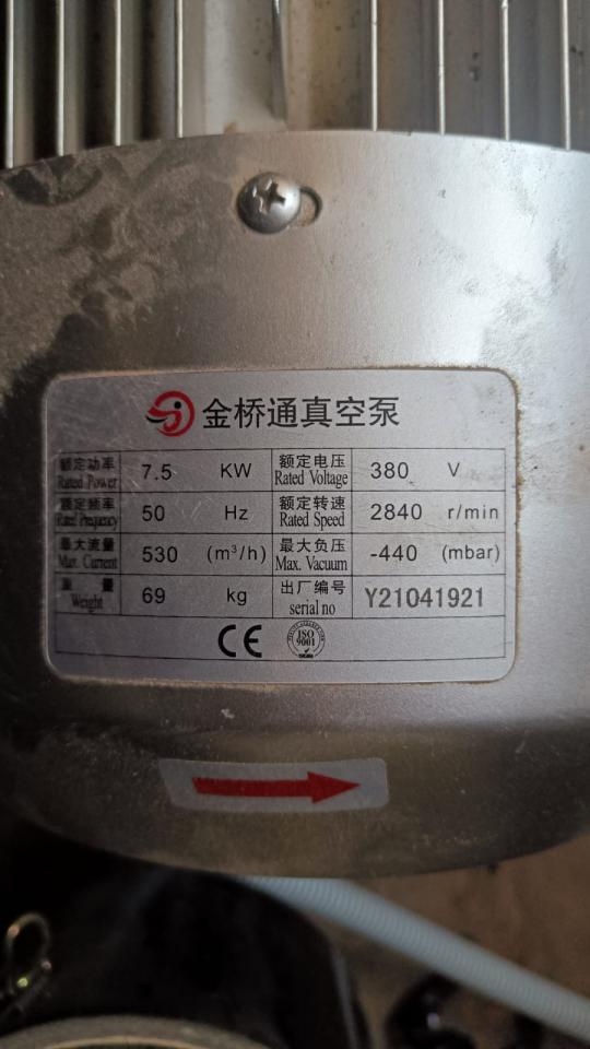

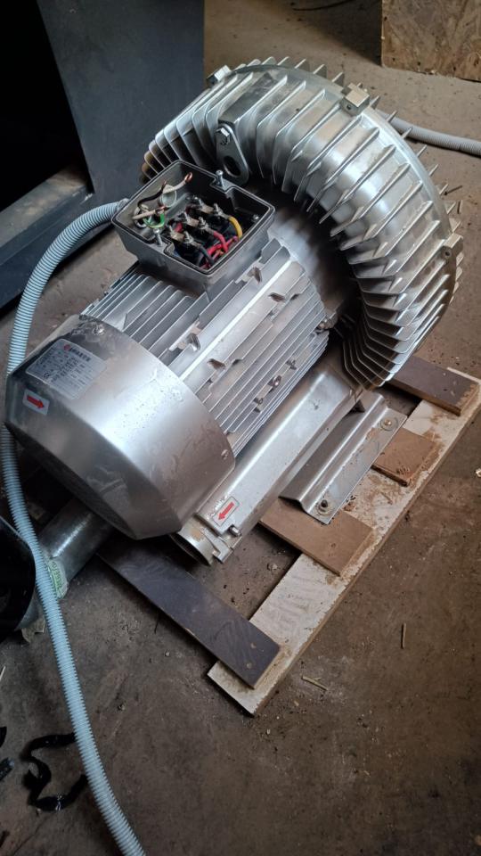

Добрый день форумчане)
Дошли руки наконец то подключить вакуум. В связи с чем есть несколько вопросов.
Фотографии вакуума ниже.
Вопрос в выборе автомата и пускателя под этот вакуум.
Хочу убедиться в правильности подключения.
Автомат выбрали на 40А с буквой D и током отключения 6 кА. Подойдет ли он на ваш взгляд?
И так же выбрали пускатель такого типа: https://www.ozon.ru/...ion--offset-140
Подходит ли он? Или лучше использовать что то другое?
И вообще под стол 3*2 метра подходит ли такой вакуум?) Сам жертвенник из мдф 25 мм

У вас движок мощностью всего 7.5кВт: автомата на 20А и сечения медного провода 2.5мм.кв. за глаза. А раз вы берете автомат на 40А, то и присоединительный кабель надо как минимум 6мм.кв. меди брать...
Выбор автомата под нагрузку, ну и под автомат выбирается сечение кабеля, а то если тонкий будет, то он сгорать будет быстрее сработки автомата...
А пускатель, если вам нравится танковый запас, то можно и выбранный вами...

Вот видите в чем проблема автомат на 20 и на 32 Ампера у нас уже сгорал на этом вакууме, правда там была проблема с обмоткой, может и это повлияло на их кончину
Может это еще и потому, что нет плавного пуска, и высокий пусковой ток...
Не сильно в этом разбираюсь, но из разговора с электриком проскакивало это
Может еще конечно проблема в том, что мой электрик это по большей части электромонтажник и он не очень разбирается в вопросе
Расскажите пожалуйста как вы высчитали 20 ампер автомат? И букву D все равно же нужно ставить? И какой ток отключения?
А еще какой тогда оптимальный пускатель подойдет под мой вакуум и если не сложно как это рассчитать?
Танковый запас не нужен как и лишние переплаты)

Это как?
Огнем????
Ну нет)
Просто переставал включаться обратно, не фиксировалась кнопка
Правда мы вакуум включали просто автоматом, без какого-либо пускателя
Поэтому думаю виновата и плохая обмотка и то что включали просто автоматом. А ещё автоматы были категории С, и не были предназначены для электродвигателей
