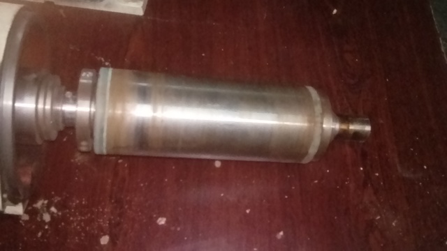

Здравствуйте уважаемые коллеги. Восстанавливаем работу станка DUBUS. Разобрали шпиндель Colombo 7,5 кВт 18000 оборотов на 300Hz модель RV154 .22.FB3.MP.CPE. фото 1.
Документация отсутствует.  Подскажите:
1. При разборе шпинделя задние дуплексные подшипники без обозначения. Размер 25х47х12. По размеру подходят 7005. Какие буквы необходимы при данной конструкции шпинделя и схема их установки? Фото 2.
2. Ротор разборный на шпонке. В передней и задней части есть балансировочные шайбы. Задняя шайба болтается. Похоже она была заклеена. Каким клеем ее можно приклеить шайбу к ротору  или попробовать посадить на горячую? Следы клея на Фото 3.
3. Вал разборный. Фото 4, 5, 6.
4. Передние подшипники дуплексные размер 40х68х15. Обозначение SNFA 7CE1DDS VEX 40. На обоймах обозначение 3 и 2. Установлены на фото 7, 8, 9. По маркировке их не нашли. По размерам подходят 7008.
5. Никаких пружин преднатяга подшипников нет.  Каким образом их натягивать? На втулках есть пружинные кольца. Предполагаем что они работают как сальники.
  Искать надо как SNFA 7CE1, остальные буквы/цифры - это всякие особенности. VEX - высокоскоростная серия, 40 - внутр. диаметр, СЕ - тип сепаратора, DD - схема установки, 1 и S - не помню. Посмотрите вот в закладке  http://podshipniki.n...KF/SKF-SNFA.pdf  Каталог конечно старенький, но возможно поможет.
   Кстати, насчет отдать шпиндель в ремонт тем кто на этом специализируется - мысль здравая, типа хоть какая то гарантия.

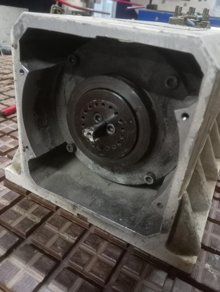

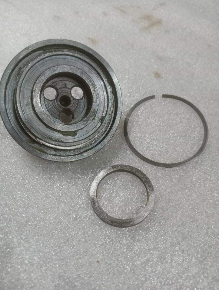

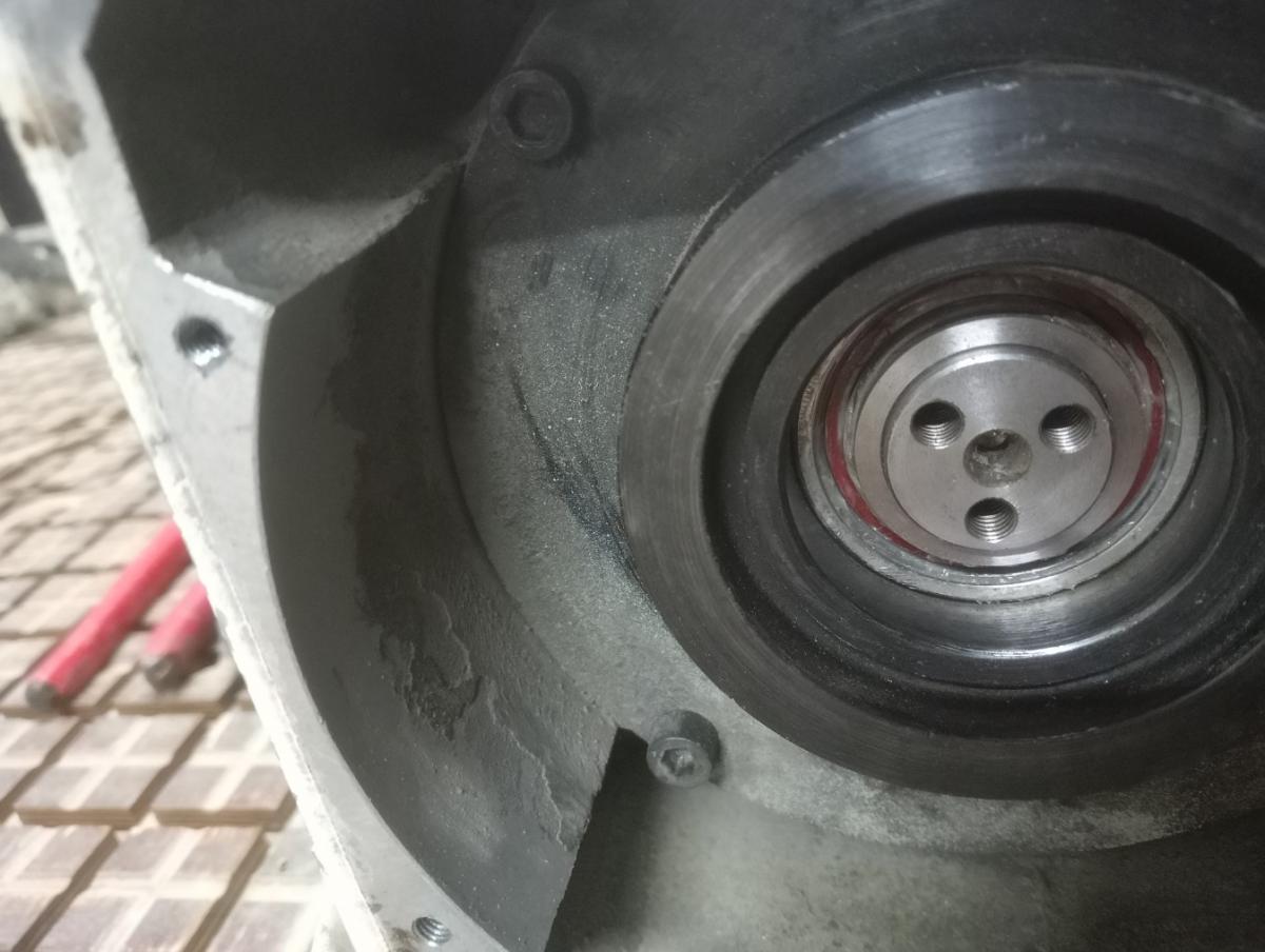

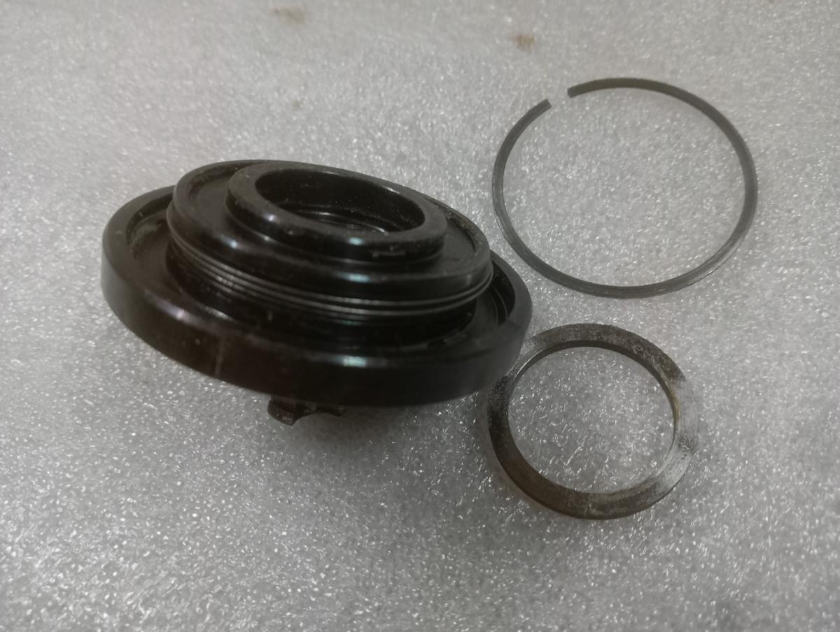

Добрый день.
Шпиндель Colombo 8.8квт.
Крепление крылчатки к валу идёт через кольцо. Я так понимаю, для создания преднатяга. Как правильно его посчитать?
